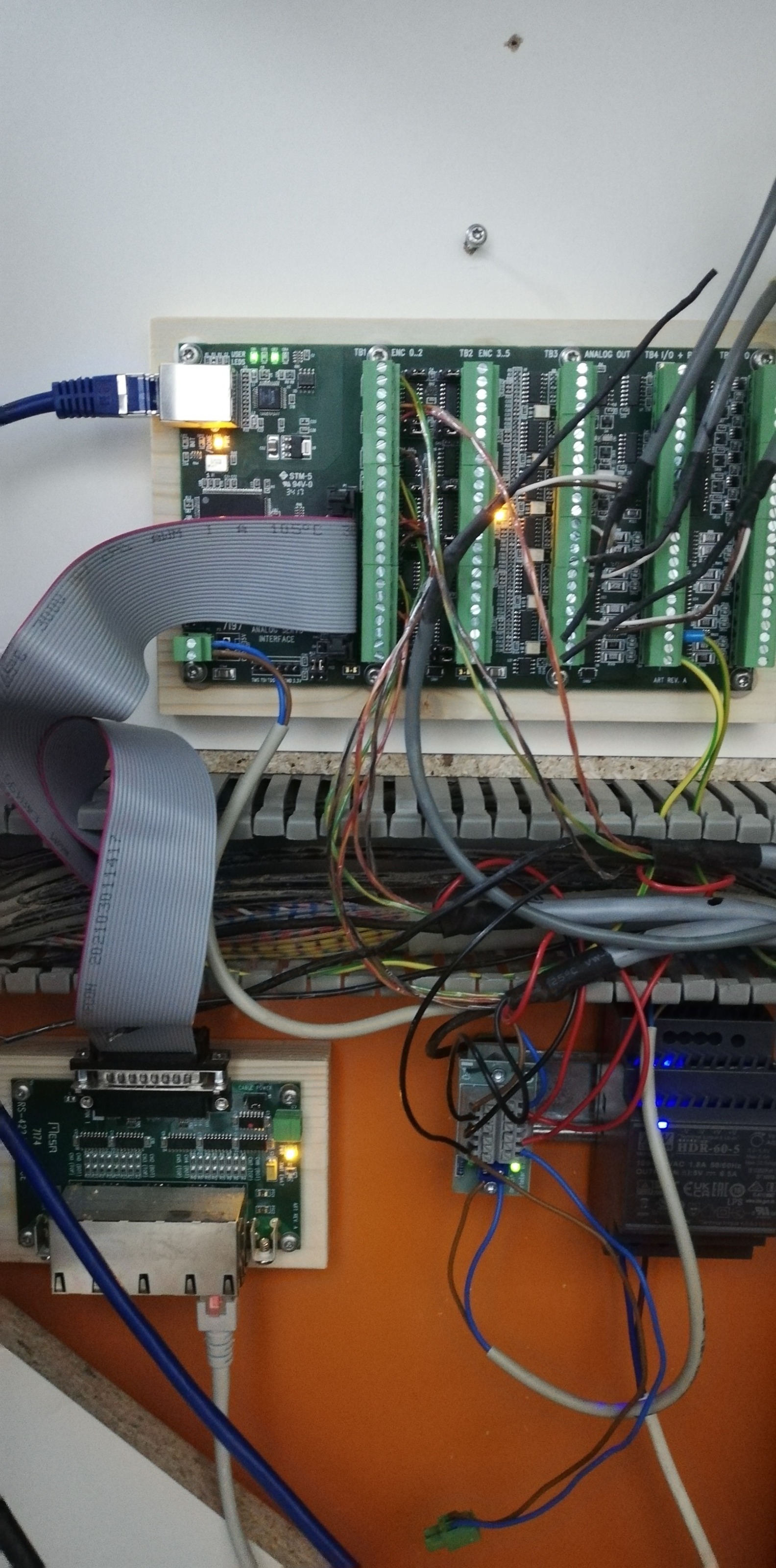

Ich benötige ein bisschen Hilfe,
Ich habe eine 7i97 und möchte sie über eine 7i74 und eine 7i70/7i71 erweitern.
Leider hänge ich grade an der richtige bezeichnung für den sserial.
Die Firmware 7i97_7i74D.bit hab ich geflasht und die Stromversorgung steht.
loadrt hm2_eth board_ip="192.168.1.121" config=" num_encoders=0
num_pwmgens=0 num_stepgens=0 sserial_port_0=00xxxxxxx"
das ist die originale Zeile.
Hab schon ettliche varianten von "sserial_port_0=000xxxxx" versucht,
leider ohne erfolg. Hats jemand evtl eine Idee?
Kleine Frage nebenbei, Kann man neber der 7I97 auch eine EK1100 von Beckhoff laufen lassen. Sozusagen erst die EK1100 am RJ45in und die 7i97
am RJout?
oder per zweiten Netzwerkausgang am PC?

1. Haben die 7I70 und 7I71 Feldstrom? (sollte gelbe LED haben)
2. Hat der 7I74 5V Strom (gelbe PWR-LED an, 7I97 W23 an
wenn Sie 5V über das Kabel 7I97..7I74 liefern)
3. Wenn die Kommunikation funktioniert, leuchten die roten LEDs am 7I70 und 7I71
sollte erlöschen und Sie sollten stattdessen eine blinkende grüne LED erhalten
(wenn linuxCNC läuft)
4. Um die Ethercat-E/A zu verwenden, benötigen Sie einen zweiten Ethernet-Anschluss am PC

1. 7i70 und 7i71 haben Feldstrom.
Gelbe LED leuchtet C8
2. 7i74 hat ebenfalls Strom,
über den 25 sub-d Kabel aber auch über seperate Stromversorgung.
3. Die rote LED C35 leuchtet dauerhaft.
4. Ok.
Wie muss ich die Kommunikation einstellen?
4. Ok.

2. Das geht nicht, muss uber DB25 odder separate stormversorgung, nie beide.

Hab mich falsch ausgedrückt. Ich habs mit der separaten Stromversorgung und mir der Versorgung über den DB25 versucht.
Leider bleiben in beiden Fällen die LED rot. Also müsste die Kommunikation der Übeltäter sein. Wie muss ich die sserial Adresse anpassen, damit ich eine Verbindung krieg?

Replied by tommylight on topic 7i97 + 7i74 + 7i70 und EK1100
Die werbindung ist OK.
Hal und ini files?

06 Feb 2023 15:37 #263840
by Steff87
Replied by Steff87 on topic 7i97 + 7i74 + 7i70 und EK1100
F-Error und ein paar andere Sachen sind noch nicht ganz eingestellt.

06 Feb 2023 16:01 #263842
Try another socket on the 7i74, and try another RJ45 cable.
The following user(s) said Thank You: Steff87
