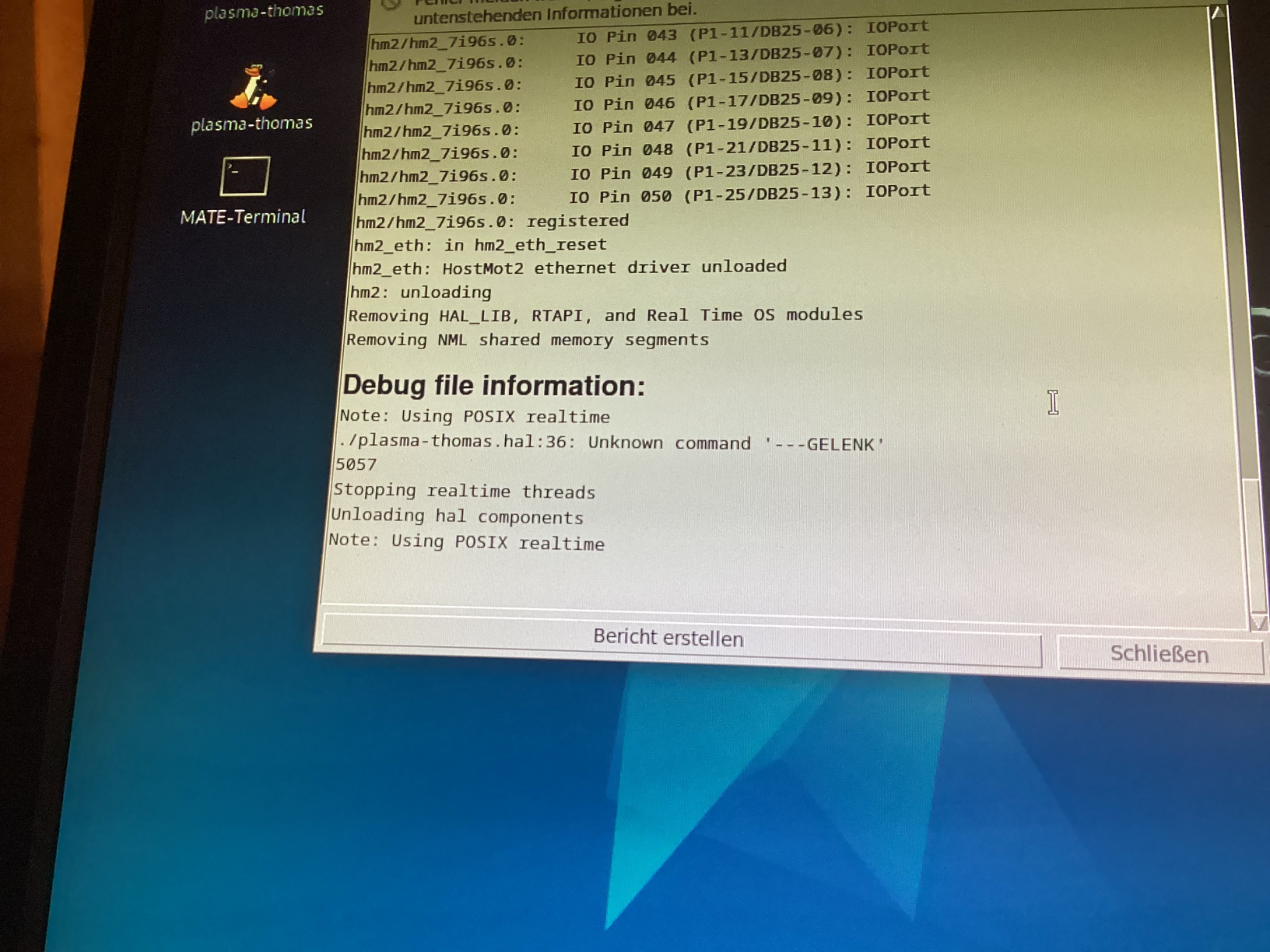

Beim Instalieren QtPlasmaC habe ich folgende fehler Unknown command * - - -GELENK* ! siehe Anhang diesen Fehler konnte ich beheben es fehlte die # es muss in der hal so da stehen # - - -GELENK VERBUNDEN MIT DER Z-ACHSE—-
es fehlt das raute Zeichen da vor ! Dieses wird jedes Mal ohne den # geschrieben wenn die Pncconf aufrufe und wieder schließe !

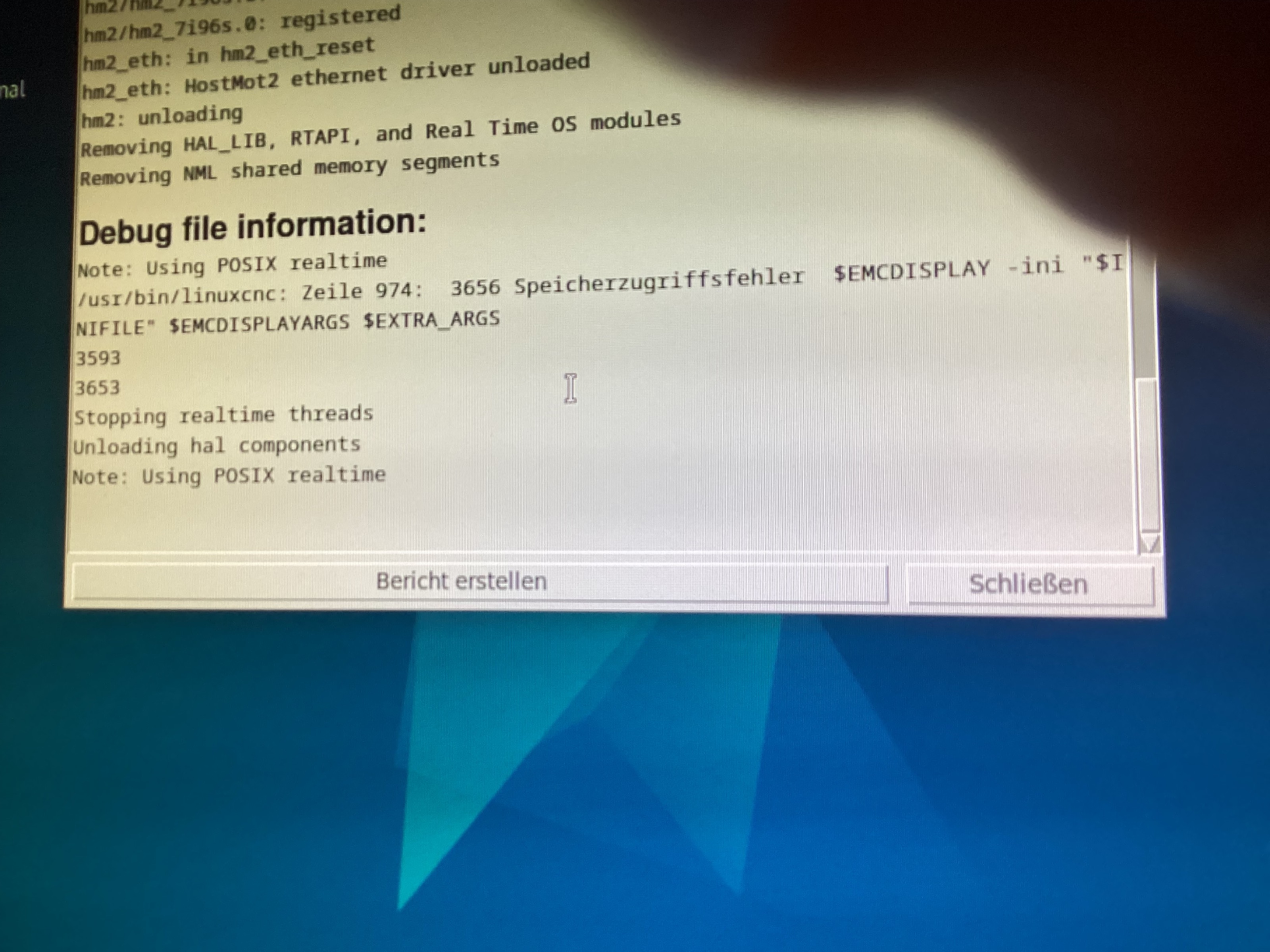

Den zweiten Fehler den ich habe ist der diesen Kegel im Verfahrwegsfenster zwa da ist aber sobald verfahren wird egal ob x y oder z nach etwa 10… , Achsen Anzeige , verschwindet !
Dieses ist nur bei QtPlasma so auch im SIM-Programm.

Ich habe den Fehler elemeniert !
Der zweite Fehler wahr das derKegel im Verfahrwegsfenster zwa da ist aber sobald verfahren wird egal ob x y oder z nach etwa 10… , Achsen Anzeige , verschwindet !
Diesen Fehler gab es bei zwei Instalationen auf zwei verschiedennen Rechnern mit verschiedenen Festplatten !
Schade das es kein Feedback gab.
Da qtplasmac im englischen Sprachraum sehr verbreitet ist entschloss ich mich die Installation komplett neu zu machen.
Da es auch Probleme gab Gnome und Mate zusammen , installierte ich in englisch bis auf das keybord und nur mit Mate und die Fehler wahren weg !
Mit Mate hatte ich zwa auch auf der Fehler Installation aber halt alles in German !
Ich denke bei der Übersetzung ist was schief gelaufen ….
ein Punkt wo ein Kommer oder umgekehrt sein muss ?

20 Oct 2023 19:39 #283402
by phillc54
Replied by phillc54 on topic Fehler durch linuxCNCPncconf ? ,
Sorry, I did mean to let you know that I pushed a fix for the translation error in PnCconf:
github.com/LinuxCNC/linuxcnc/commit/7933...f1f0ef47f1b098509337
