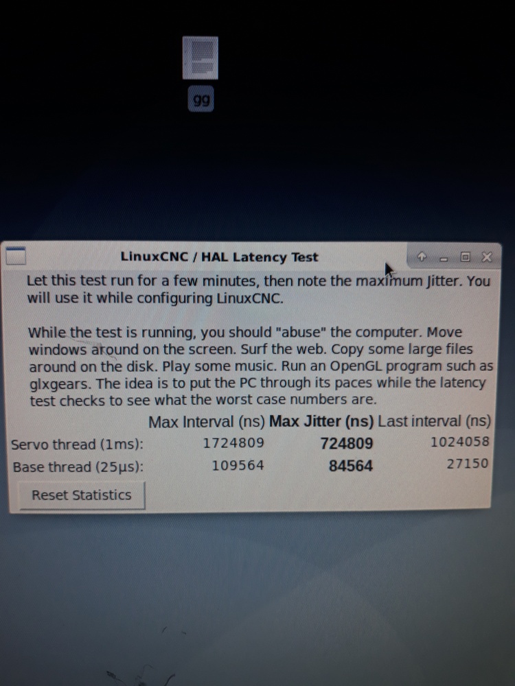

Po zainstalowaniu linuxcnc 2.8.4 buster mam wysoki jitter.
Podczas instalacji jądra napotkałem problem opisany w opisie pliku.
Co robię źle?

You should try the new ISO from the downloads page, it has a new RT kernel that should be a bit better for latency. You can do that without installing, just boot the PC from USB and test the latency.

Witam, wykonałem wszystkie polecenia i nadal mam wysoki jitter na 2.8.4

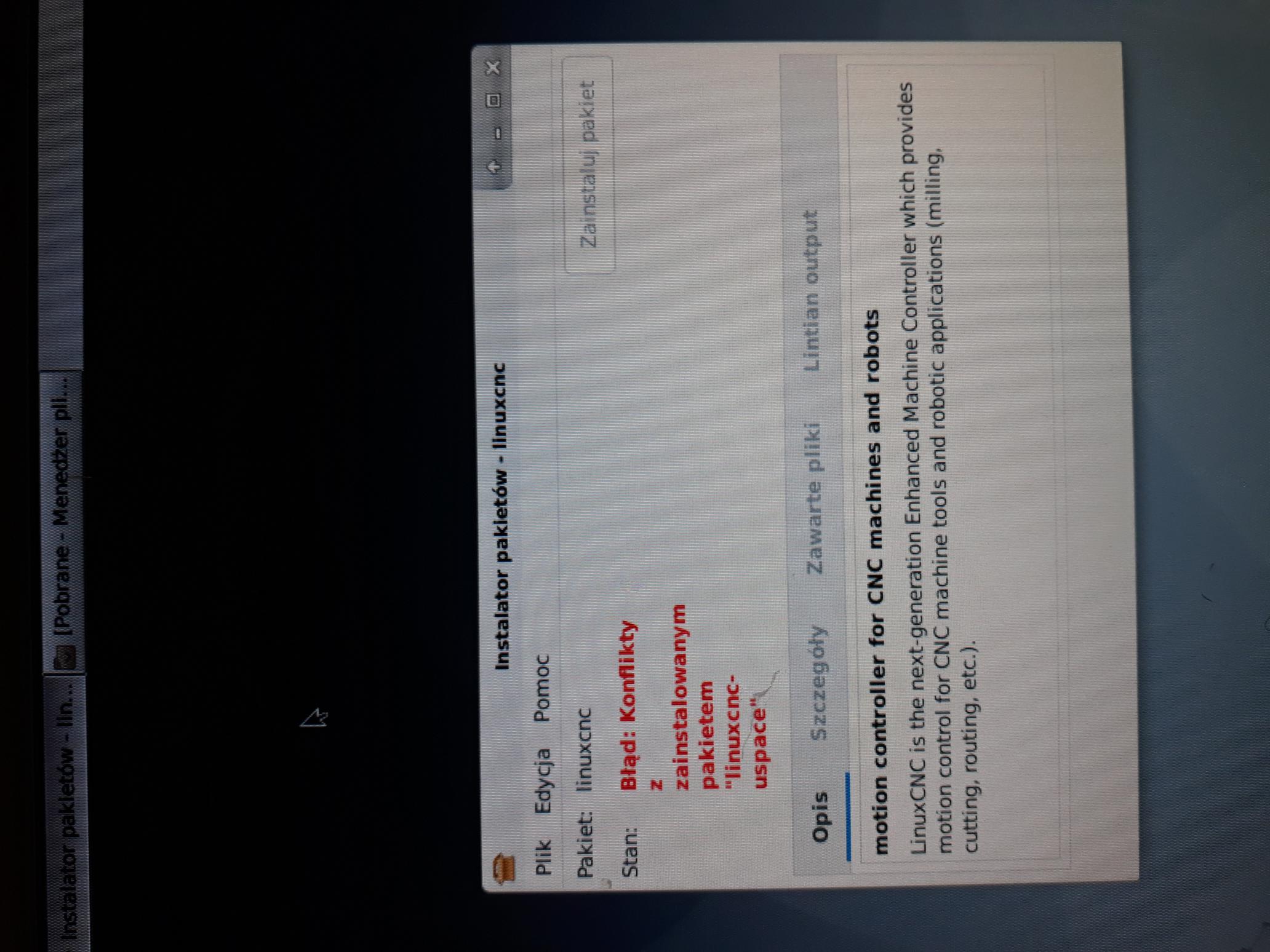

Po tym mam tęaktualizacjęsudo apt sudo apt upgrade, jeśli się nie powiedzie, sudo apt install -f, a następniesudo apt upgrade
Spróbuję jeszcze raz
linuxcnc.org/dists/buster/2.8-rt/binary-...xcnc_2.8.4_amd64.deb pobrać, kliknij dwukrotnie i powinien uruchomić gdebi, jeśli niesudo apt install gdebi,Aja dam wam wynik
To jest wynik linuxcnc.org/dists/buster/2.8-rt/binary-...xcnc_2.8.4_amd64.deb
[załącznik=57069] Bd.jpg[/attachment]
Błąd: Konflikty z zainstalowanym pakietem "Linuxcnc-uspace"

Result of
uname -a
sudo apt purge linuxcnc-uspace
then install deb package.
uname -a

Replied by jarcysgru on topic Please how should I install new realtime new kernel for linuxcnc 2.8.4
Po instalacji 2.8.4 mam tak
j@debian:~$ uname -a
Linux debian 4.19.0-21-rt-amd64 #1 SMP PREEMPT RT Debian 4.19.249-2 (2022-06-30) x86_64 GNU/Linux
j@debian:~$

Boot the PC, press and hold SHIFT, when grub menu appears, see if there is something with RTAI in the name, choose that and press enter.
