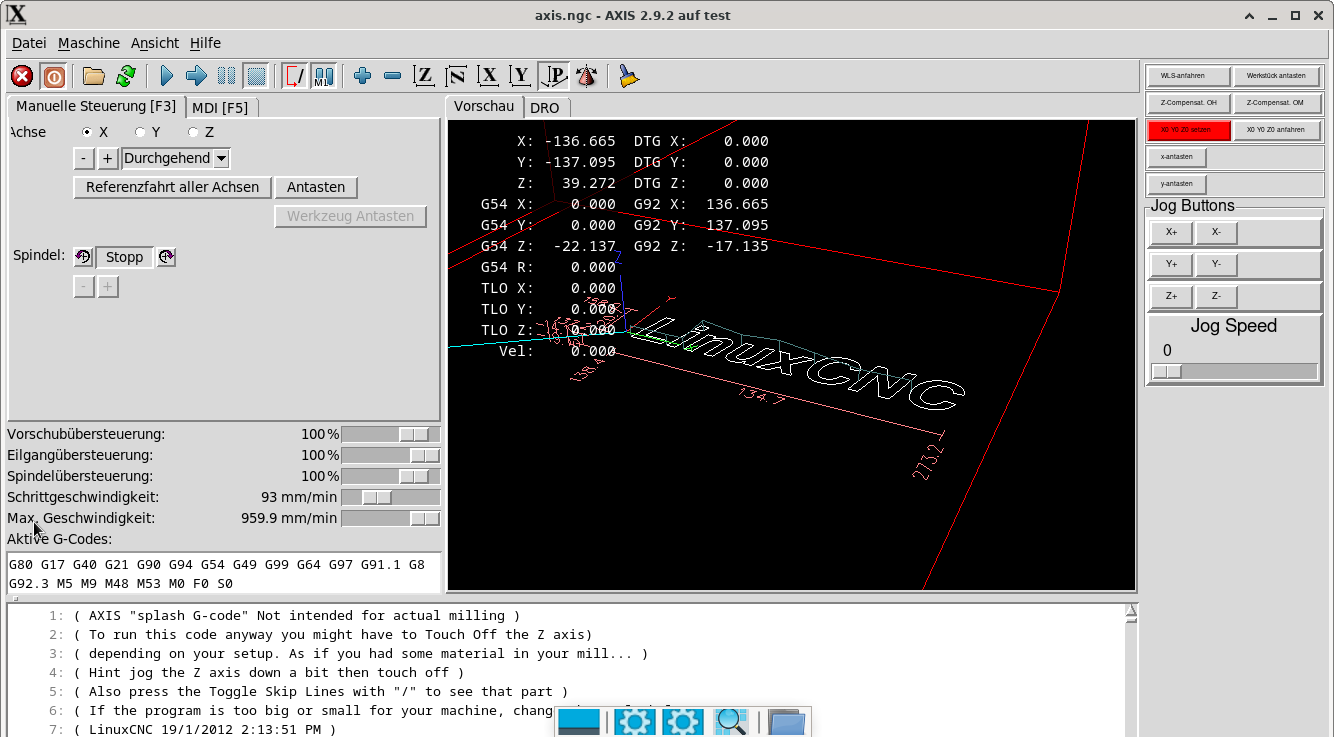

Hallo,
in linuxcnc 2.9 funktioniert meine Mascheneinstellung aus 2.8 nicht.
Die Maschine läßt sich über die Tastatur verfahren. Die Button lösen nichts aus, die Referenzfahrt nicht,alle anderen buttons auch nicht.
Finde den Fehler nicht.

Mehr info, bitte, oder video.
Mit tastatur lauft die machine oder nicht?
Das mit button kan etwas mit OpenGL sein, aber, vie hab die machine enable funkt? Mit F1 und F2 ?

Ich gehe mal davon aus, dass 'probe_screen.py' noch in python2 geschrieben ist. LCNC 2.9 unterstützt nur noch python3.
Beim QtDragon Gui ist probing integriert (Schau mal in den Simulationskonfigurationen):
forum.linuxcnc.org/38-general-linuxcnc-q...obe-screen-ng#282759
[Edit]
Für eine genauere Fehleranalyse könntest Du deine Konfiguration in einem Terminal starten und die Meldungen hier posten.

vielen Dank für die info..
