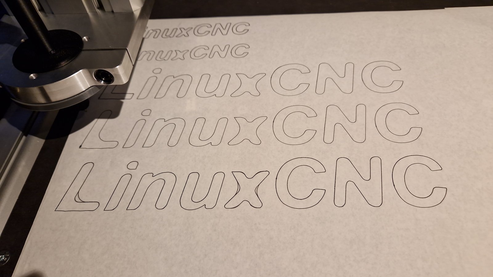

Hi, mal wieder eine Anfänger-Frage... Ich bin mit meiner gerade erst fertig gebauten Fräse bei den ersten Tests und habe mir mal einen Stift eingespannt, um erste Schritte zu machen. Als Übungsobjekt habe ich den LinuxCNC-Schriftzug aus "Axis" genommen und ein paar mal mit unterschiedlichem Vorschub geplottet - F400, F1200, F2400, F3600 und nochmal an der gleichen Position F900.
Beim untersten Schriftzug sieht man, dass unterschiedliche Kurven enstehen (aussen F3600, innen F900). Jetzt frage ich mich natürlich, ob das Schrittfehler sind, oder woher das sonst kommt und was man dagegen tun muss?

OK, found it! It because of G64... Case closed
