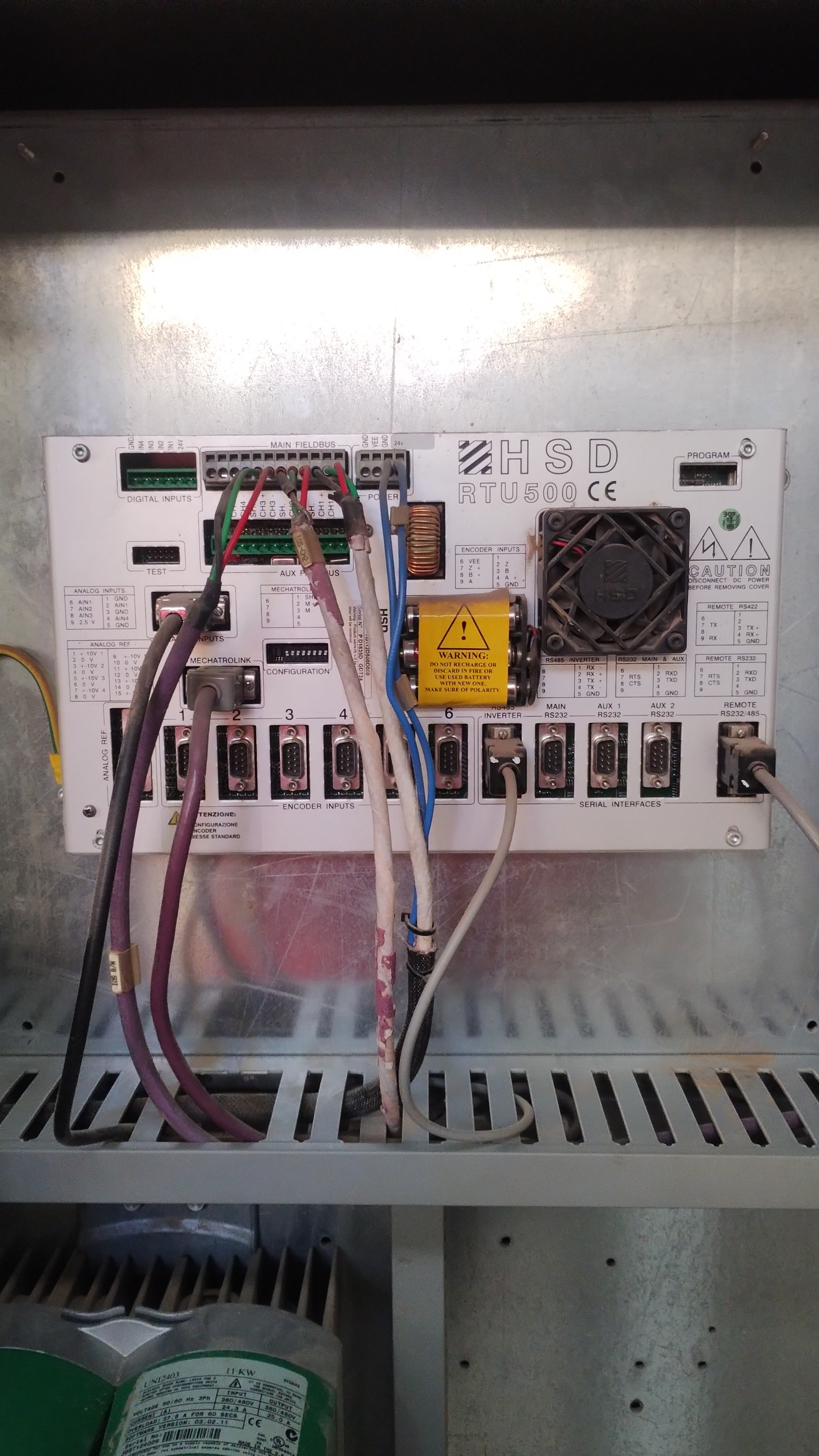

- ayuda nesecito el prosedimiento para cargar paremetros HSD RTU 500 ( ROVER 22)
- Campion25
- Posts: 1
13 Nov 2025 11:29 #338321
by Campion25
ayuda nesecito el prosedimiento para cargar paremetros HSD RTU 500 ( ROVER 22) was created by Campion25

17 Feb 2026 04:30 #343089
by Rover20biesse
Replied by Rover20biesse on topic ayuda nesecito el prosedimiento para cargar paremetros HSD RTU 500 ( ROVER 22)
Bom dia, eu tenho os procedimentos que vc precisa. Eu estou precisando da pasta C:NC500, poderia me enviar?
Para carregar o software dele colocar o dip switch 1 a off e 2 a on, depois desliga a Rover. F4 manutenção, F9 inserir a senha 111, F6 backup software.
Após finalizar o carregamento do software que pode durar 10 min, desligar a máquina e colocar o dip switch 1 a in, e o 2 a off.
