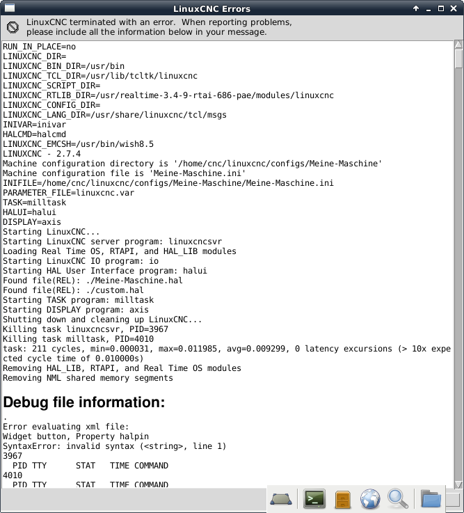

hmmm....
Kannst mal ein Screenshot von der Fehlermeldung machen?
Hast Du vorher die Dateien gesichert das Du die Originalen noch hast?

Poste doch mal noch vorab die Fehlermeldung vom starten.
Gruß Fritz

hier die Screenshots. Danke nochmals

ich hab das jetzt nochmal mit meiner Maschine verglichen.
Also wenn Du alles gemacht hast wie in dem Tutorial beschrieben sollte es eigentlich tun.
Was mir in dem 2. Bild auffällt ist das offene (?)
</vbox>
Setze mal das Button Script in das </vbox> also so:
<button>
<halpin>“o101”</halpin>
<text>“Touch Off X and Y”</text>
<font>(‘fixed’,10)</font>
</button>
</vbox>
</pyvcp>

habe es an verschiedenen stellen nochmals probiert. Jedesmal das selbe Ergebnis. Noch eine andere Idee?
Gruss Mike

[ 4970.620280] RTAI[malloc]: global heap size = 2097152 bytes, <BSD>.
[ 4970.620340] , <uses LINUX SYSCALLs>, kstacks pool size = 524288 bytes.
[ 4970.620345] RTAI[sched]: hard timer type/freq = APIC/12555225(Hz); default timing: oneshot; linear timed lists.
[ 4970.620349] RTAI[sched]: Linux timer freq = 250 (Hz), TimeBase freq = 2209691000 hz.
[ 4970.620352] RTAI[sched]: timer setup = 999 ns, resched latency = 2944 ns.
[ 4970.633233] RTAI[math]: loaded.
[ 4970.794047] config string '0 out'
[ 5098.608590] RTAI[math]: unloaded.
[ 5098.610964] SCHED releases registered named ALIEN PEDV$D
[ 5098.621144] RTAI[malloc]: unloaded.
[ 5098.720022] RTAI[sched]: unloaded (forced hard/soft/hard transitions: traps 0, syscalls 0).
[ 5098.722304] I-pipe: head domain RTAI unregistered.
[ 5098.722364] RTAI[hal]: unmounted.
Ich habe das System jetzt schon zweimal aufgesetzt und habe immer das selbe Problem. Könnte mir hier jemand helfen? Ich konnte bisher leider keine Antwort auf mein Problem finden. Danke schon mal.
