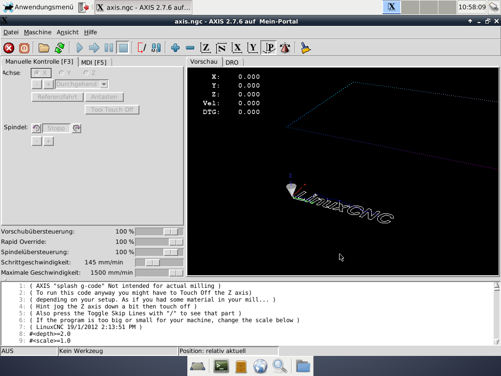

Hi, auf meiner LinuxCNC fehlt die Z-Ebene und die Z-Achse läßt sich nicht ansteuern oder zumindest nich continuierlich.
Das heißt: In der Vorschau sehe ich den Schriftzug LinuxCNC die Achsen x, y, z und den weißen Kegel. Da drüber ca 100mm in blau gestrichelt ein Rechteck. Ich kann (mit den Pfeiltasten und Shift) die Y und X Achsen bewegen und an das jeweilige Ende fahren.
Die dritte Dimension des blauen Rechtecks fehlt .
Die Z-Achse bewegt sich mit jedem Tastendruck auf Bild (und Pfeil nach oben) oder Bild (und Pfeil nach unten) um 0,002mm egal ob mit oder ohne Schift.
Eine Referenzfahrt führt zur Meldung unten rechts "Bewegungsende im Referenzstatus 5"
Was ist mit der Installation passiert, wo kann ich zumindest nachschauen?
Danke

Können Sie Bilder von Axis, und Ihre Konfigurationsdateien zu veröffentlichen, es scheint, dass Sie einen sehr kleinen Reiseset für Z-Achse in der ini-Datei.

hier die Dateien. Wie macht man eine Kopie des Bildschirmes. Der windows weg Alt + Druck scheint nicht zu funktionieren,

Hier die Kopie vom Bildschirm

[AXIS_2]
TYPE = LINEAR
HOME = 100.0
MAX_VELOCITY = 18.0
MAX_ACCELERATION = 50.0
STEPGEN_MAXACCEL = 62.5
SCALE = 600
FERROR = 1
MIN_FERROR = .25
MIN_LIMIT = 99.999 <==================Add a "-"
MAX_LIMIT = 100.001
HOME_OFFSET = 100.000000
HOME_SEARCH_VEL = 3.000000
HOME_LATCH_VEL = -0.833333
HOME_SEQUENCE = 0
TYPE = LINEAR
HOME = 100.0
MAX_VELOCITY = 18.0
SCALE = 600
FERROR = 1
MIN_FERROR = .25
MAX_LIMIT = 100.001
