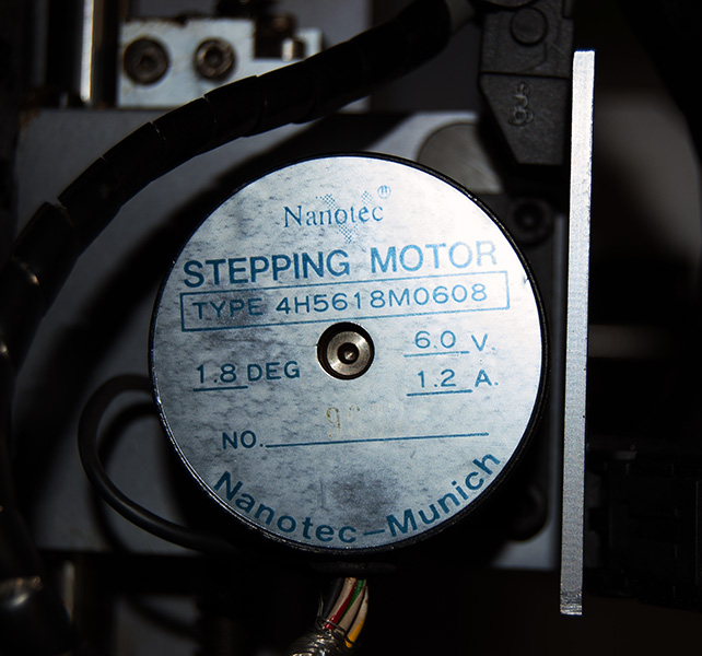

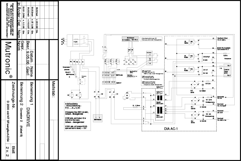

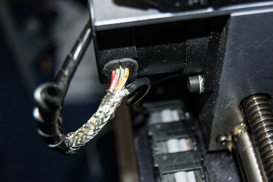

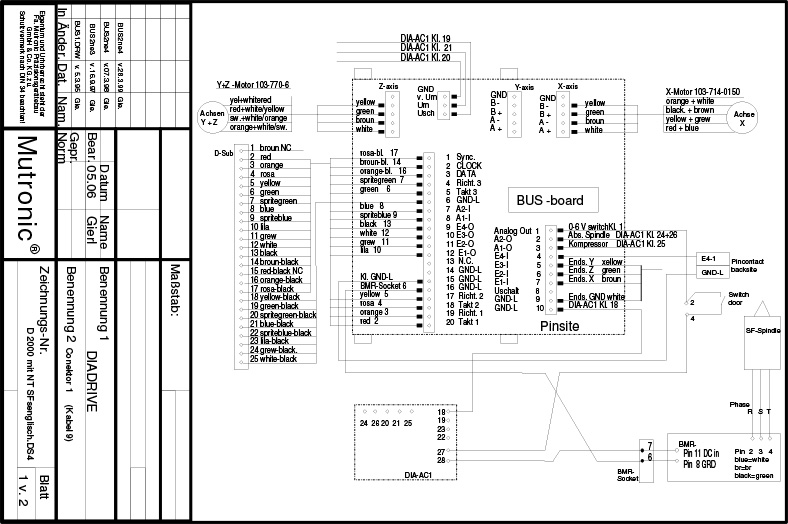

Irgend wie habe ich versehentlich 2 Fotos importiert Sorry.
Also in die Maschine zu kommen ist schlecht.
aber ich komme siehe Bild an die Leitungen.
Gruss
Wolfgang
Gruss
Wolfgang
