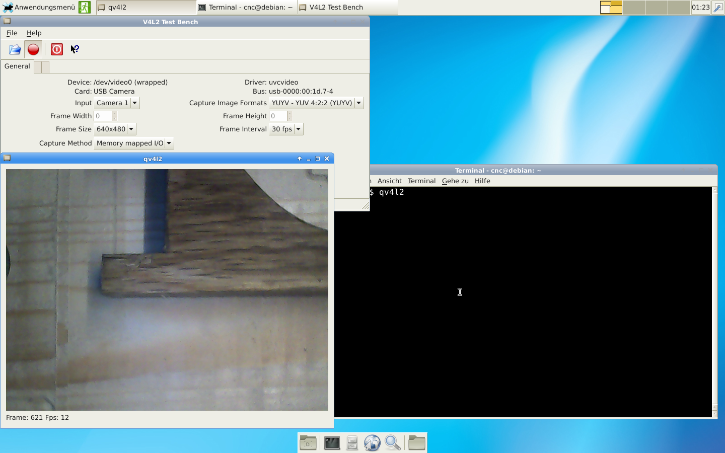

gekauft.Als erstes habe ich die Schritte
sudo apt-get install qv4l2
Terminal öffnen

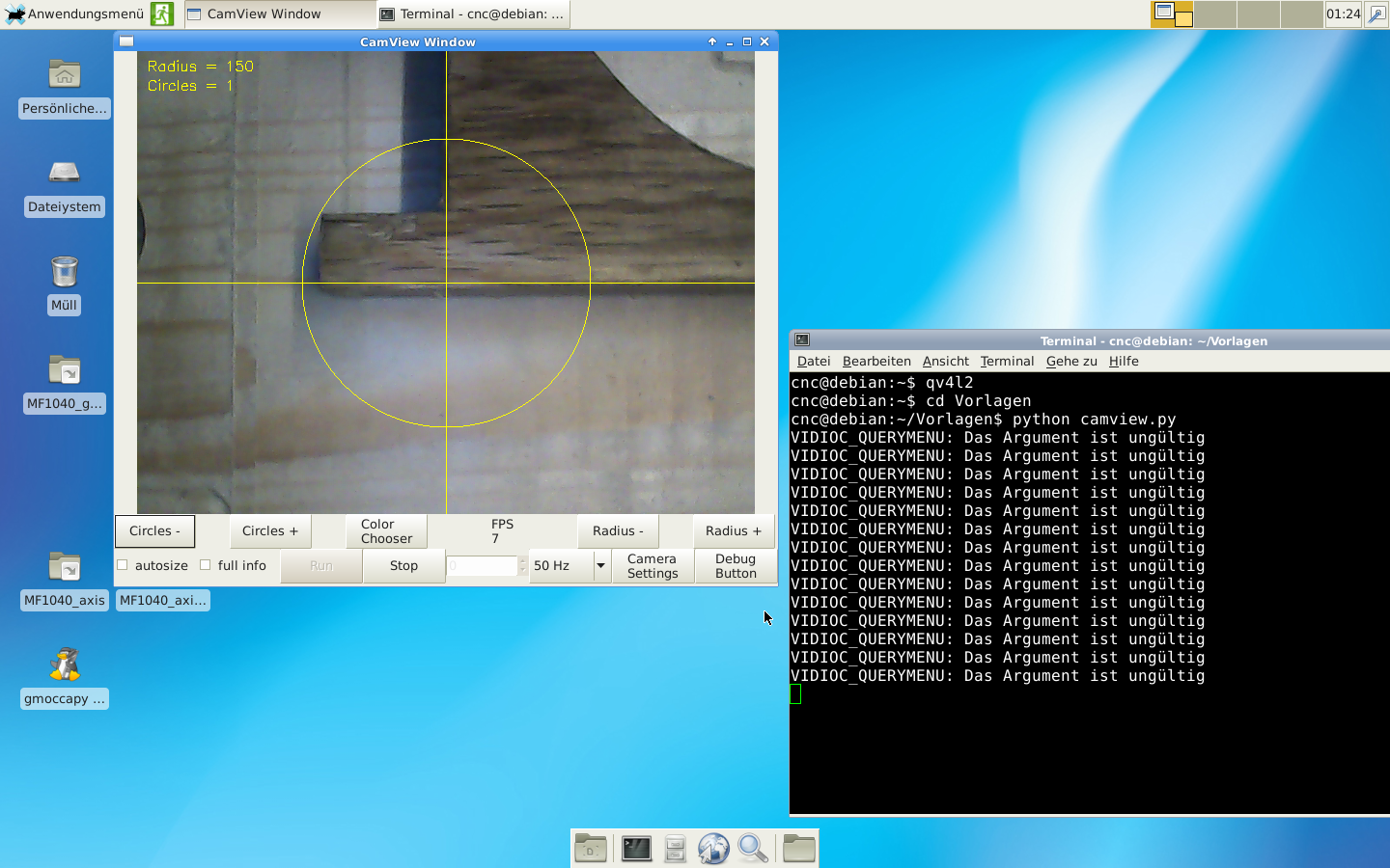

qv4l2 eingeben und schauen, ob Eure Kamera erkannt wird. (Livebild starten) funktioniert einwandfrei
sudo apt-get install python-opencv
sudo apt-get install v4l2-utils
sudo apt-get install v4l2ucp
angefügte Datei runterladen, und von camview.txt in camview.py ändern
im Terminal in das Verzeichnis gehen, wo camview.py gespeichert wurde.
python camview.py eintippen und staunen
, funktioniert auch

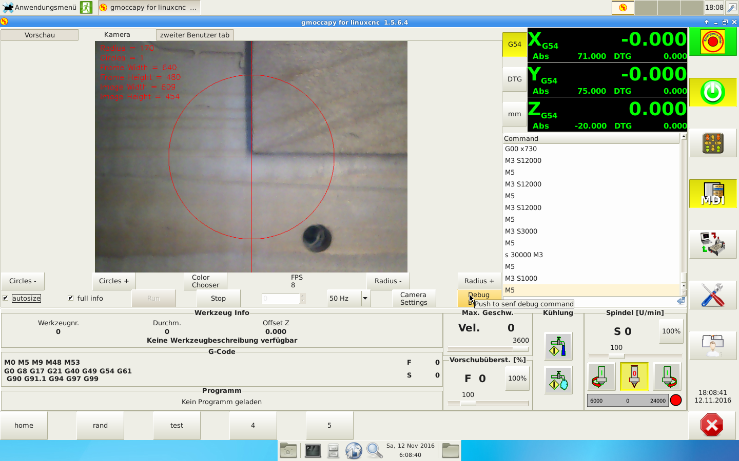

In meiner gmoccapy.ini habe ich folgende Zeilen unter [DISPLAY] eingefügt:
EMBED_TAB_NAME = Kamera
EMBED_TAB_COMMAND = gladevcp -x {XID} camview.glade
Die camview.glade habe ich in mein config Verzeichnis copiert.
aber es wird kein Kamerabild angezeigt, da habe ich doch bestimmt wieder irgendwas falsch gemacht

Replied by newbynobi on topic gmoccapy Kamera einbinden
Hallo Frank,
das Einbinden in gmoccapy ist richtig, auch die Datei camview.glade hast du richtig kopiert. aber ich glaube es fehlen einige Dateien.
Folgende Dateien brauchst du:
camview.py
camview.glade
hal_python.xml
hal_pythonplugin.py
Ich habe alle Dateien als ZIP beigefügt.
camview.glade gehört in dein Config Verzeichnis
gmoccapy_with_user_tabs.ini dient nur der Veranschaulichung der Embeded Tabs Sache
camview.py
hal_python.xml
hal_pythonplugin.py
gehören nach /usr/lib/pymodules/python2.7/gladevcp
und
/usr/share/pyshared/gladevcp
sichere vorher aber bitte die vorhandenen
hal_python.xml
hal_pythonplugin.py
Ich glaube da wurden zwischenzeitlich weitere Widgets in den Katalog gepackt.
Du kannst auch einfach die vorhandenen Dateien um die camview Zeilen ergänzen.
Warum ich die Dateien in zwei Verzeichnissen habe, kann ich dir nicht sagen, ist bei linux ungewöhnlich, dass eine Datei zwei mal existiert.

Hallo Norbert,
Das hätte ich alleine nicht gefunden, Danke. Jetzt funktioniert die Einbindung in gmoccapy.
Leider kann ich dir über die cam nicht viel sagen, einen Namen, oder Bezeichnung hat sie nicht, einfach nur eine Endoskop usb cam aus China für 8,60 EUR. Die Technischen Daten habe ich in meinem ersten Post ja schon angegeben. Eine Frage noch, wofür ist dann die Brunch Datei, die ich compiliert habe?
Gruß Frank

Der nächste Schritt geht wieder, aber ich bekomme kein Bild weder in Gmoccapy nochwenn ichdie camview.py i m Terminal starte.
in dem Fall kommt dann das:
IDIOC_QUERYMENU: Das Argument ist ungültig
VIDIOC_QUERYMENU: Das Argument ist ungültig
File "camview.py", line 699, in <module>
camv = CamView(videodevice=0, frame_width=640, frame_height=480)
File "camview.py", line 172, in __init__
self.cam_properties.get_devices()
File "camview.py", line 634, in get_devices
result = subprocess.Popen(, stdout=subprocess.PIPE).communicate()[0]
File "/usr/lib/python2.7/subprocess.py", line 679, in __init__
errread, errwrite)
File "/usr/lib/python2.7/subprocess.py", line 1259, in _execute_child
raise child_exception
OSError: [Errno 2] Datei oder Verzeichnis nicht gefunden
errread, errwrite)
Kann mir jemand auf die Sprünge helfen?
Gruss Michael

Also ich habe das erst mal so gemacht, das ich nur "sudo apt-get install qv4l2" installiert habe, danach öffnest du ein neues Terminal und gibst qv412 ein, dann sollte dein Kamerabild erscheinen. Wenn nicht, so wird die cam wohl nicht unterstüzt. Bei mir kam sofort das cam Bild, dann habe ich erst alles andere nach installiert. Hast du auch debian wheezy?
Gruß Frank
Terminal öffnen
qv4l2 eingeben und schauen, ob deine Kamera erkannt wird. (Livebild starten) funktioniert bei mir einwandfreiGruß Frank
