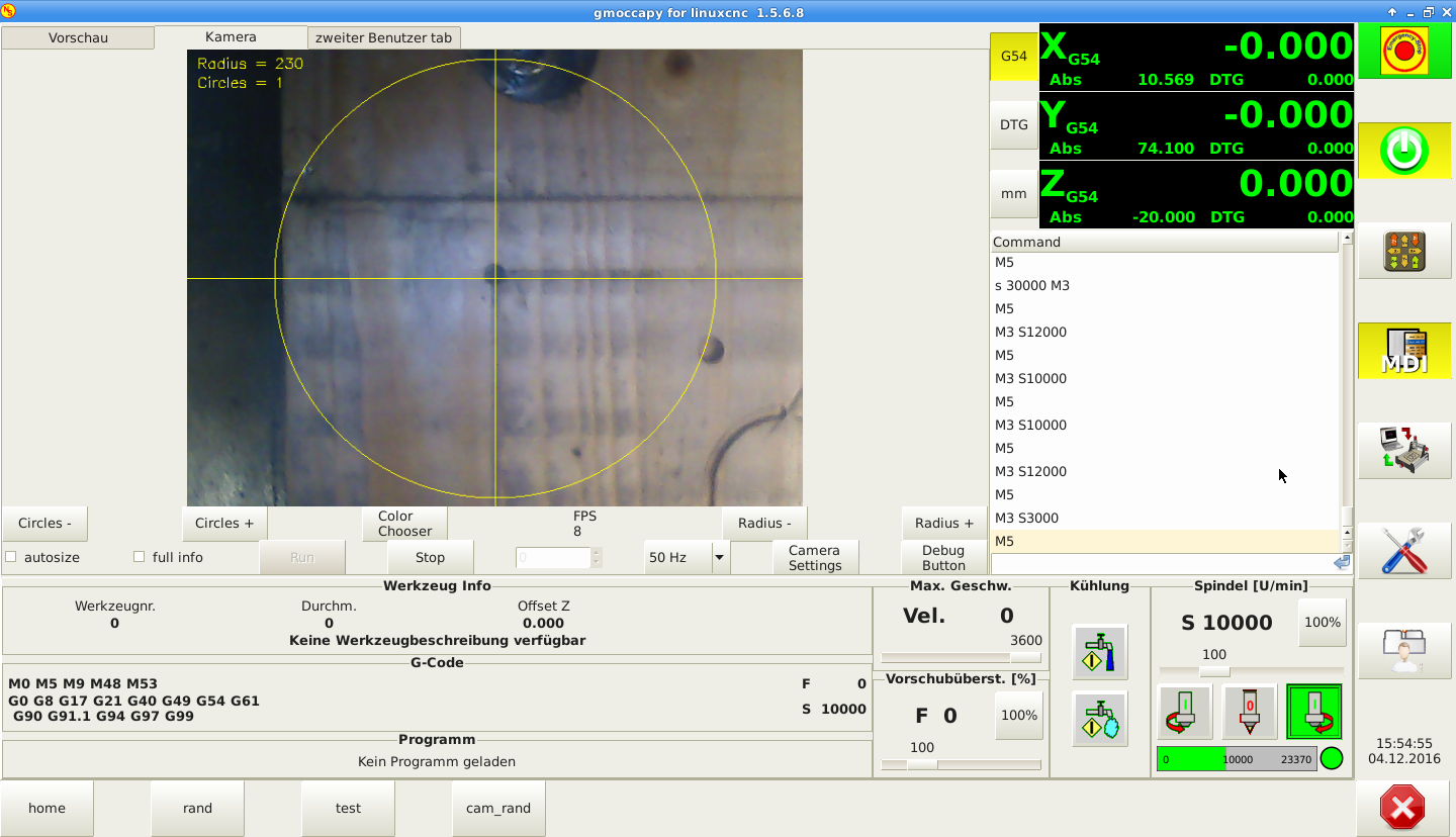

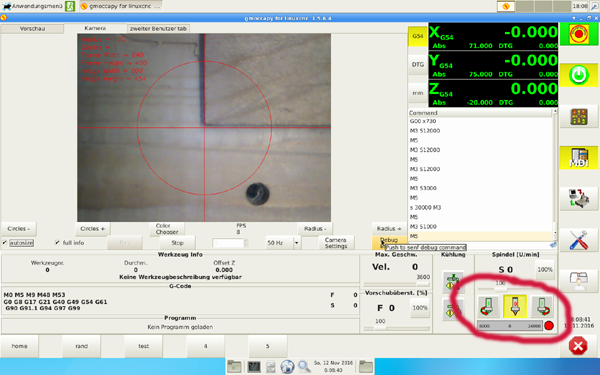

Hallo,
Da nun bei mir soweit alles läuft, würde ich gerne noch die Anzeige für die Spindelsteuerung aktivieren. Ich weiß nur nicht, wie ich das anstellen kann. Ich hatte in einem anderen Topic schon mal nachgefragt, aber das hat sich wohl verworfen. Norbert (neubynobi) hatte mal kurz etwas dazu geschrieben.
Nein, das kann der nicht. Wie kann man die LED und den Statusbalken denn sonst noch zum laufen bringen?

Was ich bisher selber gemacht, bzw. herausgefunden habe. Ich habe mir die sim.gmoccapy "gmoccapy_with_user_tabs.ini" mal genau angesehen, denn dort funktioniert die Spindel Anzeige mit dem Statusbalken, wenn auch nur als DEMO. Ich habe in meiner .ini Datei dazu unter [HAL] folgende Dateien angelegt.
In der "costum_postgui.hal" habe ich diese Daten eingefügt.
In meinem config Verzeichnis habe zusätzlich die Dateien: core_sim4.hal, spindle_sim.hal und eine Verknüpfung zum Ordner /usr/share/linuxcnc/hallib angelegt.
Das einzigste, was nun bei mir angezeigt wird ist eine grüne, anstatt der roten Spindel led? Ich glaube alle Dateien der beiden .ini Dateien durch vergleichen identisch zu haben, aber irgendwie klappt das noch nicht? Ich brauche wohl den Rat des Fachmannś der das Programm geschrieben hat, help me Norbert

02 Dec 2016 13:03 #83571
by xpkiller
Replied by xpkiller on topic gmoccapy Spindel LED und Statusbalken aktivieren
Hallo Norbert,
ich habe die ganzen Verknüpfungen wieder gelöscht. Schade, ich dachte, das kann man softwaretechnisch lösen?
Gruß Frank

Hi Norbert,
Ich habe die zwei Zeilen in meiner "custom_postgui.hal" eingetragen:
Dafür musste ich aber in der "gmoccapy.hal" diese zwei Zeilen auskommentieren:Danach funktionierte das dann aber sofort und sogar synchron zu meiner FU Anzeige, das ist doch was.
wie immer danke ich dir für diese kurze Info. Ich finde es schlimm, wenn auf dem Bildschirm etwas angezeigt wird, was dann nicht funktioniert. Nun bin ich zufrieden und kann mich ganz dem Fräsen widmen. Es ist schön, wenn ich jetzt auf dem Monito schaue und alles läuft, wie es soll. Prima
Gruß Frank
