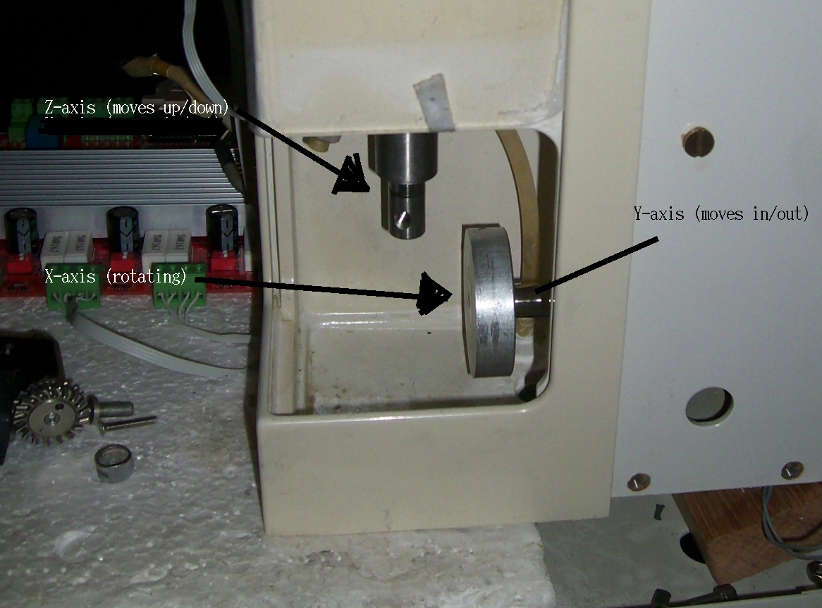

Hi zusammen,
die Fragestellung ist etws komplex, so dass ich sie erst mal auf deutsch poste
und hoffe, dass sie verstaendlich rueberkommt. Und mir dann jemand bei der
Problemloesung helfen kann - oder mir sagt, wo ich am besten danach frage.
Also ich habe hier eine "cerec"-Dentalfraese zerlegt und die Mechanik an LinuxCNC
angeschlossen. Sie hat 2 Linearachsen, die gleichzeitig auch noch rotieren koennen.
An der (grundsaetzlich auch drehbaren) Z-Achse sitzt eine turbinengetriebene
Diamantscheibe.
Die Z-Achse ist z.Zt. fixiert und kann nur linear rauf und runter.
Die Y-Achse kann linear rein und raus - und die X-Achse kann rotieren.
Das ganze will ich zum innen- und aussengravieren von Rotationskoerpern
benutzen.
Systemimmannent bedingt jedoch eine Bewegung in X-Richtung (rotation) aber
zugleich eine Bewegunbg in Y-Richtung (rein oder raus).
D.h.: wenn ich nur eine Rotation wunesche, dann muss ich gegen diese
Zwangsbewegung in Y-Richtung gegensteuern.
Wo und wie bringe ich sowas unter? Gibt es dafuer eine Standard-Handling
oder muss ich mir mittels der Kinematics was eigenes basteln?
Der sinnvollste Ansatz scheint mir der des "Seilzug-Syroporschneiders" zu sein.
Sehe ich das richtig oder falsch oder hat da jemand einen besseren Tip ?

11 Apr 2017 03:42 #91163
by wicki
OK, let me try to explain together with pictures....
The Z-axis moves up and down, the Y-axis moves in and out, the X-axis is an angular axis.
But the mechanical construction implies a rotation of the X-axis while moving in/out.
So I have to correct the position of the (angular) X-axis while any Y-axis move.

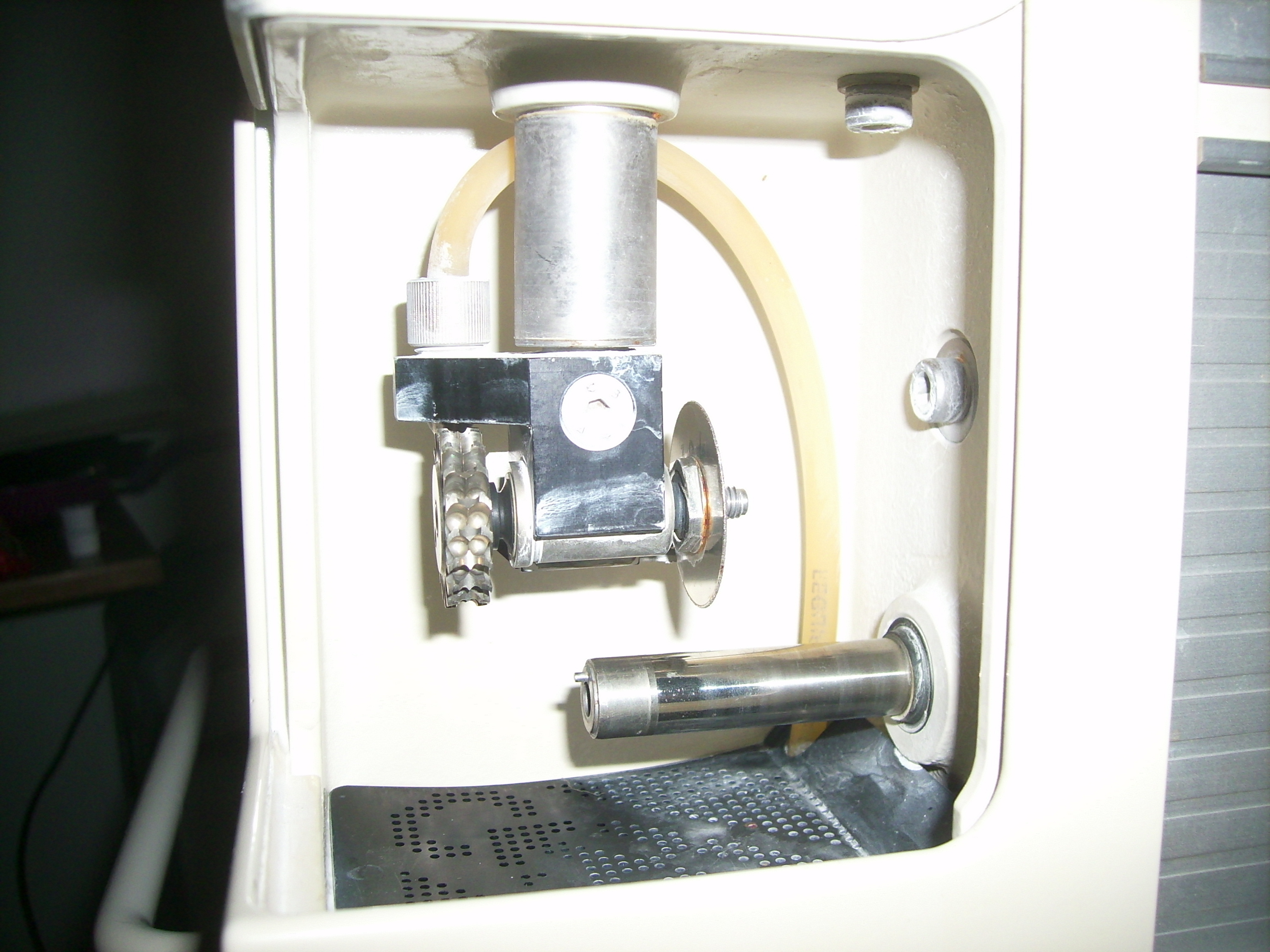

13 Apr 2017 04:44 - 13 Apr 2017 04:45 #91283
by wicki
The "spidle" is on the Z-axis - you can see it in the picture lying on the left side in front of the controller.
It is a water-steam-driven turbine.
I want to use the rotating axis as an X-axis - yes, is has 2 motors.
The Z-axis is theoretically also able to rotate (but no second motor is installed on this axis).
First I tried the x/y-linking with a kinematic-file - it works rudimentary but it is not nice
for testing and debugging.
Now I'm trying it with HAL and a python-program. It seems to be the faster way for testing.
What I have to solve now: If X for example moves form 0 to 10,
I must calculate the position-correction for Y for every motor-step, to hold the Y-axis in place.
Let's see, if it works
Replied by wicki on topic back to the problem... ;-)
Is the spindle on the vertical axis or the horizontal one?
Does the horizontal one have 2 separate motors ? In the video it looks like it has 2.
