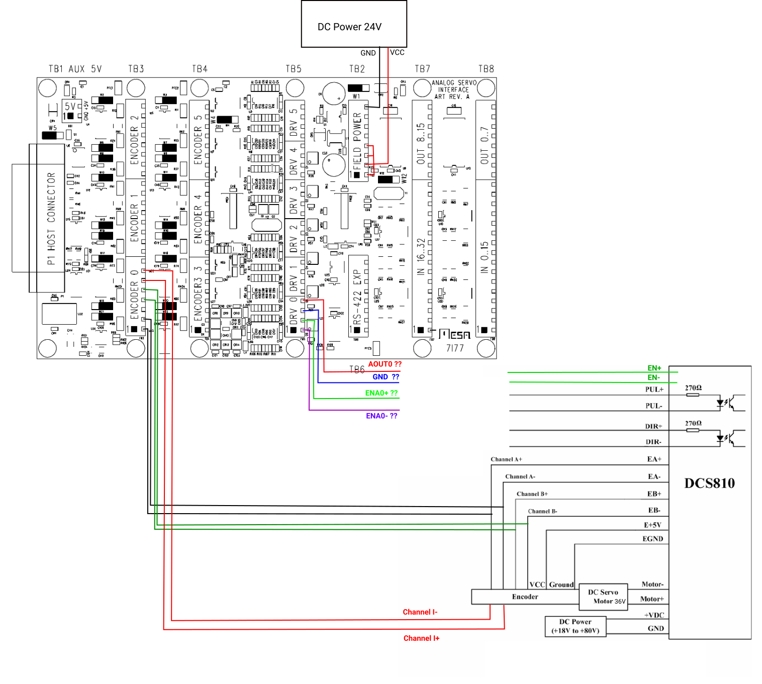

Hallo Zusammen,
ich bin mir bei der Verkabelung von Leadshine DCS810 mit der Mesa 7i77 nicht sicher.
Wo werden PUL+/-, DIR+/- u. EN+/- bei der 7i77 angeschlossen?

Hallo,
Das geht nicht die 7i77 mit diese drive nutzen, sie brauchen 7i76 odder 7i76E .
7i77 ist ein analog servo controller, die 7i76 ist ein step/dir ( pulse/ direction) controller.
Das im der bildshirm geht auch nicht.
Diese typ von servo can auch ohne control carte benutzt verden, direct an die parallel port anschlus, mit oder ohne BOB. Das geht sehr einfach machen.
