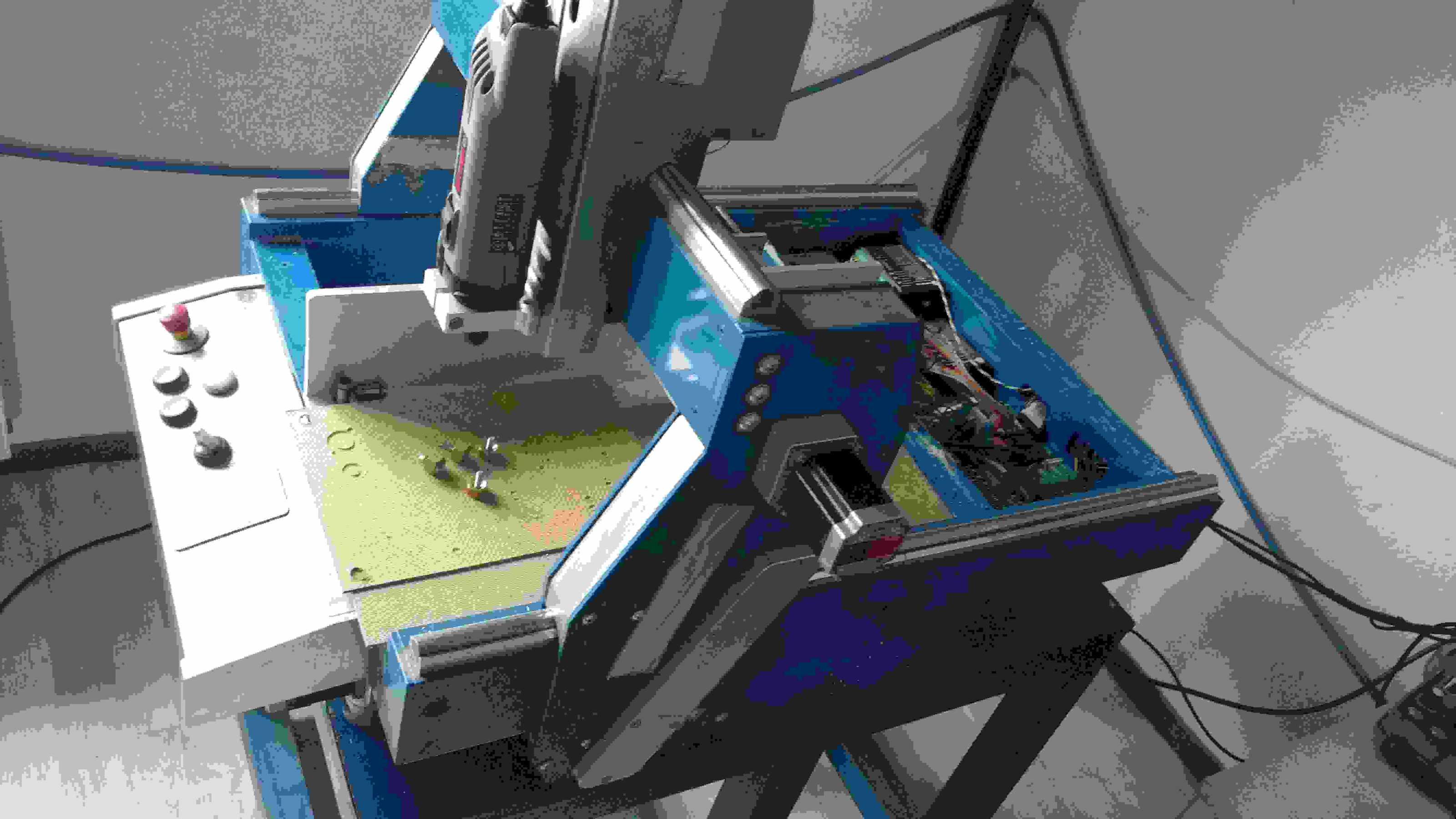

Hallo,
Ich habe das Problem, dass meine Motoren heiß werden. Ob ich die Maschine verfahre oder nicht spielt keine Rolle. Wenn ich Linux CNC einschalten, werden nach und nach die Motoren heiß. Merkwürdigerweise wird die Y Achse heißer als die anderen Achsen.
Mit sleep habe ich es schon versucht, habe die sleep Funktion in der .hal ganz unten eingefügt. Motoren werden leider immer noch heiß...
Maschine: Haase AL640 Profi

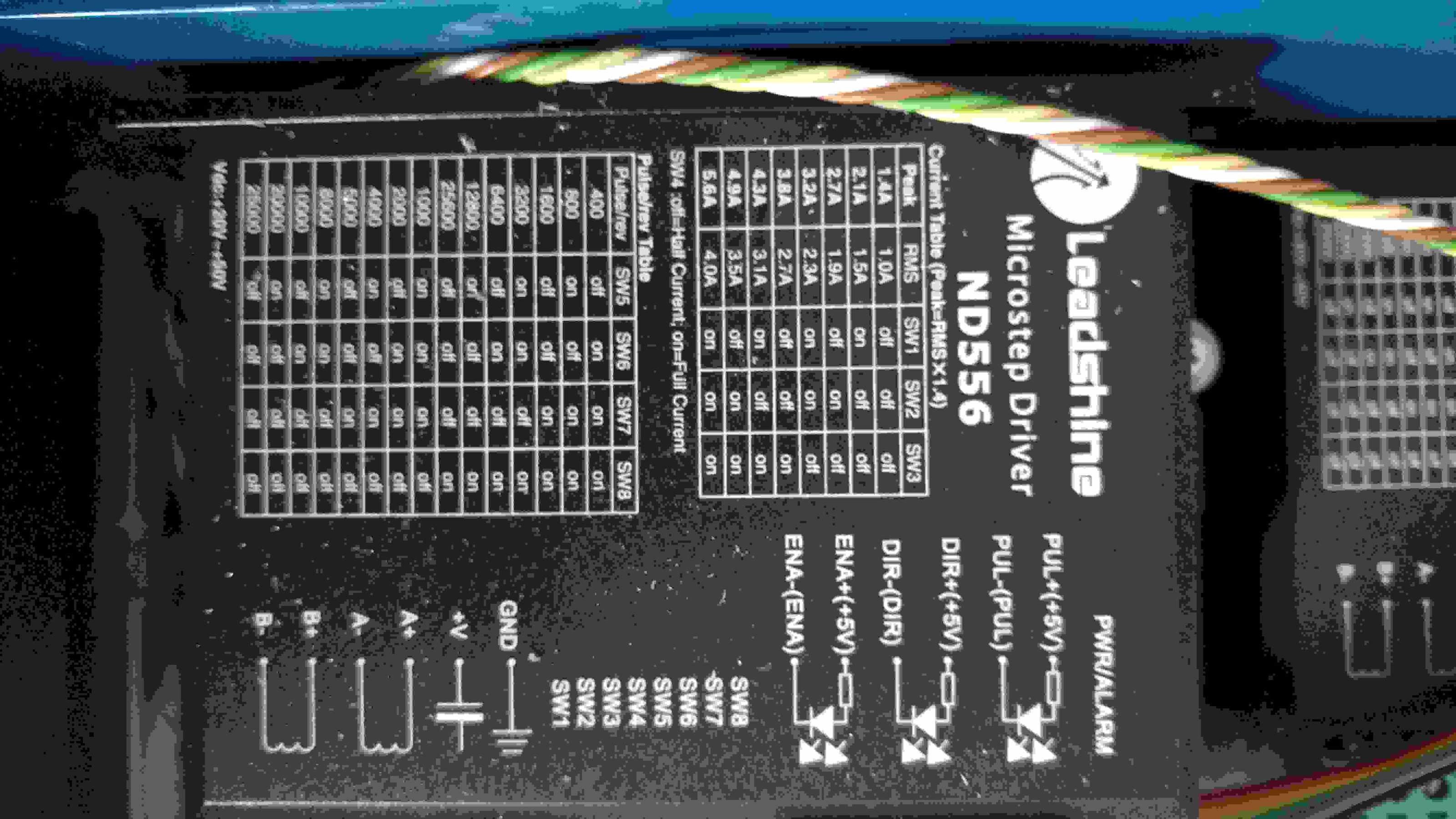

Es gibt cleine schalter an die drives fur die motor strom zu regeln, versuch mal das zu einschtelen.

If it is stepper motors that get hot, there is often a switch on the stepper controller that will make them cooler. Here is an example from the Leadshine DM542 driver.
Standstill Current Setting
SW4 is used for this purpose. OFF meaning that the standstill current is set to be half of the selected dynamic current, and ON meaning that standstill current is set to be the same as the selected dynamic current.The current automatically reduced to 50% of the selected dynamic current one second after the last pulse. Theoretically,this will reduce motor heating to 36% (due to P=I2*R) of the original value.

Danke für deine Antwort. Ich habe leadshine driver. Maschine = Haase AL. Motoren weiß ich gerade nicht. Werde ich morgen nachschauen.
Der Schalter sw 4 steht auf off. Laut Beschreibung bedeutet dies dann halben strom.

also heute habe ich dass noch einmal ausprobiert. Ich habe den schalter SW 4 auf ON gestellt. Bringt kein unterschied ob er auf OFF steht oder auf ON wird gleich heiß das ganze.
Ich hatte vorher über Windows die Steuerung 4cam NC Drive www.4cam.de/seite30.html mit der Maschine laufen. Da werden die Motoren nicht warm... Sie bleiben unter 40° egal wie viel und wie lange ich mit der Maschine gefräst habe. Nun nach dem ich Linux CNC konfiguriert habe werden die Motoren heiß.
Von daher muss ich auch nichts mehr an der Hardware Konfigurieren sondern es muss eine Einstellung in CNC Linux sein die ich nicht richtig gemacht oder vergessen habe.
Endstufen: Leadshine ND556
Motor: Vexta 2 Phase 1,8°/Step PK268DA DC 2,1V 4,2A
bitte helft mir ich weiß nicht weiter.

Normaleweise soll es an die Leadshine drives ein tabele mit current im A ( ampere ) sein, shau mal an diese tabele und mach die microschalter an oder aus fur 2A zu geben.
Shau mal wie sind die drachte an motor geklemt sind, ob es die motoren haben 4 oder 8 drachte und ob es sind wie parallel oder serial gemacht.

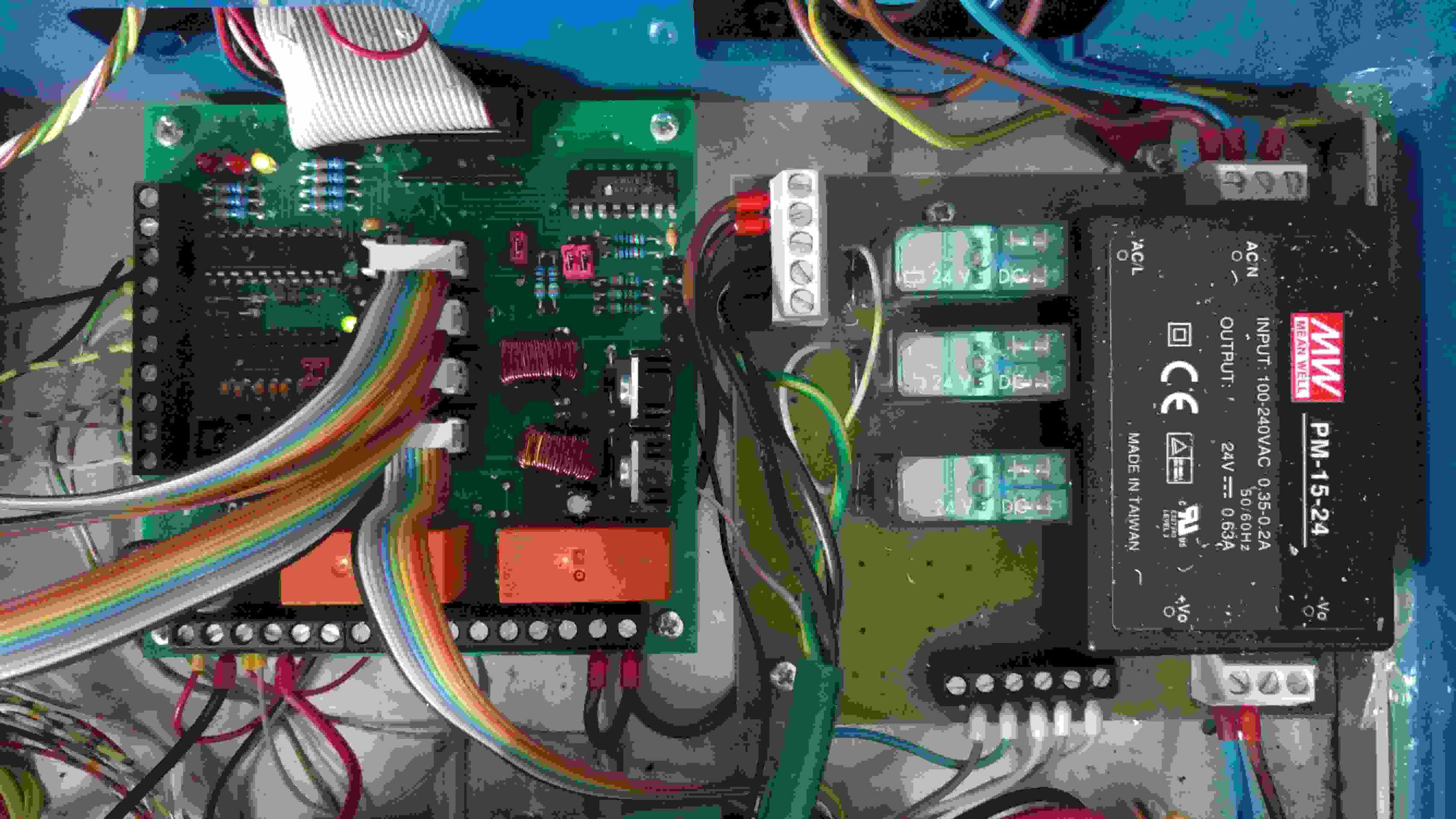

Ich gucke morgen ob die Motoren mit 4 oder 8 Kabeln angeschlossen sind. Aber anbei erstmal ein paar Fotos von meiner Maschine.

Hallo, über SW1 SW2 SW3 kannst du das doch einstellen.
Die DIPs hab ich bei meiner billigen TB6560 red auch dran und funktioniert einwandfrei.
