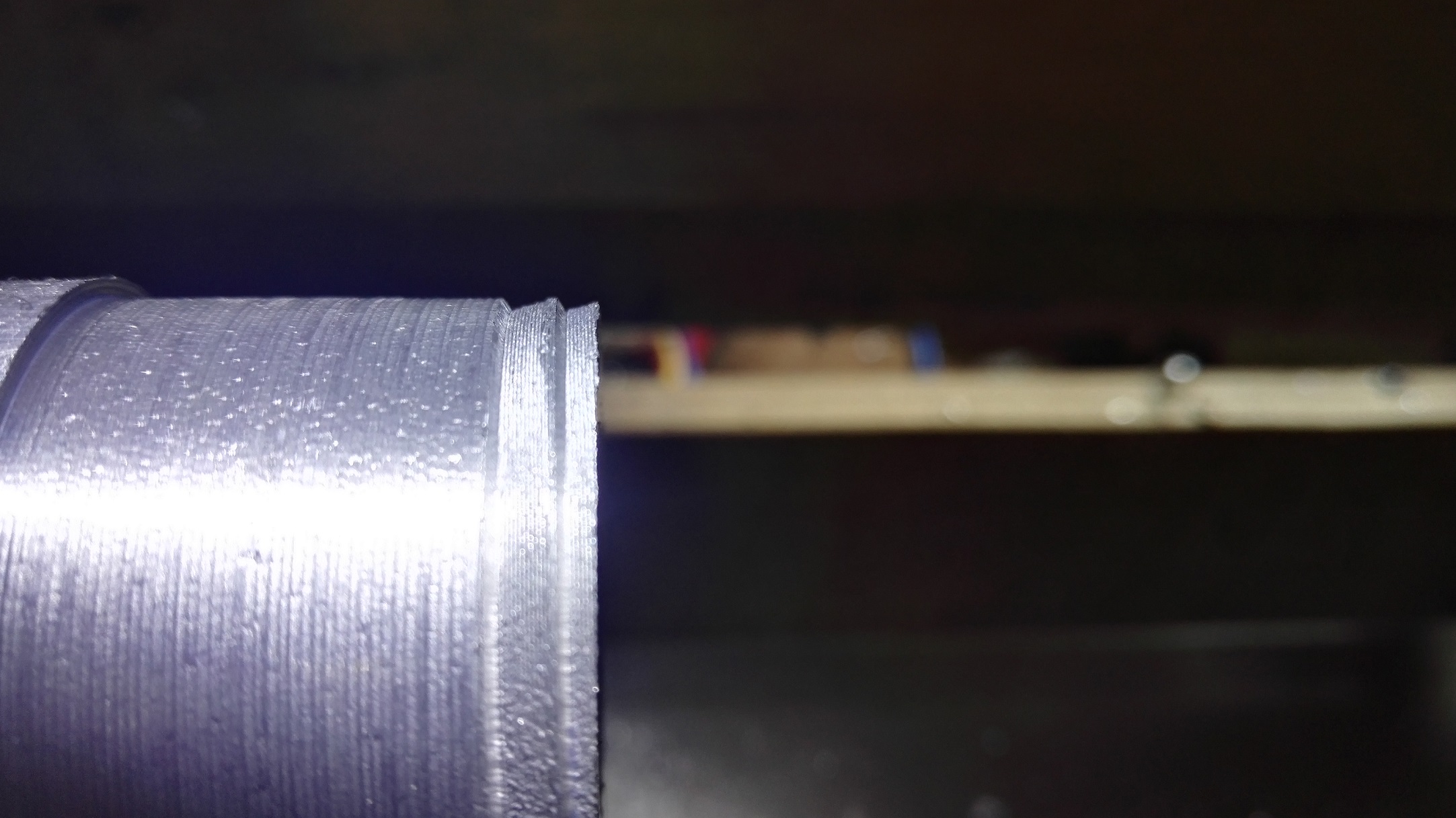

Und zwar weigert sich meine selbst auf CNC umgebaute Drehmaschine, ordentliche Gewinde zu produzieren.
Da Bilder ja bekanntlich mehr als 1000 Worte sagen, fange ich damit an:
Das sollte eigentlich ein "normales" metrisches Gewinde sein mit 60° Winkel, 3mm Steigung und 0,8mm Tiefe.
Verwendet haben ich hierfür einen Meißel für Außengewinde, der schon die passenden 60° hat.
Das System ist ein LinuxCNC das noch mit der parallelen Schnittstelle arbeitet.
Der G-Code dafür sieht folgendermaßen aus:
(GEWINDE TEST)
M3
G97S85
G0X19Z5
G76 P3 Z-5 I-1 J0.05 R1 K0.8
G0X16Z180
M5
Wenn das Gewinde geschnitten wird, kann man schön erkennen, dass der jeweils nächste Schnitt, leicht versetzt vor dem letzten statt findet. Diese laufen dann immer parallel. Das Gewinde verschiebt dich dadurch also immer weiter nach links, was dann links den definierten 30° Winkel entstehen lässt und rechts, nun ja, diese Rampe da...
Bisher dachte ich fälschlicher weiße, dass der nächste Schnitt immer leicht hinter dem ersten liegt. Das also die CNC zu spät einschneidet oder zu langsam wäre. Wie auch immer ich das so lange glauben konnte ^^ Die CNC setzt, wie oben beschrieben, definitiv zu früh ein. Sie kann also, zumindest würd ich das jetzt mal denken, nicht zu langsam sein.
Und genau dazu habe ich jetzt überhaupt keine Idee mehr. In meinem Kopf schwirrt ein "Zu früh? Wtf?"
Für einen Moment dachte ich vielleicht ein eine Korrektur die LinuxCNC ausführt, aber ich habe nirgends etwas entsprechendes eingestellt.

Hallo Peter,
danke für deine neuen Ansätze. Bin gerade dazu gekommen sie zu probieren. Also:
-G97 vorher weg zu lassen brachte leider keine Veränderung. Ergebnis sieht genau gleich aus.

Hast du mal die Encoderleitung abgeklemmt und das Programm laufen lassen? Sollte ja stehen bleiben da kein Feedback.
Aber in deiner HAL sehe ich nur
net spindle-phase-a <= parport.0.pin-12-in
net spindle-phase-b <=
net spindle-phase-z <=
b und z sind nicht mit der Außenwelt verbunden.
Wenn ich das richtig verstehe orientiert sich LinuxCNC am Z Signal und da ist bei dir kein Pin vom parport angeschlossen.
Du nutzt "spindle-phase-a" ich gehe mal davon aus als Drehzahlanzeige.
Das PWM Signal wird starr rausgegeben und nicht geregelt. Denn einen PID Regler sehe ich in der HAL nicht.
Somit wird bestimmt die Achsgeschwindigkeit an der akutellen Drehzal angepasst. Wenn richtig in der HAL vernetzt.

Hallo Goldschmiedel,
ja, die Umdrehungen stimmen. Die Steigung der Gewindes ist auch richtig, nur die Flanke ist verschoben dadurch, dass er den jeweils nächsten Schritt einen Hauch VOR den davor setzt. Deswegen denke ich auch, dass es nicht an der elektrischen Seite liegt, da er ja zu früh und nicht zu spät einsticht.
Also Elektronik denke ich kann man ausschließen. Ich kann mir nicht vorstellen wie sie zu früh einsetzten soll. Sie bekommt ja erst den Befehl und dann setzt sie ein. Also muss der Befehl zu früh kommen.
An die Mechanik habe ich auch schon gedacht, habe demletzt mal mit backlash nochmal am Umkehrspiel rumprobiert, leider ohne Verbesserung.
Was mich so fuchst ist vor allem, dass er jeden Schnitt gleichmäßig weiter nach vorne versetzt.
Also quasi erster Einstich bei 0.0 zweiter bei 0.1 dritter bei 0.2 vierter bei 0.3 usw. Die laufen dann genau parallel, also mit der gleichen Steigung, zum ersten Schnitt. Als würde das Programm sagen, es muss beim nächsten Schritt jeweils 0.1 früher ansetzen.
Das kann ich mir dann auch durch einen mechanisches Problem nicht mehr erklären, weil dann dürfte sich der Versatz nicht immer weiter nach vorne verschieben.
Bei mir sind auch alle Achsen Direkt angetrieben, als eine ungenaue Übersetzung fällt auch weg.
Den Code schreibe ich selbst nach den Angaben von LinuxCNC auf die Peter verwiesen hat.
Aber so Fragen sind durchaus gut, meist ist es ja irgendwas einfaches was man übersieht weil man direkt davor steht.
So, ich war heute Abend natürlich nicht faul und hatte noch einen Einfall welcher kuriose Ergebnisse brachte.
Und zwar dachte ich mir, ich setze die Impulse pro Umdrehung in Linux einfach mal auf 63 statt 62.
Das Ergebnis: Mit meinem Testcode
kommt ein echtes Gewinde raus!
Hurra! Dachte ich schon. Endlich! ABER, zu früh gefreut.
Nächster Gedanke: Jetzt will ich es mal länger als 5mm haben damit man auch richtig was sieht.
Was macht es, es fängt an viele Gewindegänge zu fahren, sprich, es setzt scheinbar willkürlich wieder an einem anderen Punkt an und am Ende ist dann das ganze Teil einfach nur noch abgeschruppt und gar kein Gewinde zu erkennen.
Na gut, wieder zurück zu 5mm Länge. Wie sieht es da mit 1mm statt 0.8mm Tiefe aus?
Es entsteht eine Rampe wie man sie ganz oben im ersten Post im Bild erkennen kann, nur diesmal nach links statts rechts. Ergo, der Drehmeißel sticht jedes mal einen Hauch zu spät ein.
Und was macht er bei 0.6mm statt 0.8mm Gewindetiefe, er macht wieder eine Rampe nach rechts. Genau so, wie er es auch die ganze Zeit gemacht hat.
Ich bin ratlos, kann mir keinen Reim darauf machen und musste bei der Erkenntnis fast schon lachen^^
