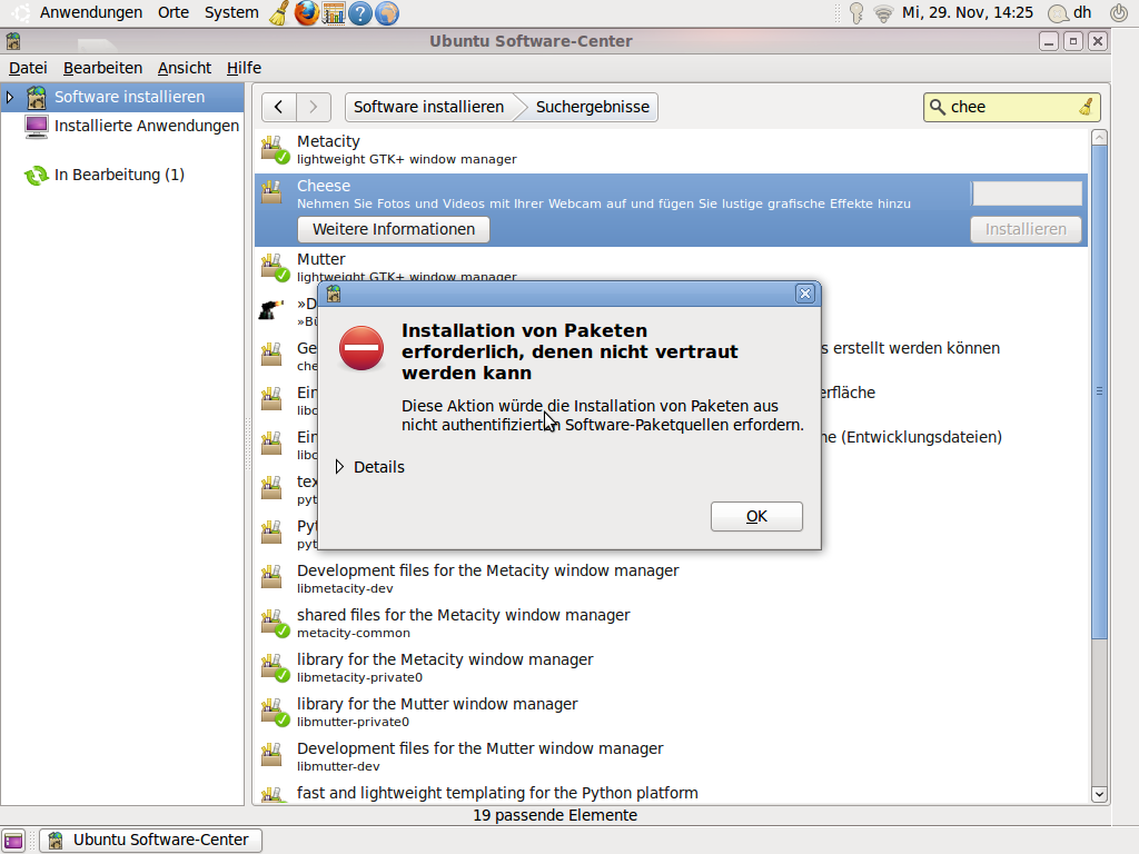

hallo,
ich kann cheese nicht installieren um die usb camera einzubinden-
ich habe linuxcnc mit ubuntu 12.04 installiert.
Aktualisierungen gehen ja leider nicht mehr.
Als Anhang ein Bild
Als Anhang ein Bild

Hallo,
nicht wirklich. ueber das terminal habe ich versucht treiber zu installieren, geht nicht.
Kann jemand sagen, wie ich über die pakete von Fremdanbietern laden kann?
Siehe mein bild....
viele grüsse d.heinrich
Siehe mein bild....

hallo,
wenn ich das ins terminal eingebe, sieht das so aus....
dh@dh-desktop:~$ sudo apt-get install cheese
[sudo] password for dh:
Paketlisten werden gelesen... Fertig
Abhängigkeitsbaum wird aufgebaut
Status-Informationen einlesen... Fertig
E: Paket cheese konnte nicht gefunden werden
dh@dh-desktop:~$ sudo cheese
sudo: cheese: command not found
dh@dh-desktop:~$
viele gruesse d.k
dh@dh-desktop:~$
viele gruesse d.k

hallo,
ja, habe ich. Muss man einen besonderen pfad angeben?
Ich werde noch mal die paketeinstellungen aendern..
viele gruesse d.k.heinrich

Hallo ben,
vielen Dank fpr Deine Info. Nach den Angaben von Alex habe ich das einbinden der Camera versucht.
Das problem ist wohl meine ubuntu version 12.04.
Deinen letzten Link habe ich noch nicht ausprobiert, komme erst nach Weihnachten dazu.
Vielen Dank und Frohe Weihnachten...
Dieter Heinrich

18 Dec 2017 17:29 #103300
Replied by tommylight on topic camera laesst sich in linuxcnc einbinden....
askubuntu.com/questions/91815/how-to-ins...-unsupported-release
Erstmal ein
sudo apt-get update
und
sudo apt-get upgrade
dan , wen es nicht geht cheese zu instalieren, lese die obere forum link.
MFG
Tom
Erstmal ein
sudo apt-get update
und
MFG
Tom
