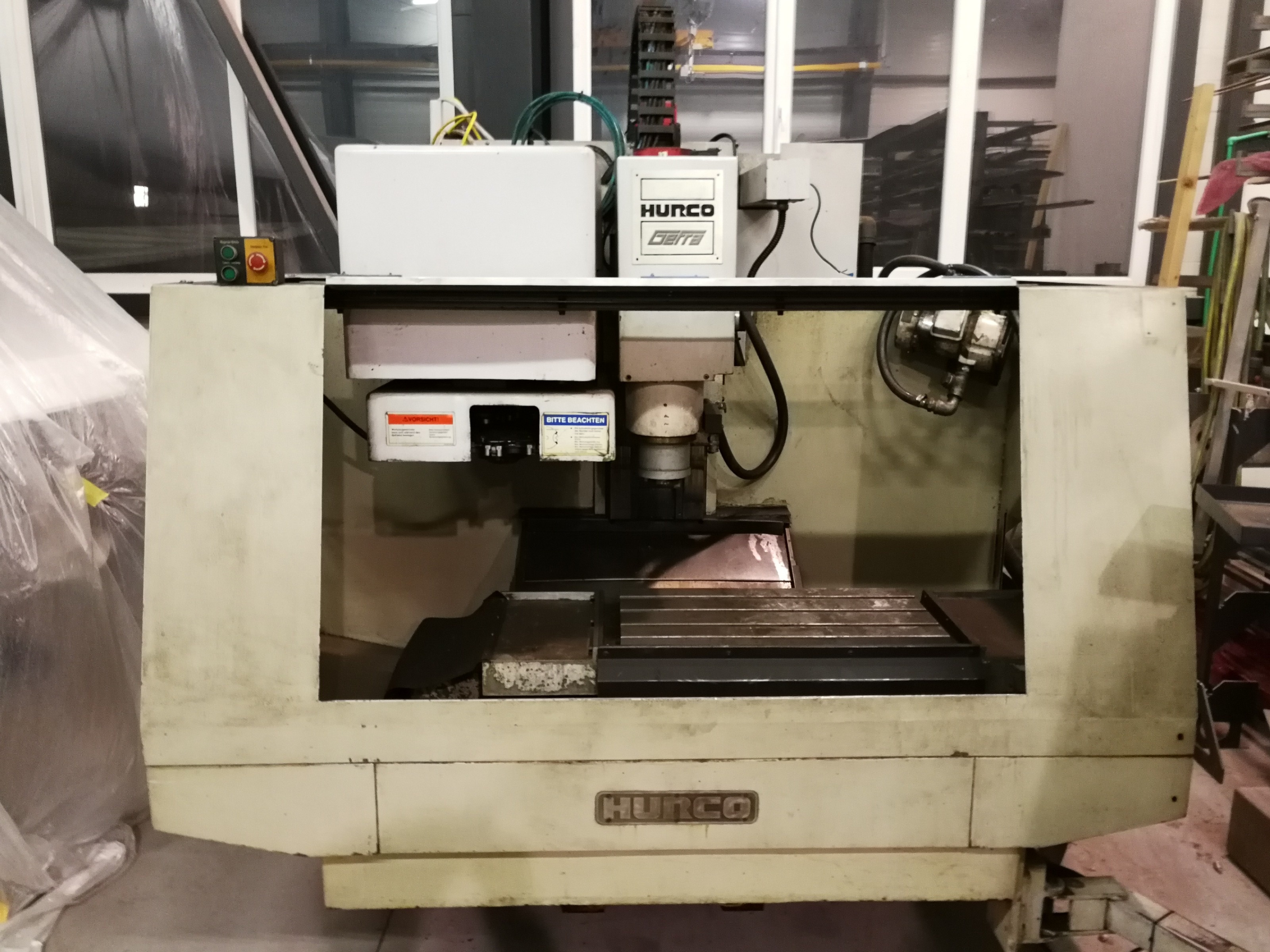

Verehrte Deutschsprachige Forenmitglieder,
ich habe mir diese Woche eine CNC Fräse angeschafft im vollem Bewusstsein das die jetzige Steuerung defekt ist.
Mit der Absicht die Maschine auf Linux CNC umzurüsten.
Es handelt sich um eine 3 Achs Fräse mit SK40 Werkzeugwechsler und Standard Spindel bis 6krpm
So die Dokumentation habe ich GOTT-sei-dank auch dabei und habe diese schon intensiv studiert.
Die Maschine hat Fanuc Servosit einem integrierten 3 Achs Servo Treiber und einem seperaten Spindeltreiber.
Ich möchte gerne einen Industrie PanelPC als User-Interface einsetzen und MESA Hardware via Ethernet einbinden.
Ich werde ziemlich viele IOs brauchen auch wegen des Werkzeugwechslers umd Zentralschmierung etc. so dachte ich an folgendes Setup

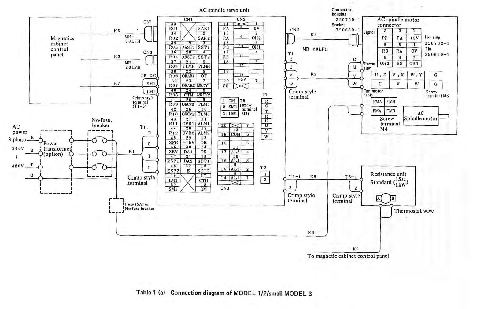

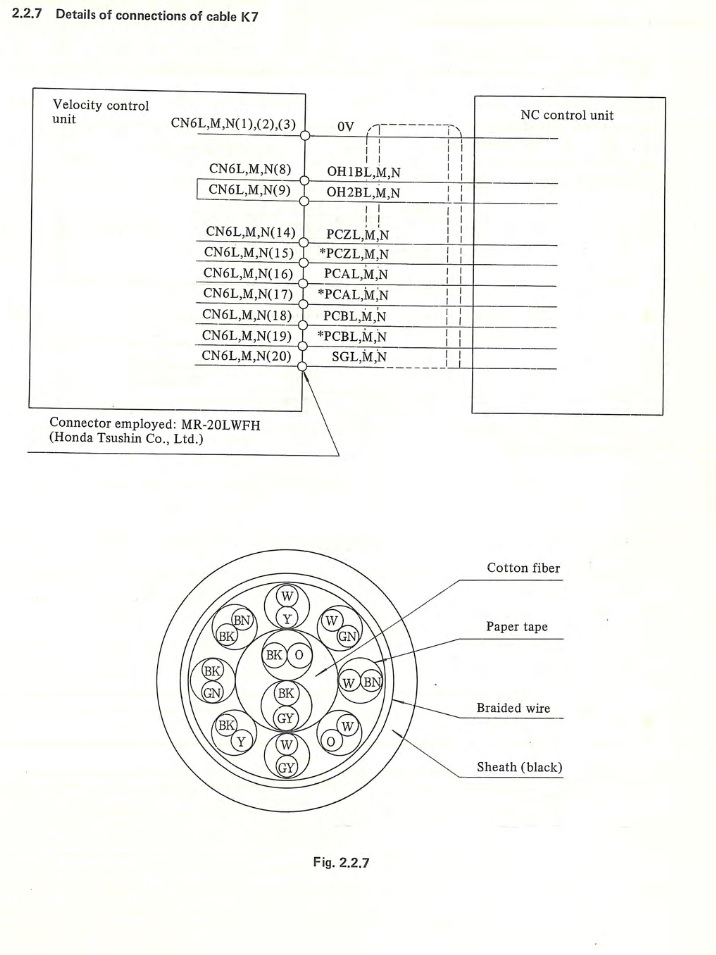

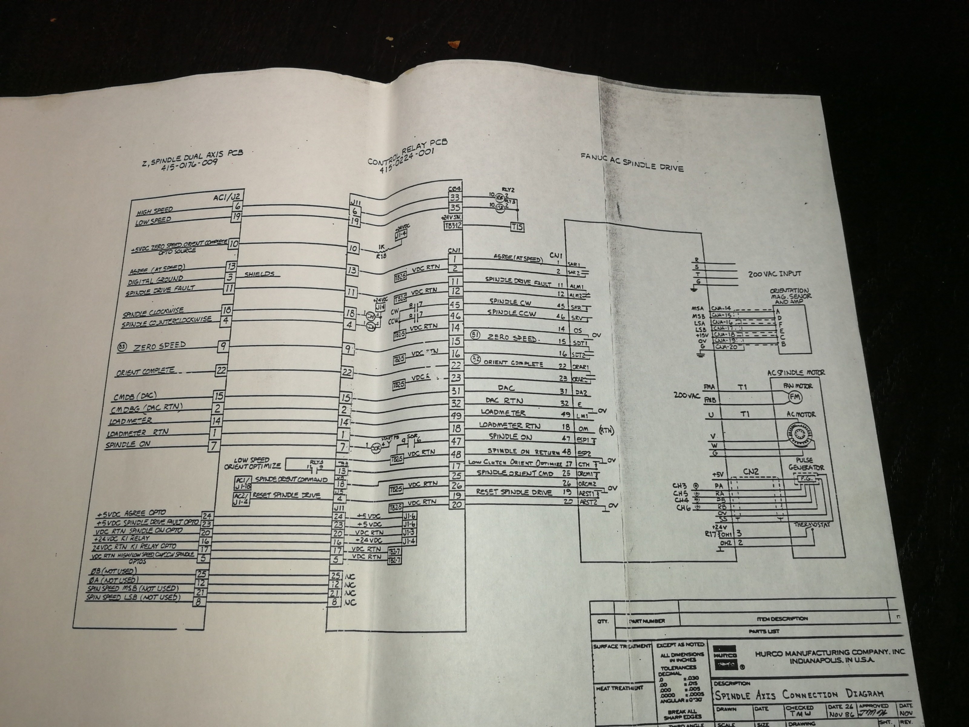

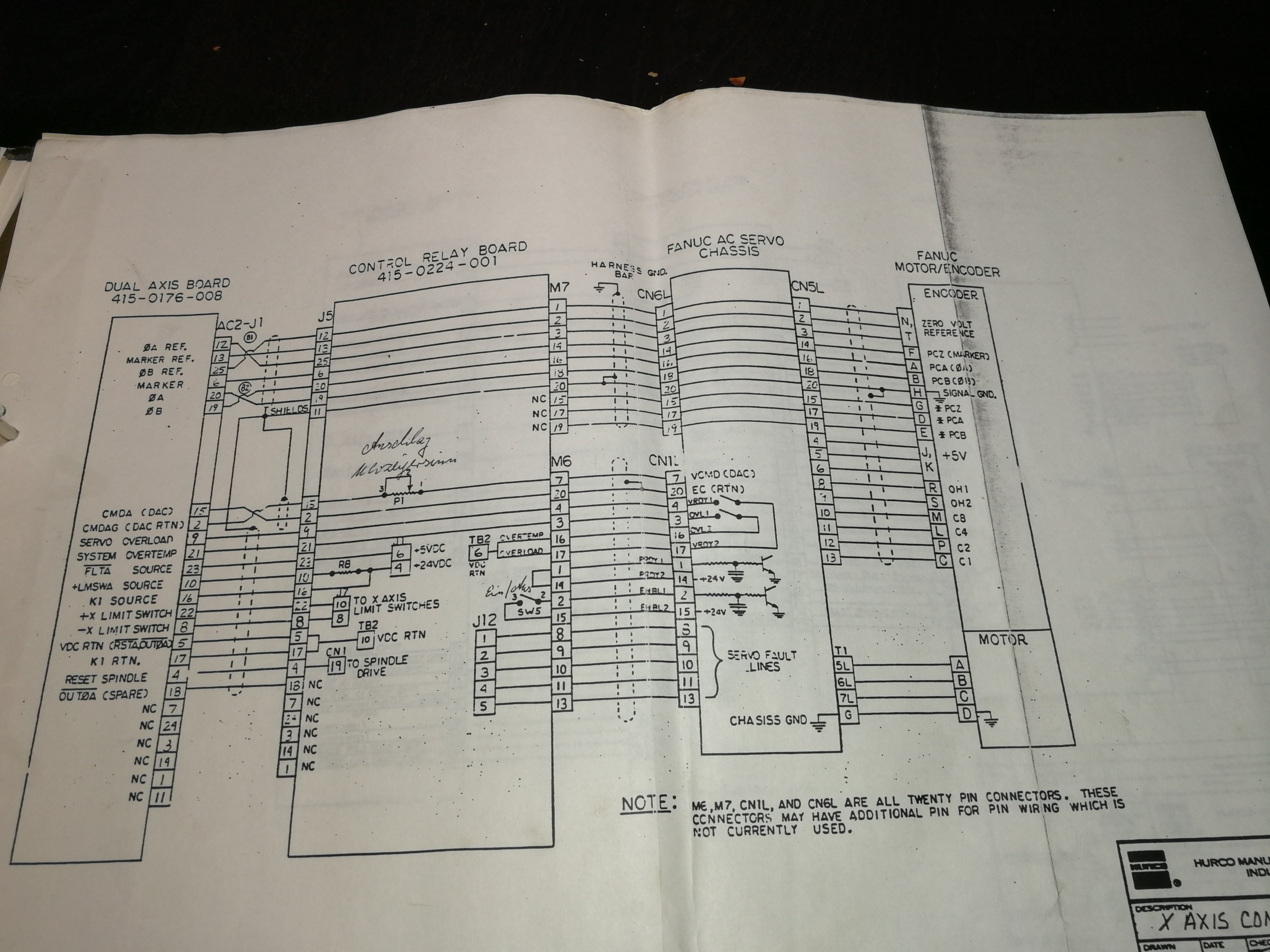

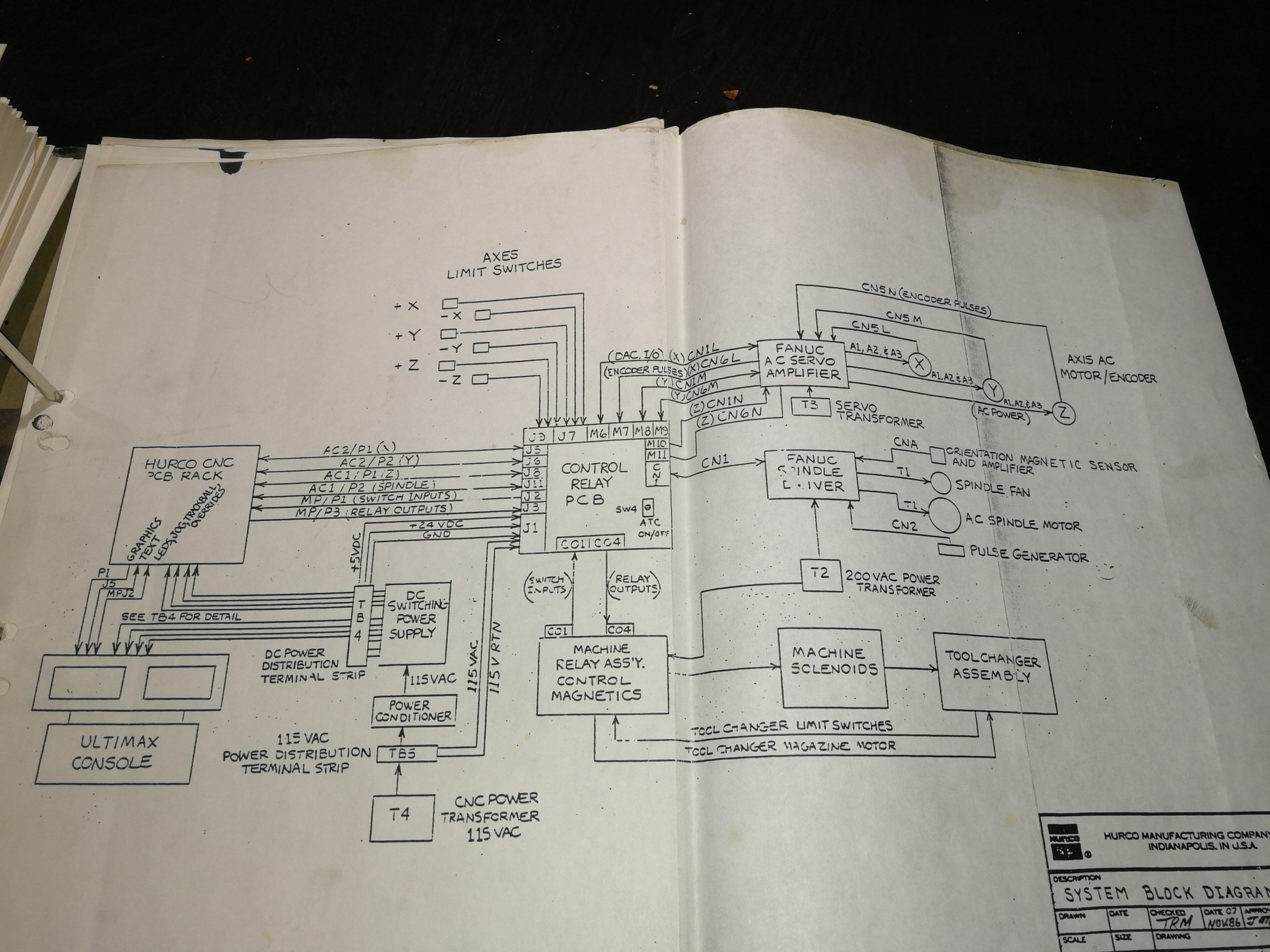

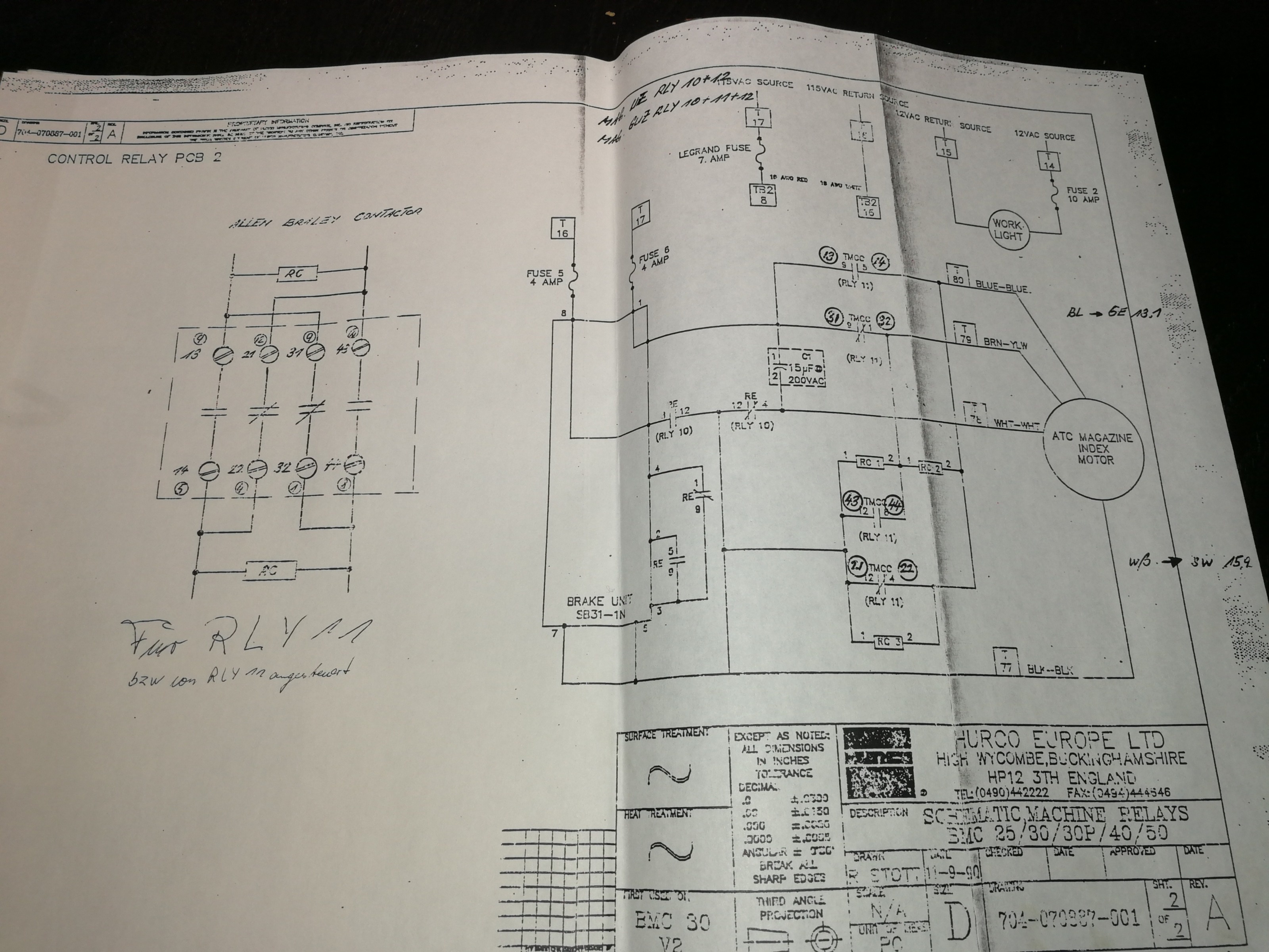

02 Feb 2018 06:59 - 02 Feb 2018 07:00 #105312
by poolizei
Replied by poolizei on topic Strategie bei Hurco BMC20 refit / Interfacing the Drives to MESA
So I think I will switch over to english to reach more of you.
First I want to post the relevant informations of the schematics of the machine.
Especially the Interfacing between from the actual Ultimax Controller which will be replaced by MESA to the FANUC Stuff
System Block Diagramm:
XYZ Drive Unit:
just for X axis but it's 3 times the same
Spindle Driver:
ATC:
So this is the Data of the machine...
XYZ Drive Unit:
Spindle Driver:
ATC:

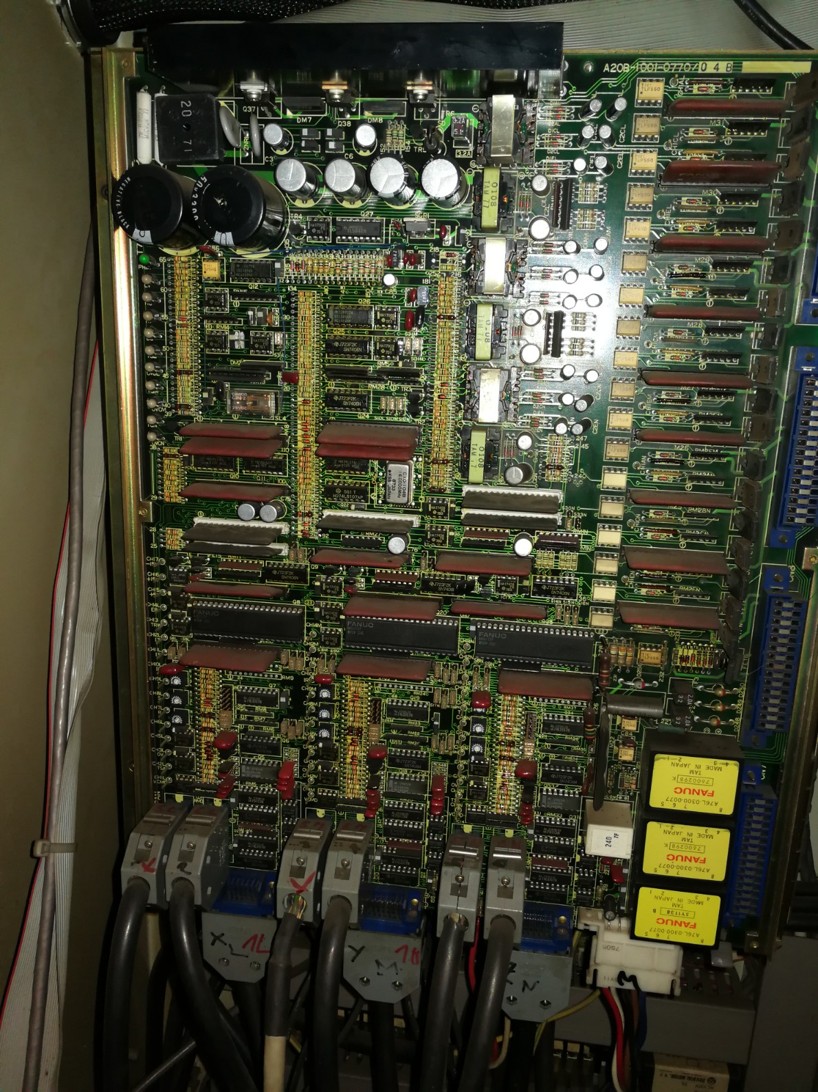

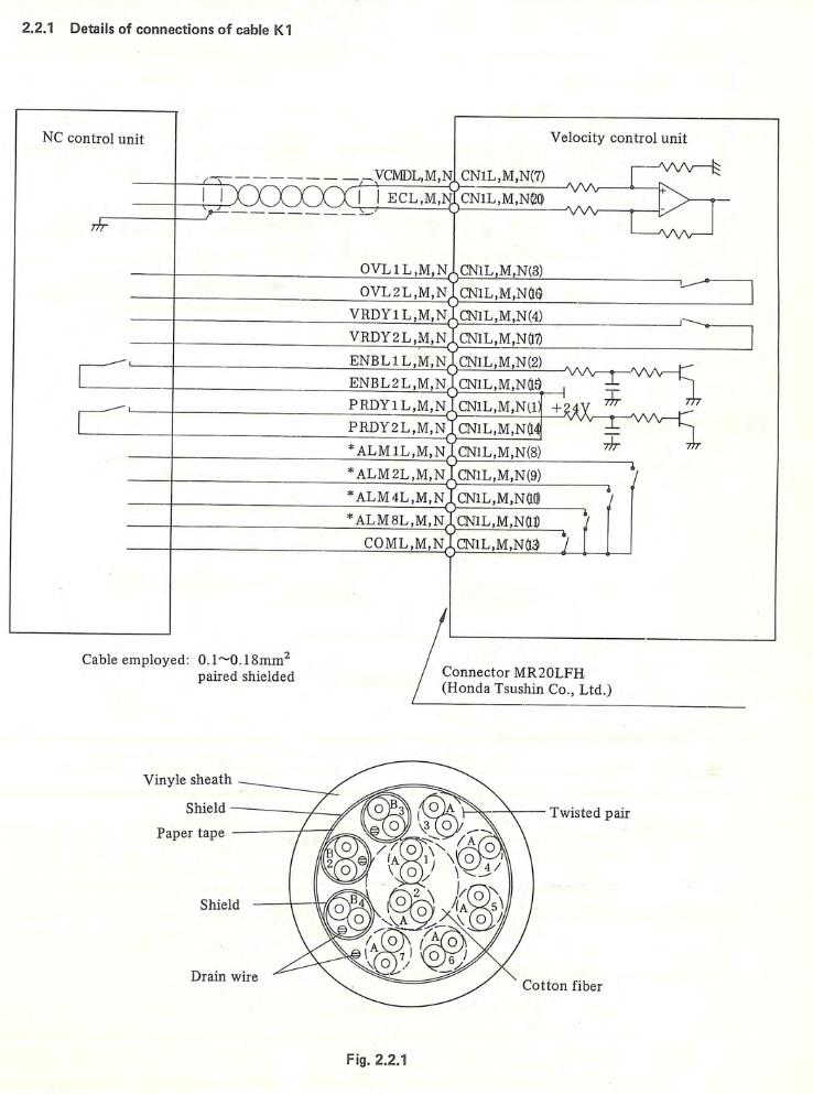

- poolizei
- Posts: 15
- Thank you received: 3

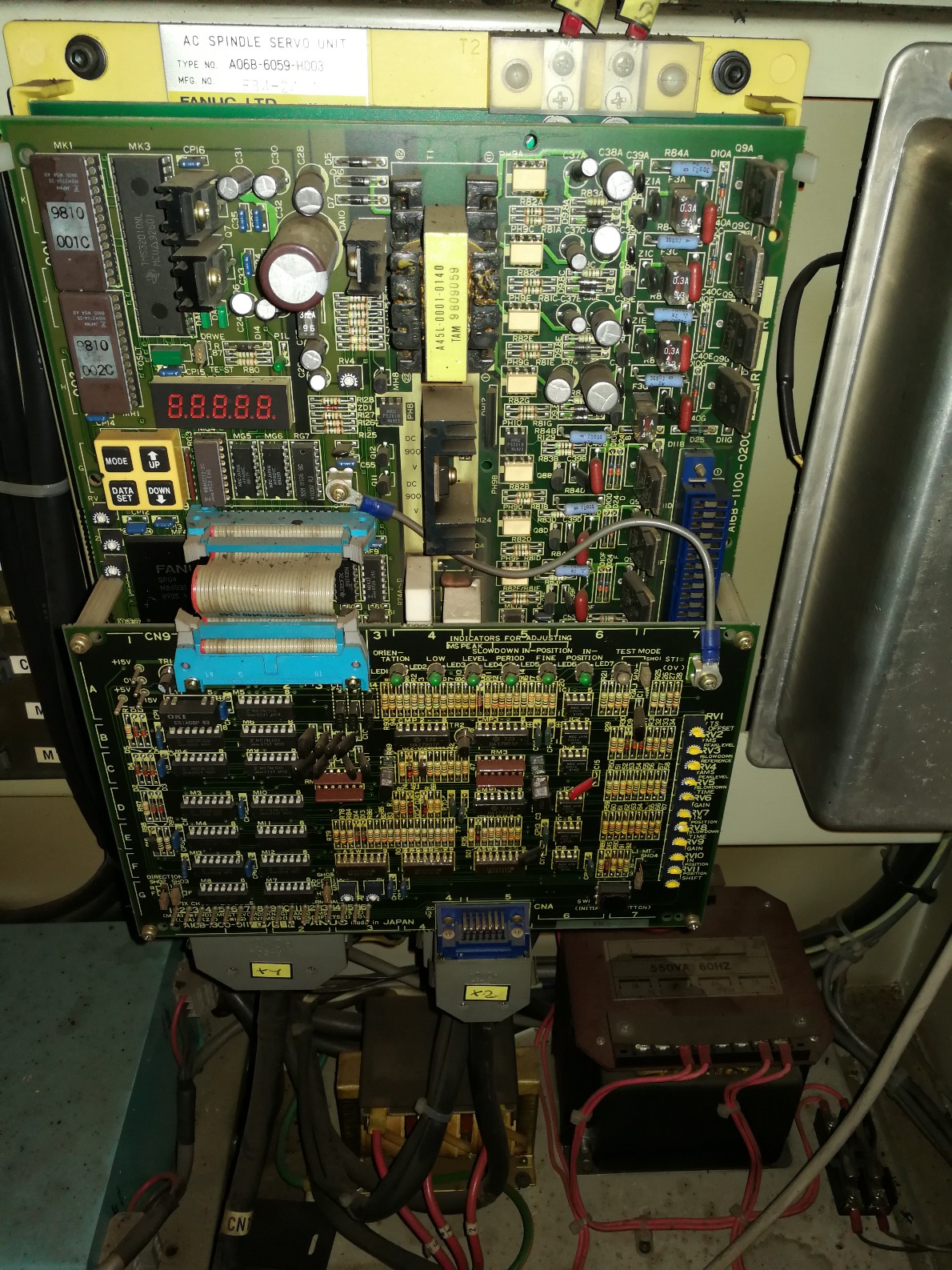

02 Feb 2018 07:06 #105313
by poolizei
Replied by poolizei on topic Strategie bei Hurco BMC20 refit / Details on Fanuc Servo Drive Interface
- poolizei
- Posts: 15
02 Feb 2018 07:13 #105314
by poolizei
Replied by poolizei on topic Strategie bei Hurco BMC20 refit / Details on Fanuc Spindle Drive Interface
