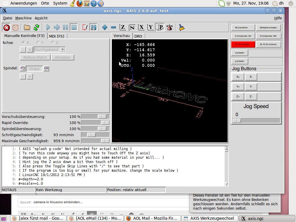

leider bekomme ich noch keine funktoniernde Maschinenkonfiguration hin.
Als Anhang eine Fehlermeldung, cnctest gepackt, bild der alten version 2.7 cnctest die laeuft...
Vielleicht hat jemand eine Loesung?
Gruss karlhe/ dieter

Hallo, ich habe debian wheez 2.7.12 neu installiert.
Meine lauffaeige Maschinen Version von 2..7 alt in die neue configsys kopiert.
Mit ...stepkonf modify configuration... die datei bearbeiten und speichern.
.ini und .hal anpassen.
laeuft...
karlhe/ d.heinrich
