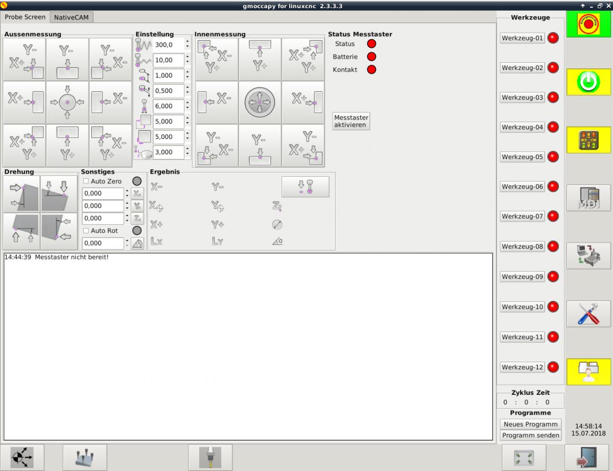

Hallo zamma
Mir ist ein Renishaw Messtaster-set zugeflogen und versuche nun mittels M-Befehl (M134) anzubinden.
Leider ohne Erfolg
Im Probe-Menue tut sich nichts ,den da müssten die Batterie und Status -bins grün leuchten
Ich sehe warscheinlich den Wald vor lauter Bäumen nicht
Wenn ich anstatt des M-Befehls dieselben zeilen in die Postgui.hal schreibe funktioniert es, ich muss aber den Taster per Hand einwechseln und der Sender ist auf Dauergrün
Gruß Siggi
Leider ohne Erfolg
#!/bin/sh
# M133 : Command to reconnect the tool changer protection switch
# M134 : Datei, um den Renishaw-Schalter wieder anzubinden
halcmd net renishaw hm2_5i20.1.gpio.055.in
halcmd net probe-in hm2_5i20.1.gpio.051.in => motion.probe-input => gladevcp.hal_mtk
halcmd net probe-err hm2_5i20.1.gpio.052.in => gladevcp.hal_mts
halcmd net hm2_5i20.1.gpio.053.in => gladevcp.hal_mtb
# halcmd net
exit 0Im Probe-Menue tut sich nichts ,den da müssten die Batterie und Status -bins grün leuchten
Gruß Siggi

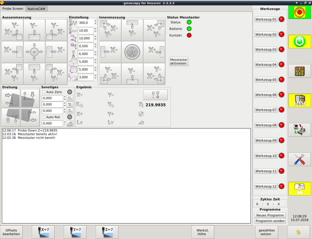

16 Jul 2018 17:15 #114314
by Weiler810T
Replied by Weiler810T on topic Renishaw Messtaster per M- Befehl anbinden
Habs selber rausgefunden
