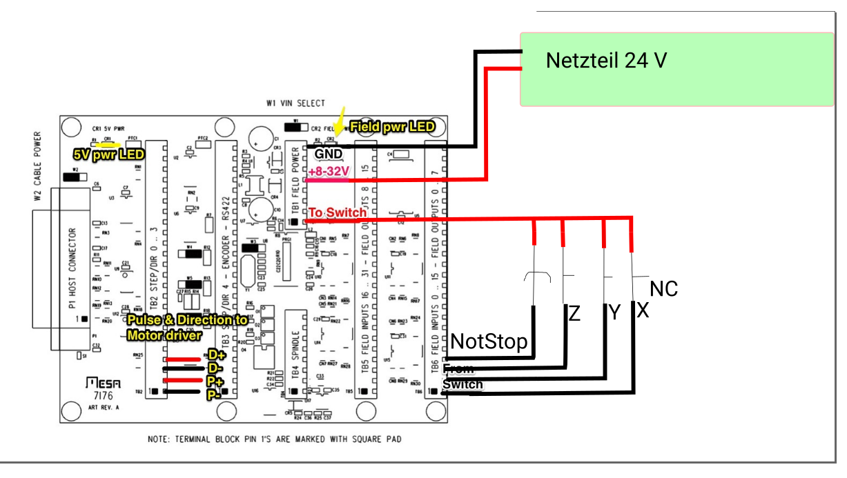

Hallo Zusammen,
ich benötige mal Hilfe zum Anschluss der Endstops bei der Mesa 7i76.
Der Notaus Schalter (NC) funktioniert so wie im Anhang abgebildet angeschlossen.
X,Y & Z Maximum Limit angeschlossen ergeben eine Fehlermeldung nach dem Hochfahren von Linuxcnc.
Wenn ich die Ports Invertiere bleibt die Fehlermeldung aus, aber beim Homing wird direkt 0 gesetzt, ohne das sich die Achsen bewegen.
Wenn ich den Notstop Input als Endstop (NC) bestimme u. umklemme funktioniert er auch nicht mehr.
Wer kann mir weiter helfen?

Can you please post your hal and ini files ?
The connections look OK.

# --- MIN-X ---
net min-x <= hm2_5i25.0.7i76.0.0.input-00
muss sein
net min-x <= hm2_5i25.0.7i76.0.0.input-00-not
muss sein

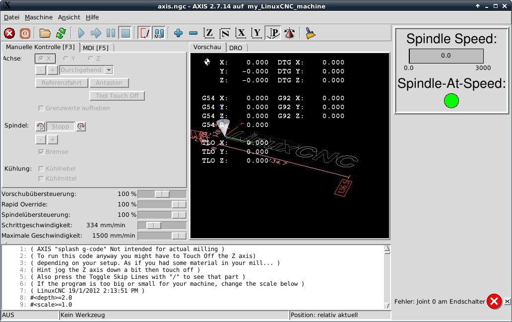

Wenn ich
# --- MIN-X ---
auf
aendere, kommt die Meldung: Fehler Joint 0 am Endschalter beim ausloesen des Schalters..

Pncconf verträgt wohl nicht wenn man im Programm zurück Blättert, eine neu aufgesetzte Konfiguration hat dann auf Anhieb funktioniert..
