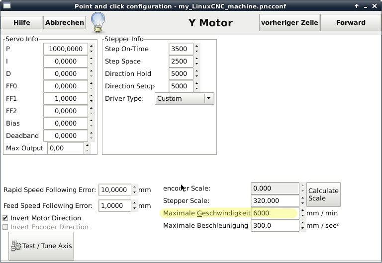

08 Aug 2018 14:16 - 15 Aug 2018 06:45 #115810
by caban

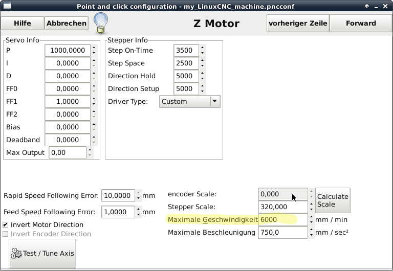

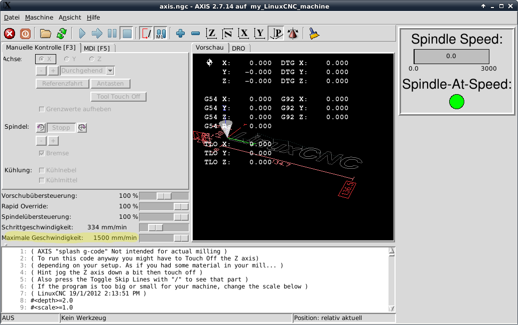

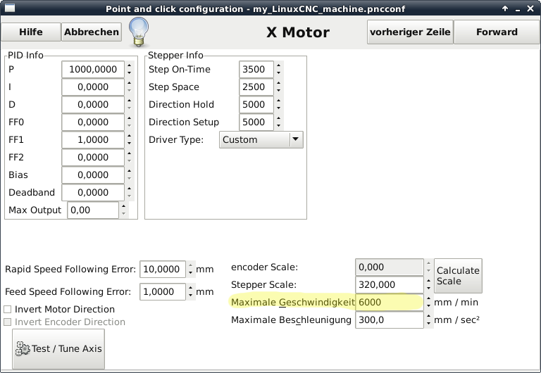

solved Maximale Geschwindigkeit zu gering was created by caban
Last edit: 15 Aug 2018 06:45 by caban.
- Posts: 21980
- Thank you received: 7479
08 Aug 2018 15:10 #115814
Replied by tommylight on topic Maximale Geschwindigkeit zu gering
Es muss die INI file zu bearbeiten, die geschwindigkeit ist im mm/sekunde da hin.
The following user(s) said Thank You: Tchefter, caban
- caban
- Posts: 19
08 Aug 2018 16:16 #115820
by caban
Replied by caban on topic Maximale Geschwindigkeit zu gering
OK, wenn ich in der INI
MAX_LINEAR_VELOCITY = 25.000000
auf
MAX_LINEAR_VELOCITY = 100.000000
aendere erscheint schon mal die Maximale Geschwindigkeit von 6000 mm/min
Danke Dir
