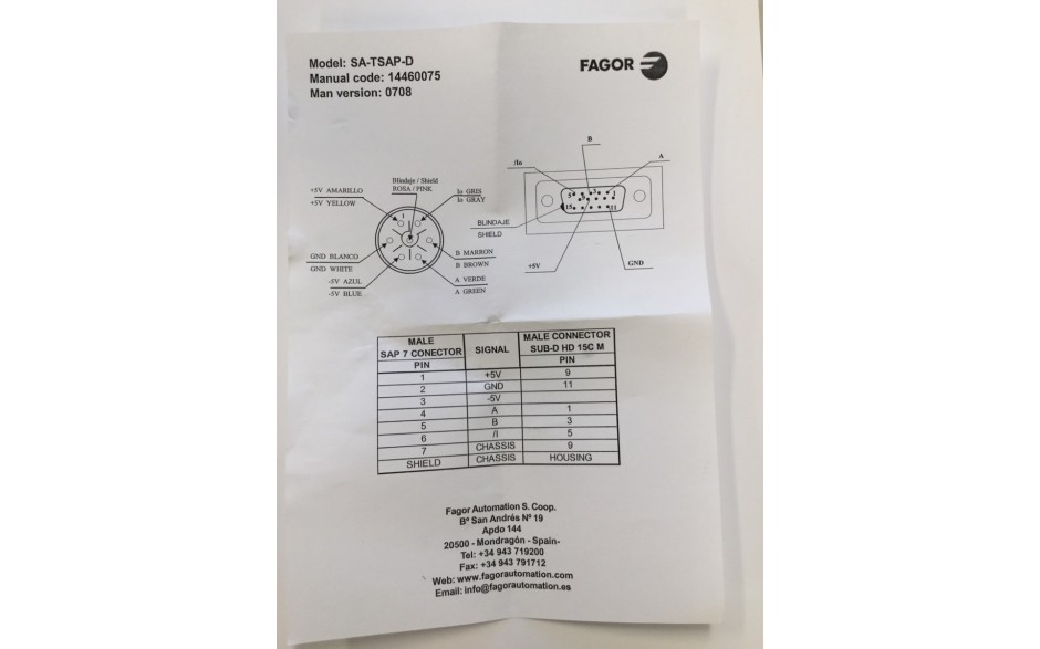

Noch was zur 7i85 und zwar ist an der Maschine ein Fagor Messsystem installiert.
So wie es ausschaut TTL
Ich habe das im Netz gefunden zu den 7 Pol Steckern.
Warum brauchen die Glassmessstäbe + - 5V? A B sind ja die beiden Spuren aber was ist /I?

"/i" bzw "i" ist das Index-Signal/Invertiertes Index-Signal, welches nur ein mal auf der gesamten Messstrecke gesendet wird. Kann man zum Referenzieren/Homen nutzen und ist auch weitaus genauer als ein Home switch, wenn man die Maschine im closed loop betrieb hat.
