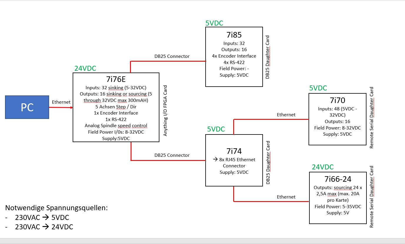

Hallo zusammen,
nachdem ich mir mit einem Freund zusammen den Traum einer CNC Fräse endlich erfüllt habe sind wir nun dabei diese alte Maschine auf eine neue Steuerung umzurüsten. Bei der Maschine handelt es sich um eine Luxmill CNC Fräse mit Werkzeugwechsler und 4. Achse.
Als Motoren für die Achsen wollen wir vier Leadshine Easy Servo ES2-MH33480-E5Z, (3Phasen), Haltemoment 8Nm+ 5000er Encoder (closed loop) verwenden. Als Spindelmotor verwenden wir einen SEW-Eurodrive CMPZ71S Servomotor.
Jetzt sind wir am überlegen wie wir das am besten regeln können. Wir haben uns für die Software LinuxCNC wegen der Echtzeitfähigkeit entschieden, da wir eventuell Glasmaßstäbe verbauen möchten um die Genauigkeit der Maschine zu prüfen/zu erhöhen.
Als Hardware würden wir gerne die folgenden Komponenten verwenden:
Rechner:
-AsRock ASR J3355B-ITX Mainboard/CPU/Graka
-4GB SO DDR3L 1600 CL11 Crucial Single Rank RAM
-Netzteil be quiet! TFX Power 2 300W, Bronze
I/O Karten (siehe Skizze):
-Mesa 7i76E zum Steuern der Spindel und Achsenmotoren
-Mesa 7i85 für die Glasmaßstäbe
-Mesa 7i74 Ethernet Connector um mehr Karten anschließen zu können
-Mesa 7i66-24 zum direkten Schalten von 12VDC/24VDC Pneumatik Ventilen für den WZW
-Mesa 7i70 (falls notwendig) zusätzlich Inputs
Da wir beide noch nie so ein Projekt gemacht haben und als Maschinenbauer nicht sonderlich vertraut mit der Auslegung von Elektronik sind hier mal die Frage in die Runde:
Hat jemand Erfahrungen mit den Komponenten (Besonders zum ASR J3355B-ITX, haben da viele durchwachsene Rezessionen gelesen)?
Gibt es irgendwelche Tipps/Anmerkung zu unserer Auswahl?

Replied by pl7i92 on topic Luxmill Retrofit Mesakarten
Ein Riesen Projekt
ich bin das Ganze mit einer 7i92 angegangen und habe 2 Mach3 5Axen Bobs angeschlodden
Dioe Luxmill hat doch echte servos
warumm denn da nicht gleich die 7i77

Replied by M4rk_OS on topic Luxmill Retrofit Mesakarten
Echten Servo haben wir nur einen, das ist der für die Spindel. Die Motoren für die Achsen sind Closed Loop Stepper (warum auch immer die von Leadshine die EasyServo nennen. Begründung an uns war das die ne Servosteuerung für die Dinger verwenden). Was ist denn der Vorteil der 7i92? Wir dachten uns, dass wir mit der 7i76E alles notwendige zum laufen grigen (4stepper + 1 Servo + alle Schalter) und dann den rest für die "nice to have" sachen nach und nach dazu holen können (pneumatik für Werkzeugwechseler und Glasmaßstäbe)
die 7i92 kann Maschine auf ETH umstellen
Heist parallelport maschne an das ethernet oder ZB auch alte Mesa systeme
die 7i76E ist ein fester eigenständiger Interface Baustein
Wenn Du neu Aufbaust nimm die 7i76E
mit der 7i92 hättest du zusätzlich noch die möglichkeit eines Echten Servo systems in dem du die Encoder signale wieder zurückmeldest an den Rechner
ABER BEI Schritt Dir ist das witzlos da keine Korrektur erfolgt
