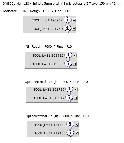

hast du mein Video und meine Funktion über das Abnullen beim Werkzeugwechsel gesehen

Ich hab etwas Bedenken gegenüber der einfachen Platte. Deine Achse steht nicht bei der ersten Berührung, und die Flexibilität so einer Platte ist gering. Oder Du must sehr nahe sein und sehr langsam fahren. Mag bei einer pcb Fräse gehen, aber kaum wenn Du z. B. wie ich 130mm Z machst.

Die Maschine steht da Motion die kontrolle über die probe hat bei 1Schritt
Kann man einfach testen mit dem Tisch als GND
Microstep bei 0,0025mm/step
Mit Incremental jog mal gegenChecken
Bei 60mm/min Tastspeed ist da nicht ein Schritt extra
Günstig oder Teuer
Mit einem Werkzeugwechsler ist eine Feste Renishow sowieso das Beste.

Sorry das glaub ich nicht. Bei mir Nema 34, ca 1 zu 3 Zahnriemen und danach noch die eigentliche Z-Achse. Und das willst Du in 1.8 Grad anhalten? Wenn dem so wäre bräuchte es keine Beschleunigungsrampen. Und kein zweites Antasten mit weniger Speed.

Genau so hab ich das immer gemacht, aber bei 10-15 mal Werkzeugwechsel muss ich immer die z- Achse zurücksetzen und eine neue Referenzfahrt machen. Der Rechner steht aus Platzgründen etwas abseits, das gibt einen langen Arm, wenn in der einen die Maus und in der anderen das Massekabel hat.

Ok du kanst dir den Joint.2.unhome pin setzen
DASgeht dann und wieder REFERENZIEREN
halui.joint.N.unhome bit in
pin for unhoming joint N
there is also a selcted PIN
halui.joint.selected.unhome bit in
ZUM TEST oben 0,03mm beim Werkzeugwechsel ist da die mechanik nicht ungenauer als der Taster
Damit wäre so mancher doch sehr zufrieden
Perfect sind wir alle nicht und Toleranzen sind das scmiermittel der Maschinebauer

Hab die Sache jetzt erstmal mit einem mux-generic gelößt. Solange das Bit joint.2.homed gesetzt ist, funktioniert der HOME-Taster nicht. Man muss erst die Referenzfahrt Z aufheben, um eine erneute Referenzfahrt durchführen zu können.
Gibt es irgendwo ein gutes Tutorial, um einen einfachen Werkzeuglängensensor zu intergrieren? Das beschriebene Verfahren mit gmoccapy habe ich leider nicht in den Griff bekommen.

Schade das das bei dir nicht klappt
mit dem Button und dem Halui sollte das Funktionieren
mit einem User Mcode kanst du das alles in einem Kombinieren
was verstehst du unter einfachem längenvermessung
WENN nur ein Werkzeug verwendet wird ohne Wechsler
oder ohne Wechselaufnahmen
reicht ein Button mit MDA= G91 G38,2 z-5 F10 AUS
es geht auch im programm wie HIER
oder per NGC anfahren mit G92 abnullung
alternativ auch G10 L2 achse und dann reload
DA ist vieles möglich
