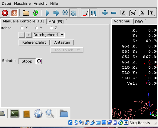

Auf dem Screenshot ist die Spindel-Steuerung zu sehn.
Wie kann ich diese (standard Display > axis) entfernen?
Habe bemerkt, dass sie weg ist, wenn ich im HAL File
net spindle-on <= spindle.0.on
auskommentiere.
So funktioniert natürlich das Relais nicht mehr.
auskommentiere.

Warum willst Du das?
Ohne Spindel Anzeige kannst Du die nicht bedienen.

Habe andere Knöpfe gemacht. Ich schalte nur einen Plasma Schneider ein.

lass die spindle Anzeige so
wenn du sicherheit wilst kanst du das abfangen mit einer logik damit keiner zündet wenn du die finger drunter hast
BEI Plasmas gelten im Arbeitsschutz härtere bedingungne
Meine haben ein Lichtschrankengitter das die Maschine Stoppt wenn jemand in den Sicherheitsbereich kommt

Ok, schon überredet ^^
Kann sehr gut mit dieser Anzeige leben.

du kannst den Namen ändern in Plasma Ein
oder wie es dir gefällt

Und wo/wie kann ich das bewerkstelligen?

welche oberfläche nutzt du den

Standard Oberfläche.

am einfachsten du ersetzt SPINDEL in der de.po mit poedit
msgstr "Spindel aus"
zu
msgstr "Plasma aus"
MIT der AUTO Funktion
msgstr "Spindel
zu
msgstr "Plasma
zu
msgstr "Plasma aus"
msgstr "Spindel
zu
msgstr "Plasma
