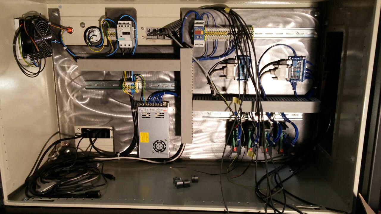

Im Anhang mein Schaltschrank, bevor die Motoren- und Schalterleitungen angeschlossen sind. Der PC wird am Schluss auch in den Schaltschrank gestellt. Gleich vor dem Netzteil.
Der Hauptschalter war zum Zeitpunkt des Fotos noch nicht eingetroffen.
Auf dem Foto sind nur die ersten Opferbleche drin und die Wasserwanne fehlt noch.

Put the THC at the right side of the cabinet, so when you wire in the high voltage cable it will be far from the other cables.

I use the expensive Hypertherm. It comes only the 0-10V cable into the cabinet.
But thx for this info!
I know: Plasmacutter is very delicate for parallel port wiring ^^
Do you see the massive earthband left down?
The same I install for the cover.
Edit:
I know, with the high voltage wire there it's not cool
Why the right side? The left side is more distance to the BOBs.
EMV yeah.
I hope, my cabinet is like a Faraday cage.

ich habe den THC direkt in den S-cutter gebaut und mit doppelt geschirmtem Kabel dann an die 7i76
und nur 0,5mm² zu den plasma polen
eine schirmung an den plasma tisch
die andere an die Steuerung box
jeweils nur einseitig

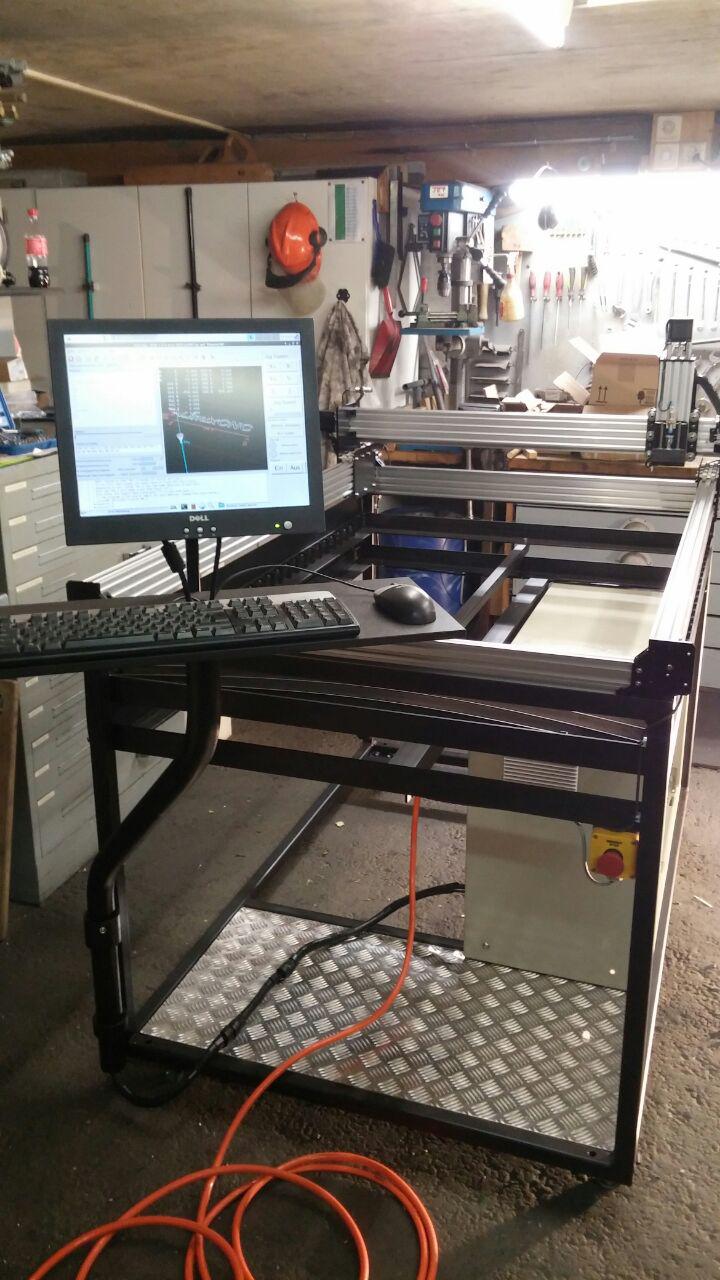

Momentan sieht es so aus. Linux CNC ist wirklich geil.
www112.zippyshare.com/v/cxpqMk6U/file.html
Der teure Hypertherm ist nun auch eingetroffen.
Die "Spindle" Anzeige lass ich so. Wenn wir keine anderen Probleme haben ....

Die Kiste der Chinesen ist gut. Aber hat ein Problem!
Die Variante 150cm.....für das sind die 8mm Spindeln zu dünn und flattern bei 100mm/s.
Bis 60mm/s geht's gut.

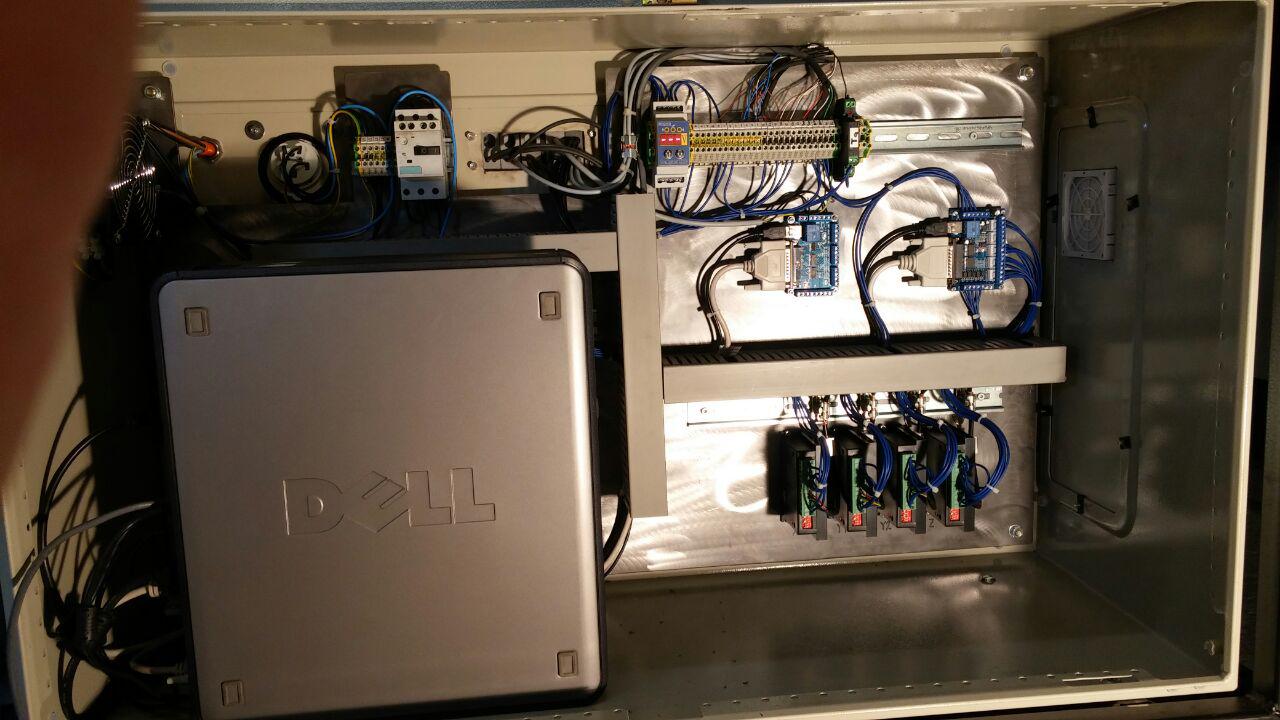

Der fertige Schaltschrank im Anhang.
Alles ist peinlich genau geschirmt.
Ich habe sogar geschirmte Schalterkabel verwendet.
Und alle gehn über die Schirmklemmen im Schaltschrank.
Hypertherm hat sich hoffentlich was dabei gedacht ^^ Der kostet geschlagene 5500.- CHF (~5000€)
Info:
Die kapazitiven Schalter der Chinesen (NPN, NC) funzen nicht.
Hab nun für Ref & End machanische genommen.
Der Antaster läuft nun über einen teuren Baumer induktiv Initiator. (50.- CHF)
Der ist allerdings PNP und NO. Hab das mit einem Murr-Relais gelöst ^^ (Ersichtlich als Ta im Bild)
Info:
Last edit: 26 Apr 2019 23:42 by spicer.

Replied by Mike_Eitel on topic Wie bringe ich die "Spindel" Anzeige weg?
Mal jemand der richtig schirmt! Bravo.
