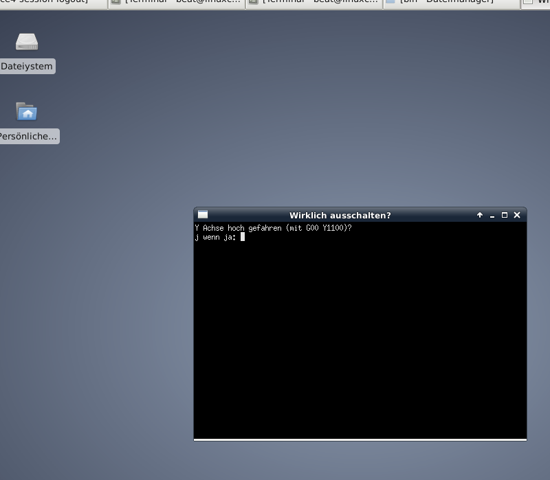

Hatte das Problem, dass ich vor dem Runterfahren vergass, die Y Achse nach oben (ins Plus) zu fahren.
Da ich in Plusrichtung referenziere hatte das dann die Folge, dass beim nächsten Einschalten der CNC immer der ganze Weg (über 1100mm) langsam durchgefahren werden musste zum referenzieren. Da 2 Y-Motoren vorhanden sind, kann ich auch nicht im JOG-Mode fahren vor dem Referenzieren.
Habe mir nun ein kleines Script geschrieben, welches vor dem Runterfahren oder Abmelden ein Nachfrage-Fenster erscheinen lässt.
Script:
#!/bin/bash
xterm  -T "Wirklich ausschalten?" -e 'echo "Y Achse hoch gefahren (mit G00 Y1100)?"
read -p "j wenn ja: " eing
if [ "$eing" = "j" ]
	then
#		/usr/bin/xfce4-session-logout		#Ausschaltmenu
		/usr/bin/xfce4-session-logout --halt	#Direkter Shutdown
fi'
Dieses muss unter /usr/local/bin/xfce4-session-logout gespeichert und als ausführbar markiert werden.
Im Script kann man noch auswählen, ob nach j Eingabe direkt runtergefahren werden oder das Ausschaltmenu erscheinen soll.
Einfach das Gewünschte auskommentieren.

Ich habe XYYZ. Siehe "Da 2 Y-Motoren vorhanden sind, kann ich auch nicht im JOG-Mode fahren vor dem Referenzieren.".
Ich kann ohne Referenzfahrt lediglich X und Z im JOG-Mode bewegen.
