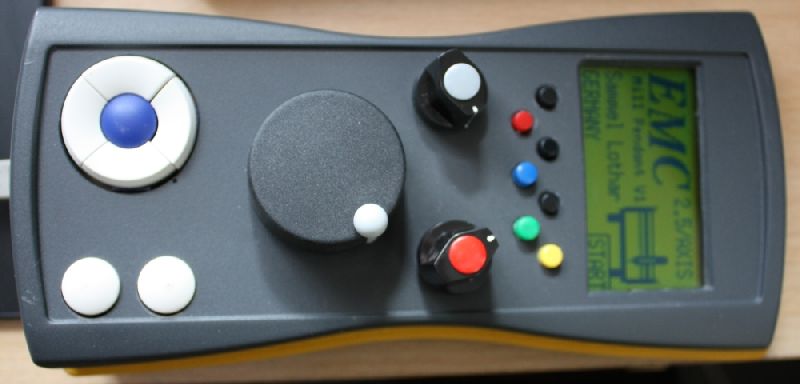

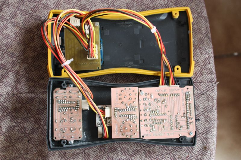

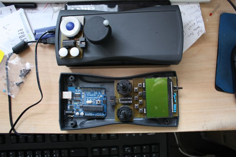

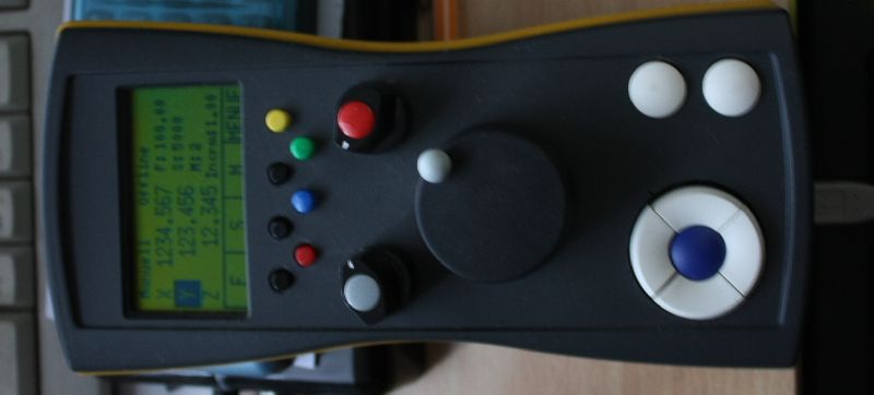

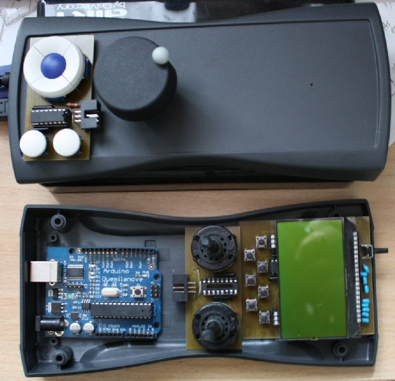

Hallo allerseits
auf vilefachen wunsch (( man hat mich förmlich gedrängt))
Da ich den PC des 2018 Verstorbenen Herrn "IGL" in meinem Besitz habe
sind noch fast alle Daten Vorhanden.
Versuche ich das Projekt hier nochmal aufleben zu lassen
ICH Möchte ausdrücklich betonen das ein Nachbau TEURER kommt und weniger Funktionen Bietet als
das in Linuxcnc integrierte und auch WLAN fähige XHC-Hb04 system
UN was gehts einen einfachen Handkontroller auf arduino Basis Baujahr 2013
python basierte comp
weitere Fotos
files folgen
weitere Fotos
files folgen

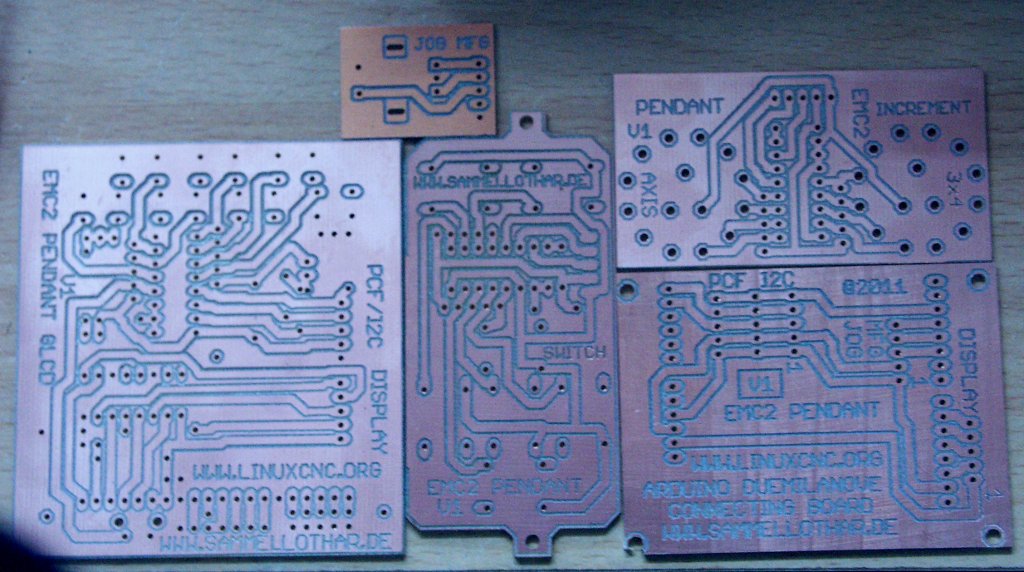

hir siond die files als zip
alle platinen ngc
das python
und das pde für den arduino
mitlerweile gibt es ja den NANO
das würde platz sparen
ich werde auch die eagle files veröfentlichen
alle platinen ngc
das python

Replied by pl7i92 on topic arduino mpg handheld manuell controller Selbstbau
Die xhc alte version kostet 80euro
bei Plasma ist wifi besser als kabel
kabel ist imemr vorzuziehen da die communikation alle sekunde geprüft wird
und das system sich nicht selbständig in den standard ruhemodus begibt
welche die einstellungen resetet und soit die verbindung mit der HAL nichtmehr funktioniert
ZB muss bei wifi immer der achsregler auf null gestellt werden da der Timeout dies automatisch macht

Hallo, Mein Deutsch ist nicht so gut, aber ich werde es trotzdem versuchen. Ich war neugierig, ob Sie den Rest der Dateien für dieses Projekt veröffentlichen könnten. es sieht sehr interessant aus und ich habe versucht, damit zu arbeiten, aber ich bin mir nicht sicher, was die hal pins angeht.
danke

so then in english
the projekt is from 2009
with a remake as the CASE fitting of 2011
near all the stuff has changed as Linuxcnc 2.5 jumped in
and at this time the XHC Mpg came up at the same cost ready to go with 12 free programmable buttons and 4 axis
now that the xhc got 6 axis that is available at 120USD
it is shure no thinking of to go for this component and safe money
BUT if you need a MPG only MPG buttons you may just use a Xbox
you can shure go for your own MPG
there are newer ones that take real comps not python interfearing using USB ttyusb1
just search the forum
