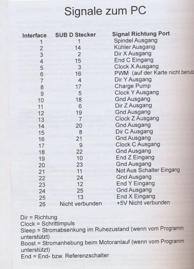

In disem Forum bin ich neu. Seit einiger Zeit beschäftige ich mich mit linux cnc und habe aktuell ein Problem mit der Einrichtung der Fräsmaschine (ERZ 650), speziell bei der Zuordnung der einzelnen Werte der Pinbelegung. Bitte um Unterstützung bei der Realisierung der Konfiguration. Die Werte meiner Steuerung habe ich innerhalb der anlage beigefügt.

C richtung und takt an 8 und 9 stat A,
Charge pump muss an 17 sein ausgang
Die end schalter fur ale aschsen muss an eingange belegt verden aber es soll funct ohne end schalter, da can man spater machen.

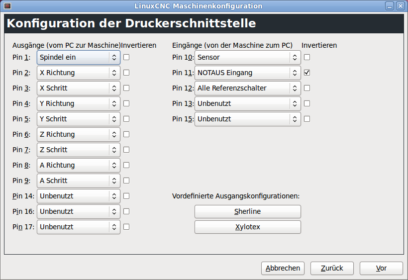

Wir können die einzelnen Befehle nicht zuordnen. Erste Versuche haben bisher keinen Erfolg gebracht.

Kommen die Signale bei LCNC an?
Schau mal in:
Maschine > HAL anzeigen > pins > parport > 0
da auf "beobachten"
Weiss nicht genau, was Du meinst.
Schau mal in:
da auf "beobachten"

Da war kein "charge pump" pin beim Linuxcnc belegt, die treiber braucht das an zu schalten.
