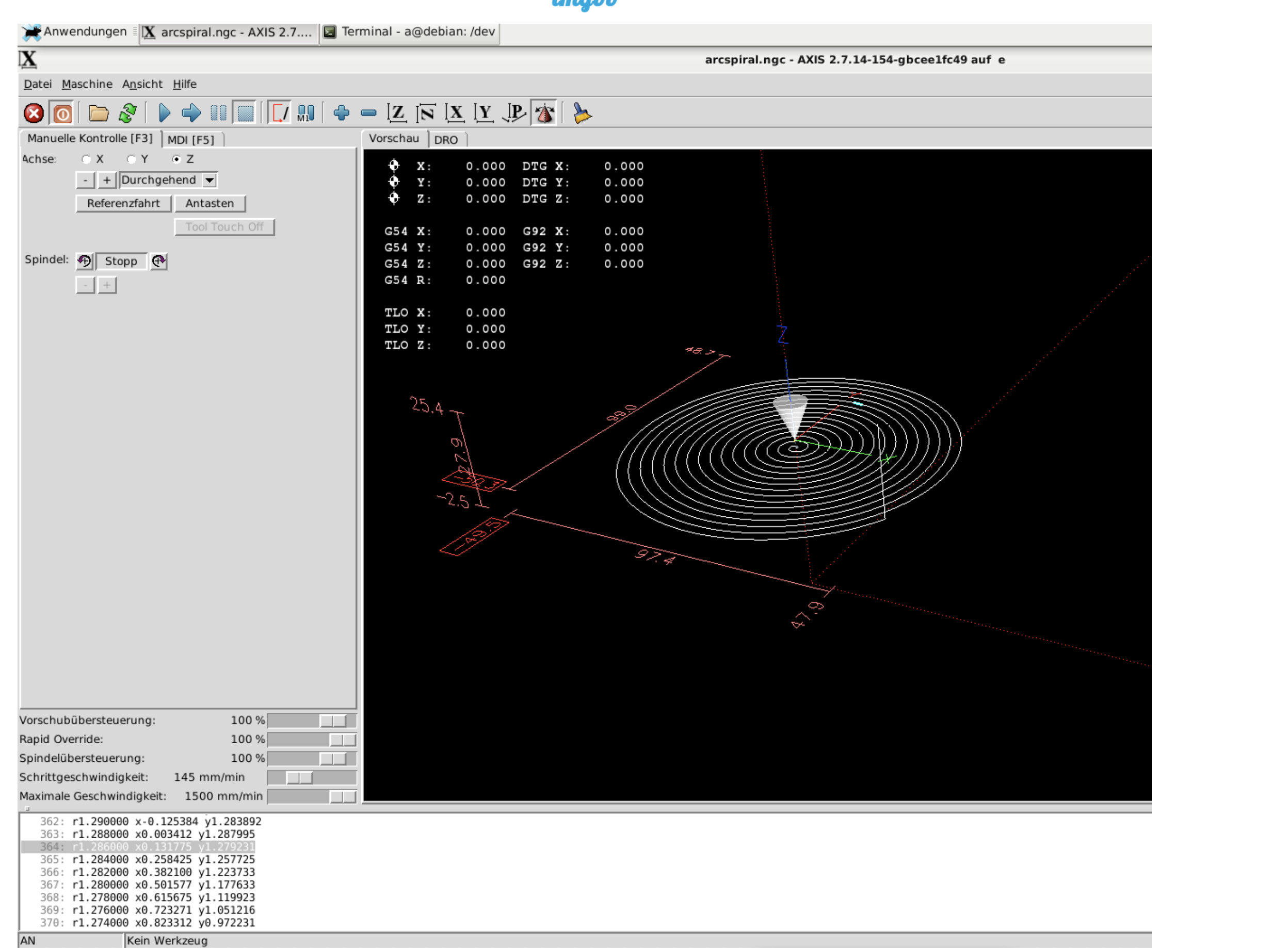

Fräs Pfad in den raum wie?
- xholt
- Posts: 2
16 Sep 2019 18:43 #145336
by xholt
Fräs Pfad in den raum wie? was created by xholt

ANTASTEN Button VERWENDEN
und im G-code dann G54 aufrufen
solltest du keine REF schalter haben an der maschine
empfield es sich bei arbeitsende eien pos anzufahren
G53 G0 Z-5 ((( wenn du oben nullst
G53 G0 X 5 Y5 wenn standard liks vorne null ist

Danke euch arrg antasten das das einzigste was ich nie gedrückt hab vermutlich nicht optimal übersetzt
Antasten dachte ich fährt er mir den tisch rein crash
Sie fräst
Sie fräst
