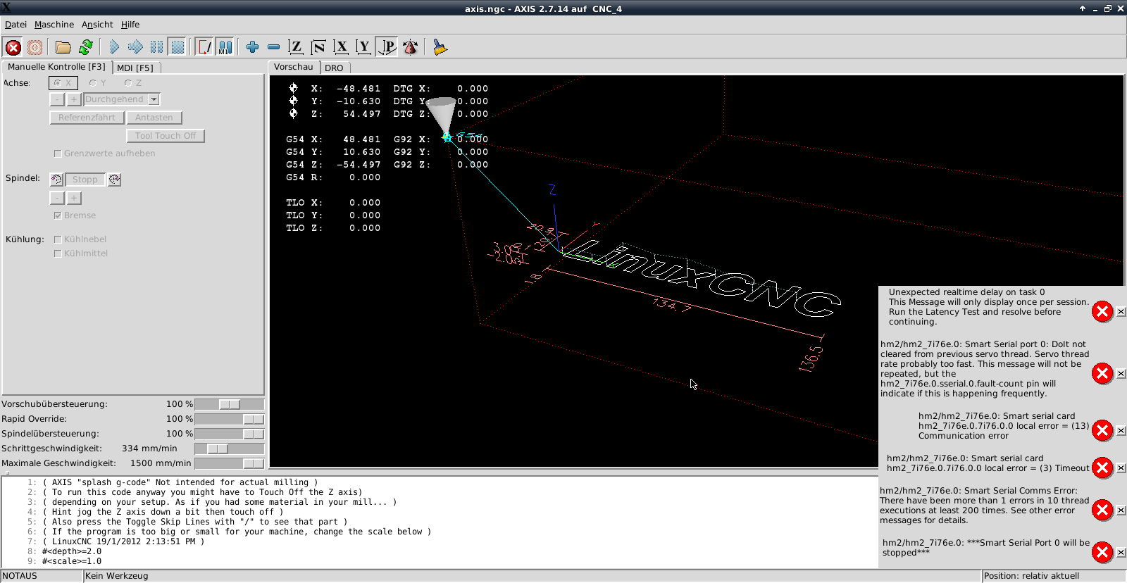

Hallo
Bin neu hier im Forum.
Meine Hardware und Software.
Hardware:- Laptop Lenovo W520
- Mesa 7i76e
- 3 Achs CNC Fräse
Software: - LinuxCNC 2.7 RT Kernel
- Debian 9.11
Mein Problem, ich habe sporadisch immer wieder Verbindungsabbrüche beim Fräse.
Das Blöde ist , LinuxCNC schaltet sich aber nicht ab, der Fräsprocess läuft aber trotz Verbindungsabbruch weiter.
Jetzt möchte ich erst einmal die LinuxCNC Maschine ausschalten bzw. einen estop auszuführen.
Dazu hab ich den Fehler in der Variable "sservo-fehler" gespeichert .

Nun möchte ich mit der Variable "sservo-fehler" die LinuxCNC Maschine Ausschalten bzw den Notaus auslösen.
Die Frage wie mache ich das ?
Der Grund warum ich das machen will, ist die GCode Verarbeitung soll gestopt werden, damit hab ich die Möglichkeit meinen Fräsvorgang an der Abbruchstelle wieder aufzunehemen.
Um den eigendlichen Fehler, will ich mich später kümmern, also ist das erst einmal eine Übergangslösung um weiter Fräsen zu können.
Kann mir einer von Euch helfen?

Meine LinuxCNC läuft mit dem Gcode und die Fräsmaschine arbeitet nach dem Gcode.
Verbindung bricht ab, der Rechner mit LinuxCNC läuft mit den oben gezeigten Fehlermeldung weiter(also kein Rechner absturz), aber die Fräsmaschine stoppt jegliche Aktivität.
Entschuldigt bitte meine Verständniss Probleme.

Dir sollte klar sein das auf den Notbook mit den Real-Time-Kernel 2 system interagieren.
Das OS/Beriebssystem kann durch die HAL entkoppelt werden.
Notebook ist das für dich das wichtigste nimm besser einen 50 euro PC
NOT Aus Hardware ein Notaus hat keine Verbindung zur steuerung und dient dem Schutz der Maschine
*** da die maschine mittels endschalter einen fixen punkt hat und die G54 werte gespeichert sind kann ein Software Hardware Restart zu Jederzeit erfolgen SOMIT MUSS der Notaus die Hautstromzufur zur Maschine TRENNEN CEE/CS Norm
FEHLERBILD
Das weist auf ein Defektes kabel hin
du brauchst ein Geschirmtes CAT6 kable um mit EMI behafteten Verbindungen sicher zu komunizieren
der EMI kommt oft von einer nicht geerdeten CHINA VFD Spindel
welche com timeout hast du in der HAL für die 7i76e eingestellt
setp hm2_7i76.0.watchdog.timeout_ns 10000000
überprüf mal die nullen du kanst locker das doppelte nehmen

Hallo
Danke für die Info.
Zum NOT Aus ich weiß zwar nicht ob es nach Norm ist .
Aber wenn ich den Notaus schalte ist alles bis zur Sicherung aus.
Mein Kabel ist CAT6 und das mit der Erde messe ich mal nach.
Timeout hab ich von 5000000 auf 10000000 hoch genommen.
Zitat:
"Real-Time-Kernel 2 system interagieren"
hab ich nicht gewußt, man lernt halt nie aus.
Ich hab mein 4 Kern mit
GRUB_CMDLINE_LINUX_DEFAULT="isolcpus=1,3"
aufgeteilt.
Ist das damit gemeint?
Zitat:
"Das OS/Beriebssystem kann durch die HAL entkoppelt werden."
Sicherlich nicht.
Wie meinst Du das?
Noch eine Frage wie kann ich das Linuxcnc Error ausgabe Fenster aktivieren?
