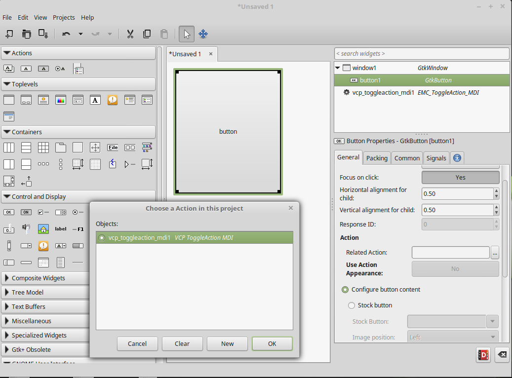

Hallo
Schön langsam läuft meine SK0704 mit Servo Motoren und LinuxCNC 2.8.
Ich habe auch schon mit Glade ein User Interface erstellt, mit dem ich einige HAL Befehle ausführe.
Nun wollte ich MDI oder Homing Befehle mit VCP Actions erstellen. Leider stürzt mir dann Glade immer ab.
Das gleiche passiert mir auch mit dem Image von LinuxCNC wo auf ein Debian 7 Iso LinxCNC und Glade schon vorinstalliert ist.
Hat da wer ein paar Infos für mich?
Danke schon mal im Voraus

Stürzt GLADE beim Hinzufügen der Aktion ab?
Klicken Sie mit der rechten Maustaste auf die Aktion und wählen Sie "Als oberste Ebene hinzufügen".

Hallo
Danke für Deine Antwort.
Wenn ich ein VCP Action ganz normal einfüge wie ein HAL Element, dann stürzt Glade sporadisch ab, oder es passiert auch nichts.
Wenn ich VCP Action mit "Als oberste Ebene hinzufügen" einfüge, dann wird das Element rechts oben in der Element Hierarchie angezeigt, legt sich aber über alle andere Elemente. Ein typischer Button wie bei einen HAL Element wird nicht erzeugt.
Mit Cut und Paste das Element in die richtige Position einzufügen endet meistens dann mit einen Absturz von Glade.
schöne Grüße

Hallo
Aktionen sollten dem Fenster nichts hinzufügen. Sie sind nicht-visuelle Steuerungs-Widgets. Bei MDI fügen Sie normalerweise eine Schaltfläche hinzu und rufen dann die Schaltfläche auf, um die Aktion zu verwenden.

Vielen Dank für deine Hilfe.
Ich habe in die falsche Richtung gedacht. Ich war der Ansicht, das VCP Action ein normaler Button ist wie ein HAL Button.
Jetzt funktioniert der Homing Button mit VCP Action Home bei mir auch
