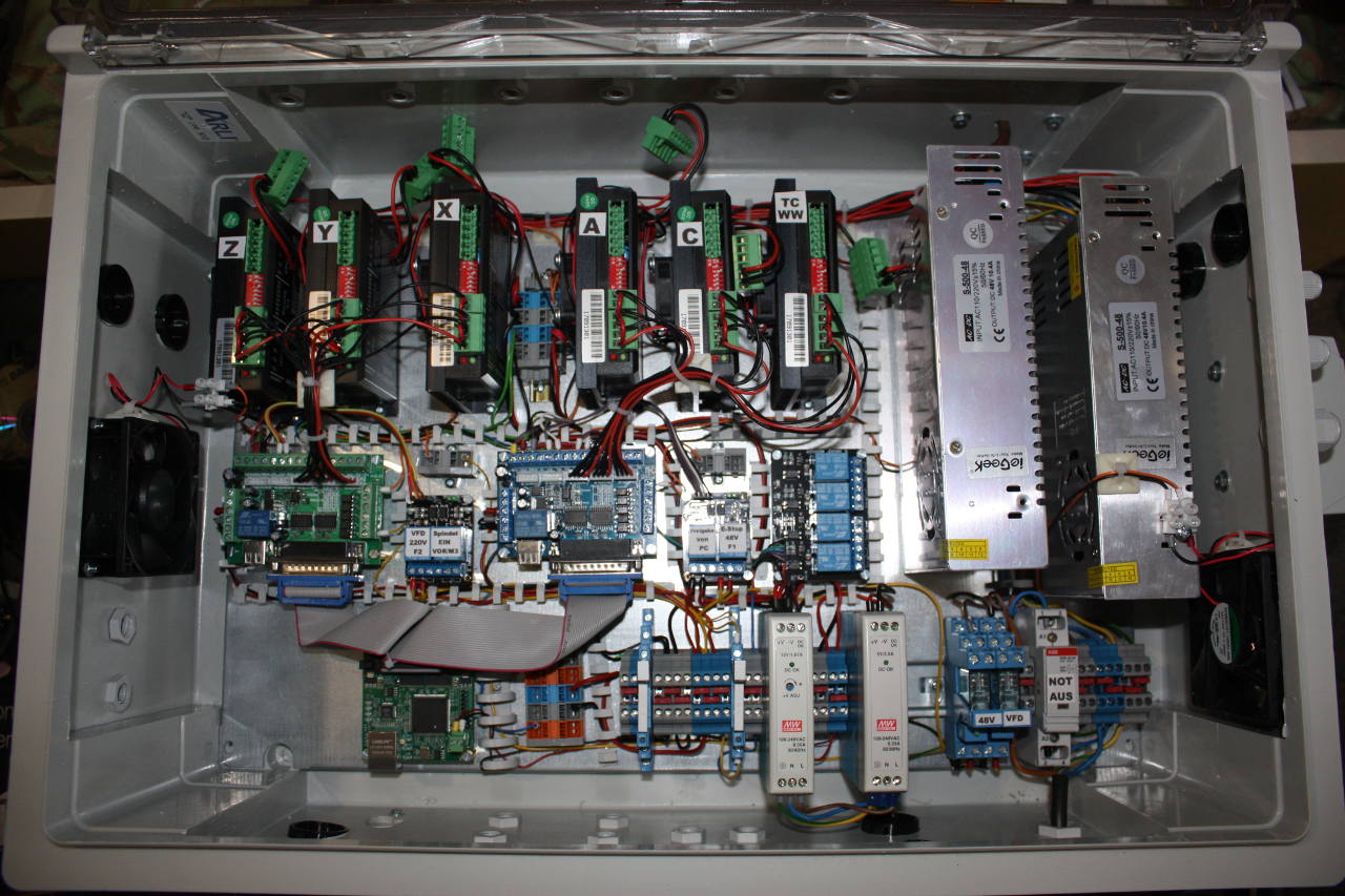

28 Nov 2019 07:51 #151410
by pl7i92
Replied by pl7i92 on topic Kann keine Verbindung zur Mesa 7192 herstellen
ich bin dazu übergegangen die mach3 bob relais durch arduino zu ersetzen
Vorteil bessere kontrolle und der port wird frei
weiterhin ist das einschalten der maschine stabiler da diese relais auf negativ basis arbeiten und die 7i92 positiv einschaltet
nachteil 5euro investition mehr platz
hier auch das video
hier auch das video
