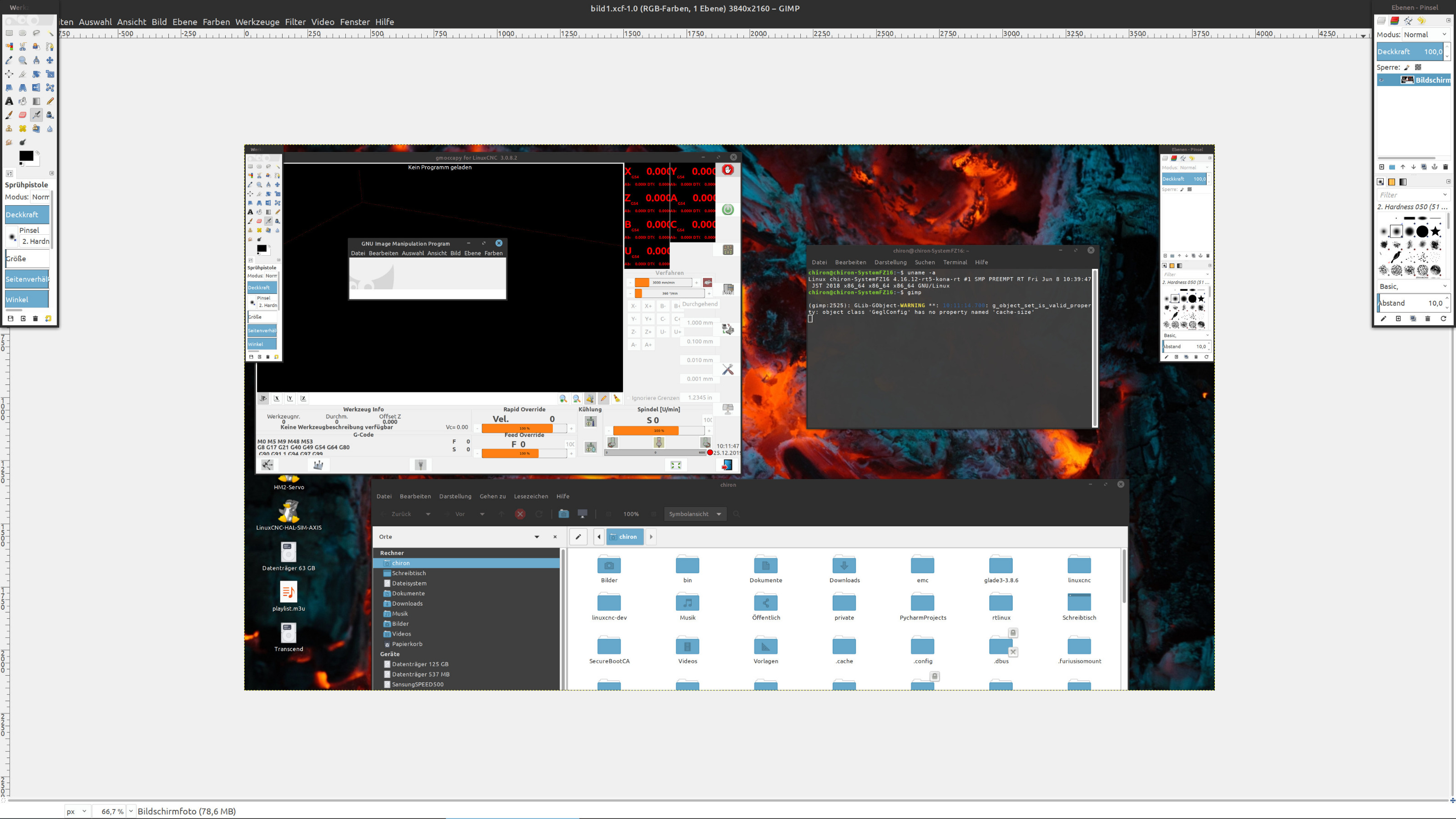

Hallo
Gibt es eine Möglichkeit, Icons an einen 4K Monitor anzupassen. Ich weiß, das ist ein Luxusproblem, sieht aber irgenwie Sch.....
aus

21 Dec 2019 13:37 #152998
Replied by tommylight on topic Linuxcnc mit 4K Monitor
Bei Linux Mint:
Menu>preferences>desktop setings, then windows>user interface scaling>won auto to double(HiDPI).

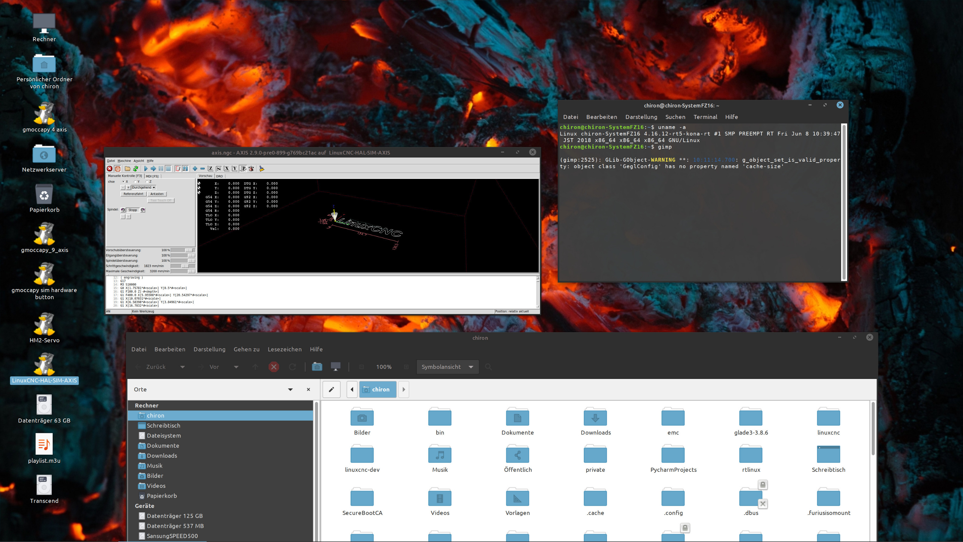

Linux Mint mit RTAI kernel, nein, aber Linux mint mit Preempt-RT ja, funkt es problemloss.

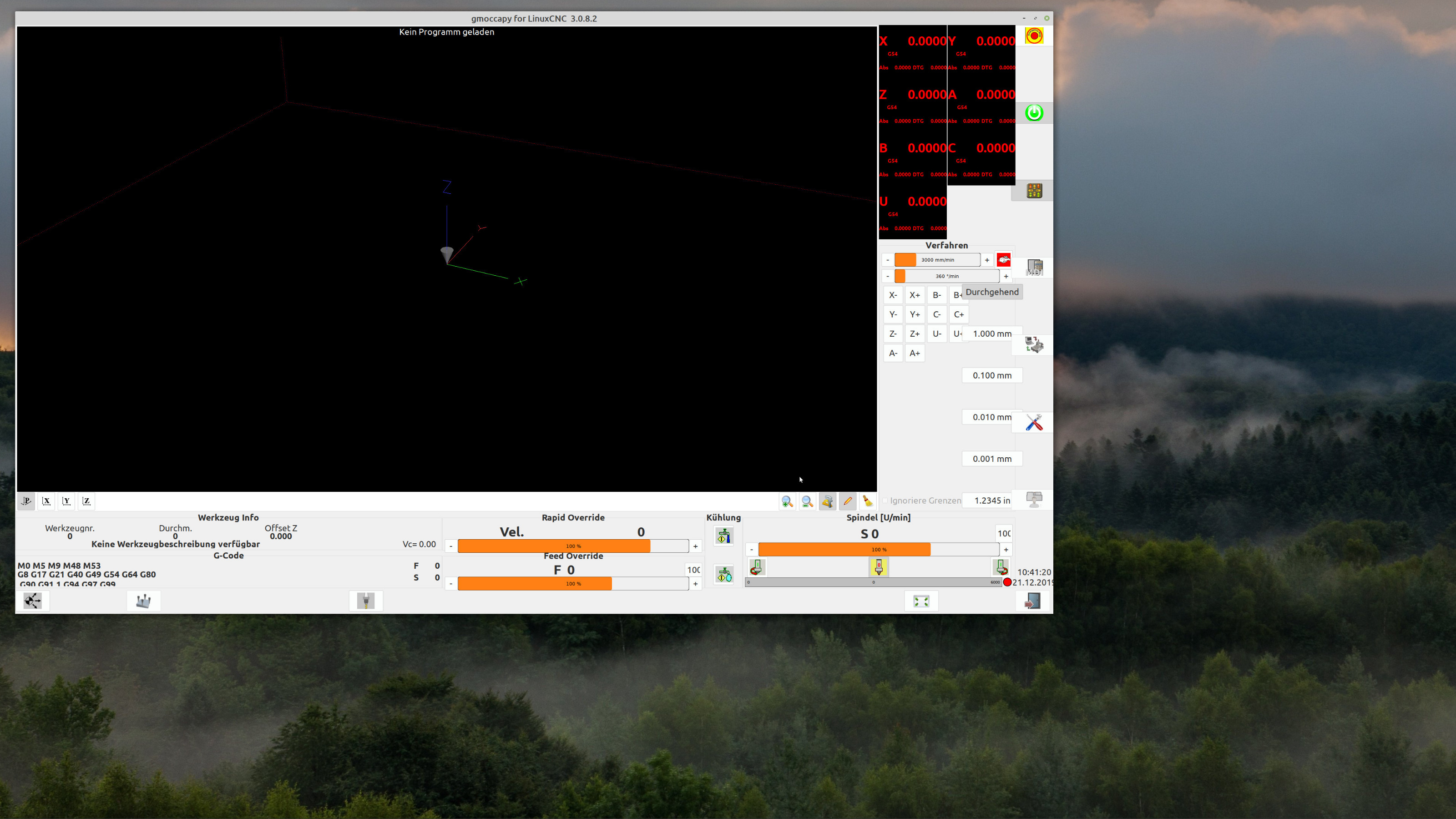

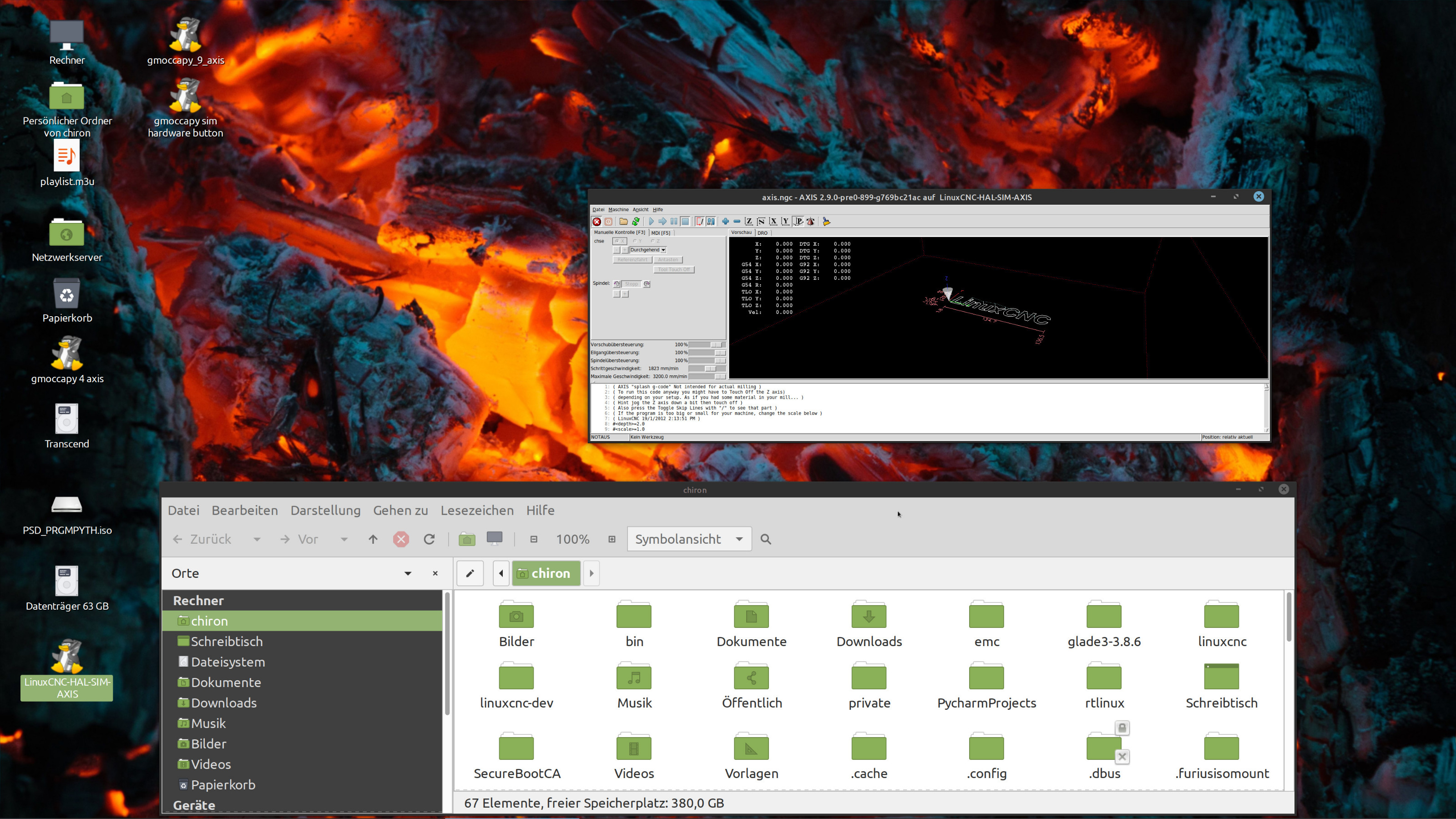

- ChironFZ16
- Posts: 58
- Thank you received: 12
25 Dec 2019 09:36 #153187
by ChironFZ16
das mit dem Preempt-RT habe ich hingekriegt (UEFI zertifiziert
) aber linuxncnc zeigt die Icons und Schriften noch mit 96dpi.
Hmmm, kommt Zeit, kommt Rat, ist ja nur mein Eperimentier-PC, an dem Maschinenrechner läuft es wie es sein soll
