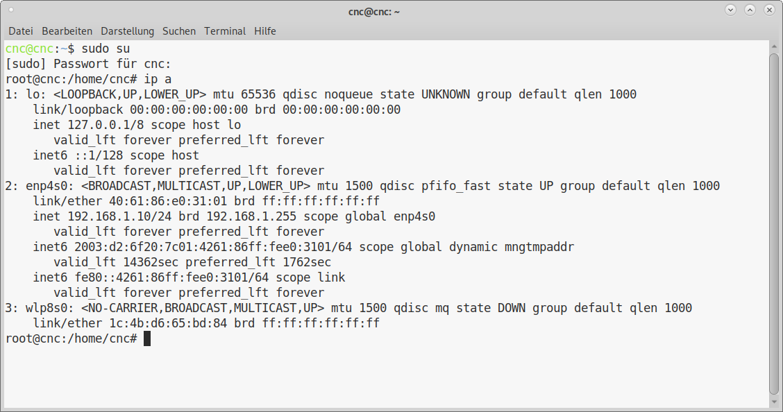

Hallo,
ich bin auf Linux newbie
ich habe auf einem Rechner Linuxcnc debian buster cnc 2.8 installiert.
mein Rechner hat ein Ethernet und ein WLAN Karte, die bei der Installation auch erkannt wurden
bei der Installation habe ich die WLAN als Primäre definiert.
die Ethernet habe ich im Wicd als statisch mit adresse und subnet eingetragen um die Verbindung zur Mesa 7i77e aufzubauen.
Beide verbindungen funktionieren wenn ich sie im wicd aktiviere, aber immer nur eine.
wie können beide Verbindungen gleichzeitg aktiviert werden.

Hallo,
Danke für die Antwort tommylight.
ich habe allerdings den hinweis auf den Link nicht ganz verstanden.
ich habe in der ini den Eintrag für die Schnittstelle
in der Interfaces
auto enp4s0
iface enp4s0 inet static
address 192.168.1.10
subnet 255.255.255.0
hardware-irq-coalesce-rx-usecs 0
Wenn linuxcnc gestartet wird wird die verbindung zur 7i76e automatisch hergestell
es funktioniert !!
wenn ich nun die WIFI Verbindung für Firefox starte wird die Verbindung zur 7i76e
abgebrochen und im Linuxcnc werden Fehler angezeigt
es ist wie vorher. es ist nur eine netzwerkverbindung aktiv
habe ich aus der " hm2_eth " nicht richtig gemacht ?

Konen sie bitte die hal und ini file hoch geladen?
Was gibt die
ip a
im terminal ?
Was gibt die
ip a
im terminal ?

13 Nov 2020 11:35 #189199
Replied by tommylight on topic Netzwerk
Das ales ist in ordnung.
Das kan ein WiCD problem sein aber ich nutze das nicht.
M.F.G.
Tom.
M.F.G.
Tom.

ist O.k.
ich habe jetzt gesucht und gefunden
in #184986 war die Lösung
Danke tommylight
Danke tommylight

Ich würde:
1. Installieren Sie den Netzwerkmanager
2. Löschen Sie wicd
3. Verwenden Sie 10.10.10.10 auf dem 7I76E (und sagen Sie 10.10.10.100 auf dem PC).
