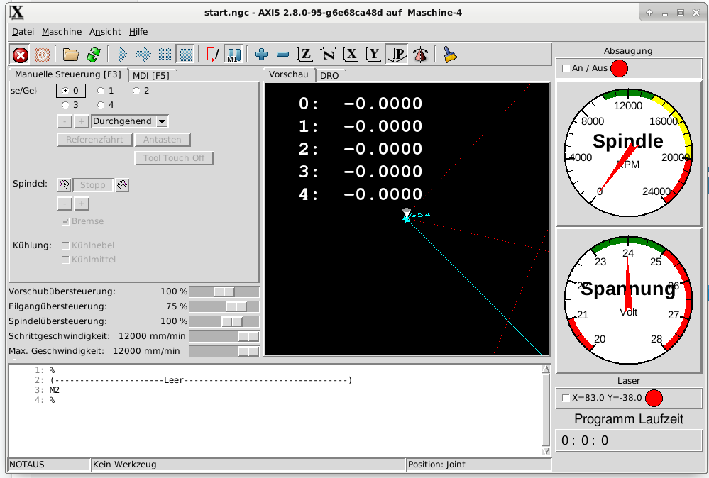

Ich suche jemanden der mir bei einem SidePanel unter die Arme greifen kann. Dort Wollte ich Buttons haben die auch im Programm Ablauf an / abgewählt werden können.
Zb.
MMS an / aus
Luft an / aus
Absaugung an / aus
Hoffe es hat jemand etwas zeit für mich. Würde das Ergebnis später hier in der Gruppe teilen wenn es denn funktioniert.
Schöne Grüße

Welches GUI möchtest du denn dafür verwenden?

Habe das Panel bisher in Glade entworfefen. Spindeldrehzahl hab ich schon mal hinbekommen

Gut und in welchem GUI? gmoccapy oder axis?

Wollte das ganze unter axis machen

Vielleicht kannst ja mal deine config hier als zip hochladen damit man sieht was du bisher gemacht hast und etwas mehr beschreiben wo denn die Probleme damit liegen?

www.anderswallin.net/tag/pyvcp/
Replied by tommylight on topic Side Panel
linuxcnc.org/docs/html/gui/pyvcp.htmlWollte das ganze unter axis machen

So, hier wäre der anfang vom side Panel. Hab erst mal soweit gemacht und wollte das erst mal alles zum laufen bekommen.
Schöne Grüße

if it helps, my config. just as an example. is far from perfect and urgently needs to be tidied up, but works.
For me it also started with the suction button and the links from Tommy helped a lot.
wenn es hilft hier mal meine config. nur als beispiel. ist lange nicht perfekt und muss dringend aufgeräumt werden, aber läuft.
bei mir hat es auch mit der taste Absaugung angefangen und die Links vom Tommy haben die sehr dabei geholfen.
