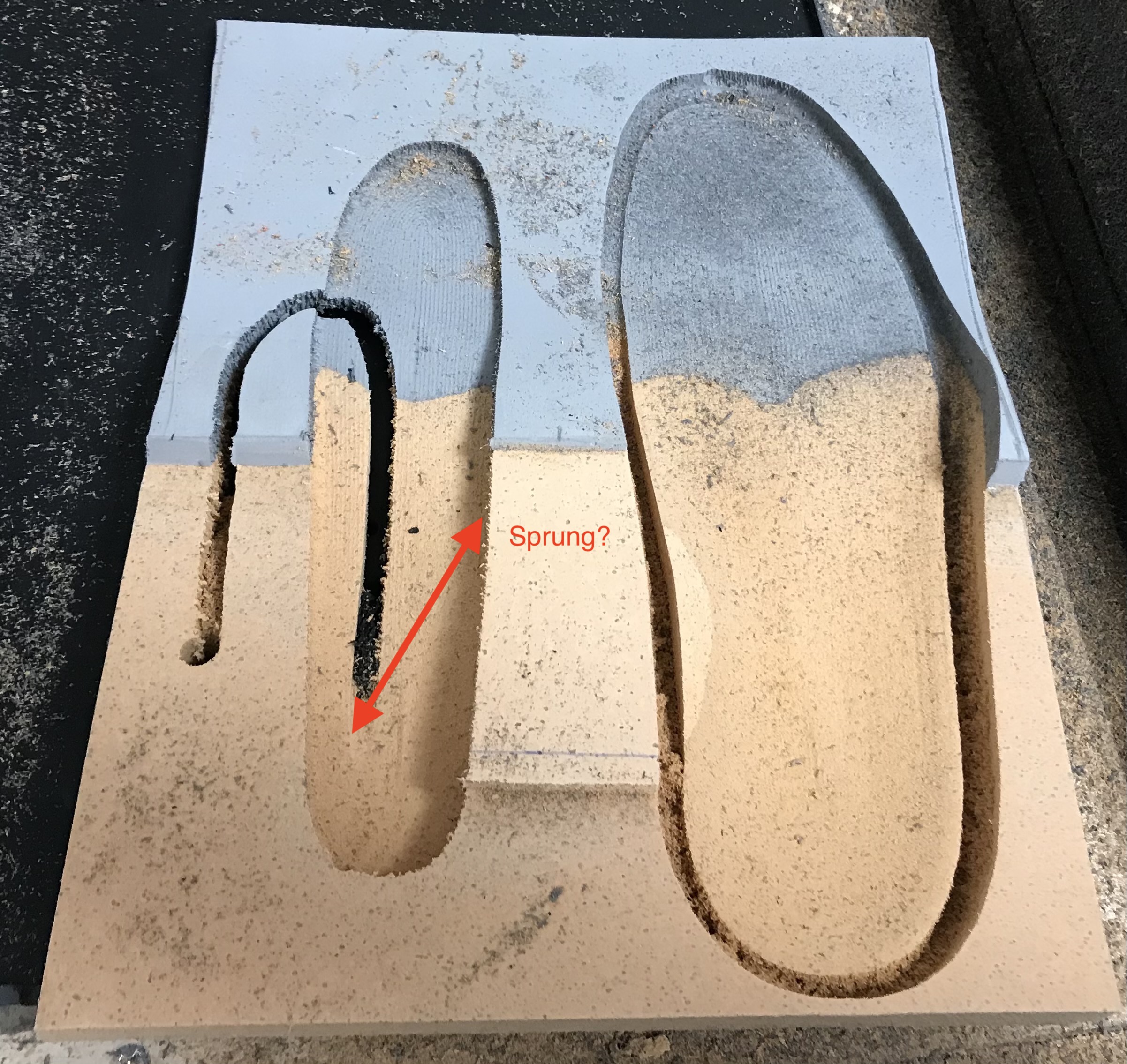

Hallo,
ich habe eine modifizierte CNC-Step HighZ-1000T mit der standard Zero 3 Steuerung an einem Mini-PC mit Parallelschnittstelle (AMD Sempron, 4GB DDRIII, 120GB SSD, HDMI, USB 3.0, HD8280 Radeon) mit LinuxCNC 2.6
Und eine neue (Ersatz) Steuerung bestehend aus einem RPi4 4GB und einer Mesa 7i92 mit dem RPi-Image V. 2.8.
Beides läuft (wobei die Mesa vom Klang her viel sauberer läuft), ich hatte aber bei beiden das gleiche Problem, als beim Mini-PC die SSD voll lief (Lost+Found Ordner wurde leider vom Dateimanager nicht angezeigt) wurden um so knapper es wurde immer öfter Zeilen des Programms übersprungen, ohne Fehlermeldung oder Abbruch, was eigentlich nicht möglich sein sollte?
Beim frisch installierten Raspberry kam das schon nach 1,5 Durchläufen vor, ich habe jetzt die Sandisk Ultra 32GB gegen eine Extreme Pro 64GB ersetzt und das neue 2.8.1 Image verwendet, wollte aber bevor die Vakuumplatte noch mehr geschreddert wird mal nachfragen, ob einer eine Idee hat, woran es generell liegen könnten.
In der config.zip ist der Config Ordner enthalten, die ITS-1000 ist die neue Raspberry version, die High-Z_S1000-T die alte vom Mini-PC.
Auf dem Bild kann man den Fehler deutlich erkenne, die Kontur wird gegen den Uhrzeiger gefahren.
Am Program kann es eigentlich nicht liegen, da es korrekt angezeigt wird und bis jetzt der nächste durchlauf immer problemlos war.
Schon mal vielen Dank,
mfg Matthias

17 Jan 2021 10:14 #195687
Replied by tommylight on topic Program skips lines and continues to run without error message
Lover the velocity and acceleration for both the X and Y axis to half of what you have now and test again.
The image looks like a stall and the resulting position change on both axis.
You should also check the power supply for the drives, it might be under rated and the protection can kick in when under load resulting in the same loss of position.

18 Jan 2021 02:23 #195757
by Matthias Lönartz
Replied by Matthias Lönartz on topic Program skips lines and continues to run without error message
Hello,
thank you, I've never thought about the Controller Hardware could be failing, because of the very slow response from the old PC, but the operator said, that the spindle also stops shortly, since the program runs ahead it makes sense, that the software runs fine and the controller stoppt working, by now that only happened by overheating, but then the controller shut of for a longer time, the cooling also was improved a few years ago, so the theory with the power supply make sense.
