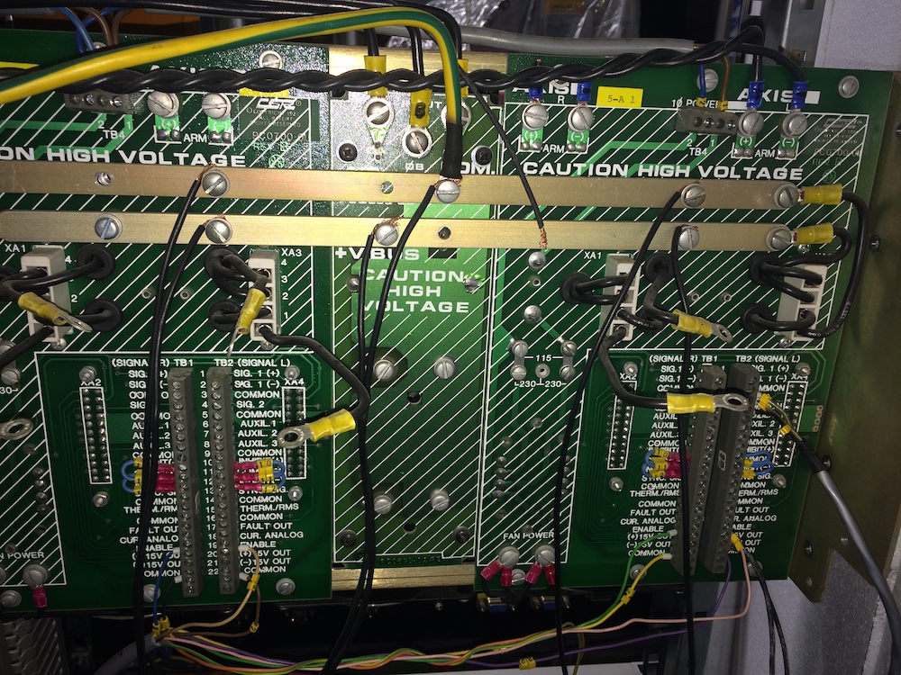

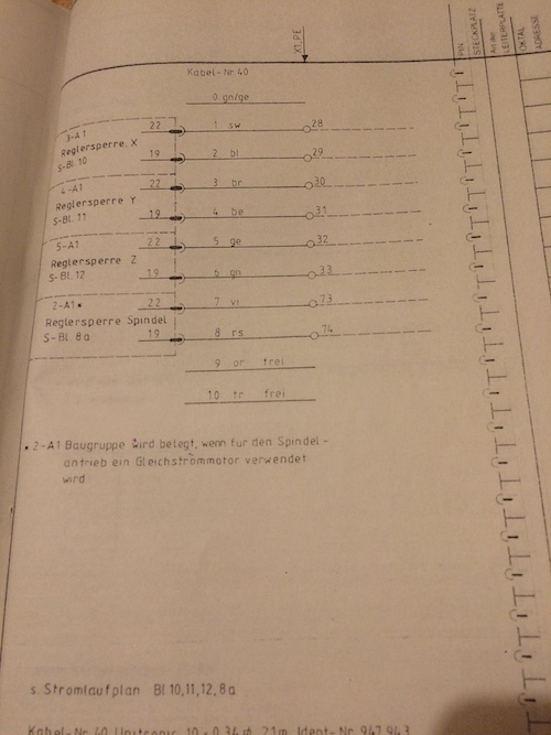

Hi, häng grade an der Spindel. Evtl. kann mit jemand beim anschließen an die 7i76e helfen. Es handelt sich bei der Spindel um ein Drehstrom Motor, 2-fach polumschaltbar. Merci

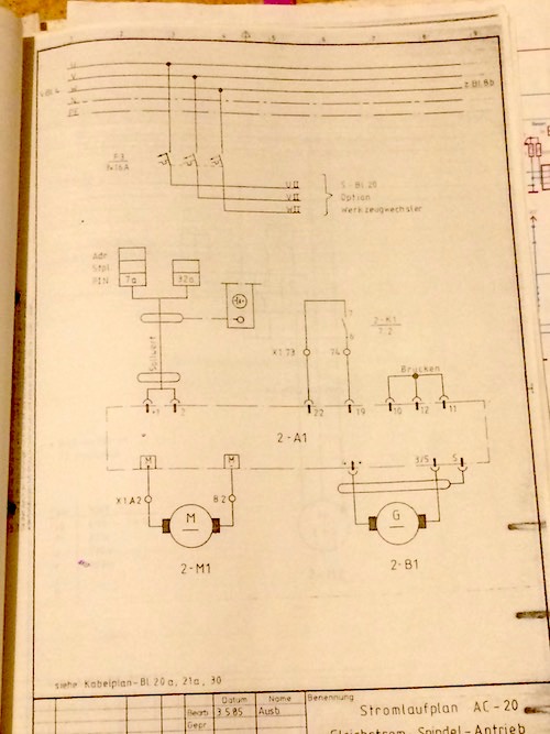

Also wenn ich das richtig sehe, dann musst Du den "Enable" auf "Spindlefreigabe" legen.
Für die Drehrichtung gibts ja bei der 7I76 nur ein "Direction" Signal, also könntest Du damit ein Wechslerrelais ansteuern und das "Enable" Signal (oder auch einfach 24V) auf den "M03 Spindel Rechtslauf" oder "M04 Spindel Linkslauf" legen.
Alternativ kannst Du auch einen anderen Ausgang der Karte nutzen und ein "invertiertes" "Direction" Signal ausgeben und das Relais sparen.

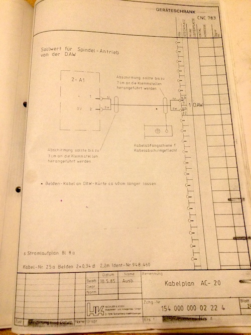

Was braucht denn der Regler als Sollwert? 0..10V?

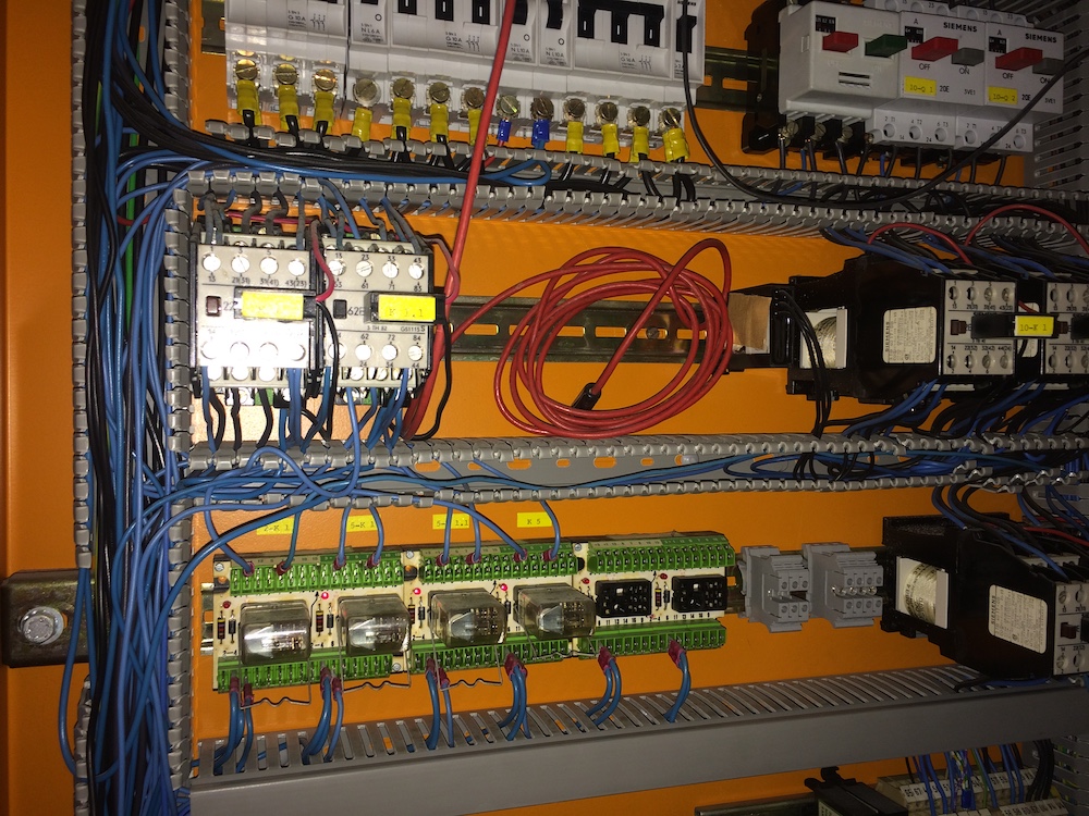

Also auf dem Schaltschema siehts ja nicht wirklich nach 3phasen Motor aus aber wenn da wirklich noch eine Polumschaltung vorhanden ist, dann müssten wir noch wissen ob die elektrisch über Schütze oder mechanisch über Handschalter umgeschaltet wird respektive wie du das in Zukunft handhaben möchtest.

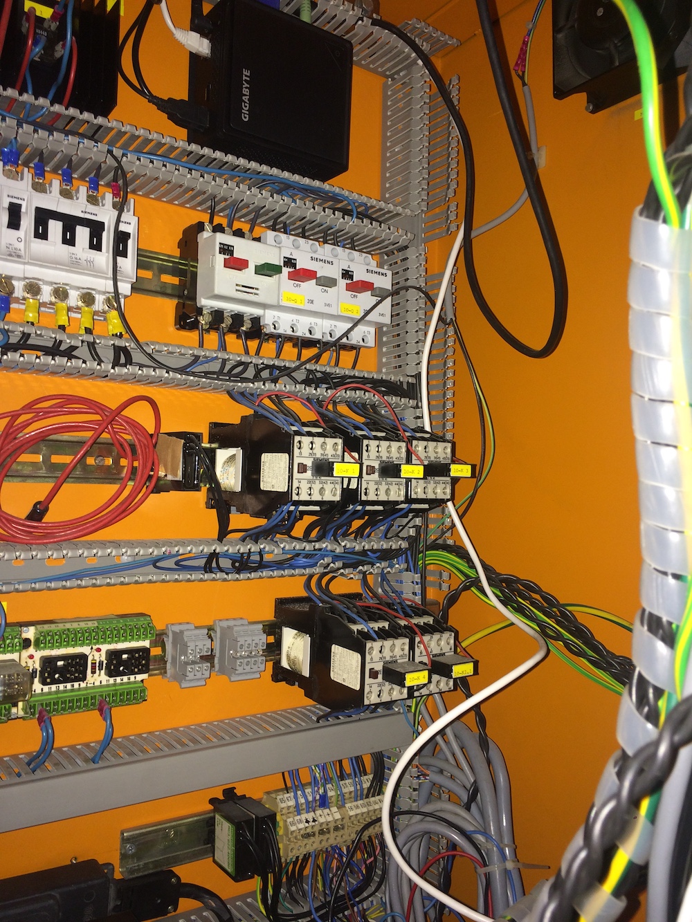

Hi, merci schon mal für die Info. Es wird elektrisch über Schütze umgeschaltet. Die Spindel lasst sich über den Button noch nicht schalten. Evtl. kann mal wer über die HAL und INI schauen.

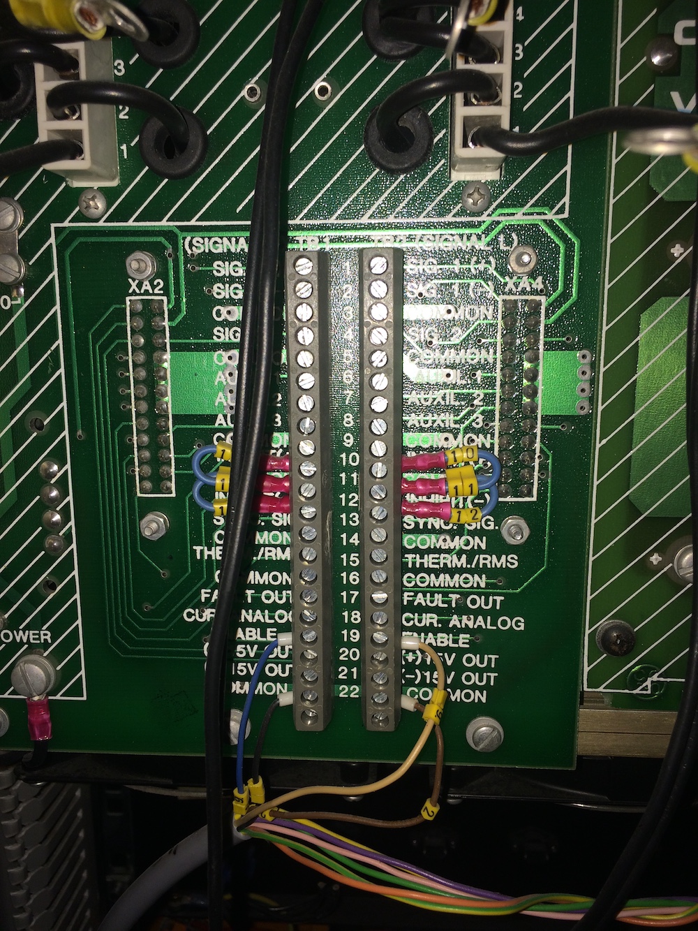

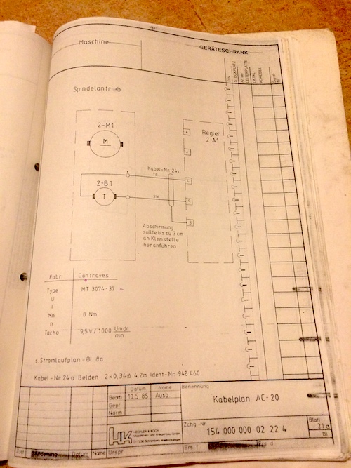

Es ist ein Separater Netztrafo 1,1 KVA /220/380 Volt 50 Hz. Die Einstelldaten sind anscheinend 9,5 Volt. Der 2-fach polumschaltbar ist.
Ich wollt eigentlich nur mal das An/ und Ausschalten über den Button probieren. Dazu habe ich den Common an Pin 1 und die Freigabe an Pin5 und Pin6 angeschlossen. Beim drücken vom Spindel Button in der Software schaltet nur der "spindle.0.on" auf gelb im Wachtdog der hm_2 7i76e.0.7i67.0.0.spinea bleibt auf rot. Die Verknüpfung check ich nicht.
7i76e TB4
Pin 8 Spindel Dir +
Pin 7 Spindel Dir -
Pin 6 Spindel Enable +
Pin 5 Spindel Enable -
Pin 4 not connected
Pin 3 Spindel +
Pin 2 Spindel Out
Pin 1 Spindel -

In deiner HAL sehe ich keinerlei Verknüpfungen zu den Pins für die Spindelansteuerung der Mesa-Karte:
Versuchs mal mit diesen Änderungen unter # ---setup spindle control signals--- : [edit ] Dies für die Verwendung mit dem Relais für die Drehrichtungs umschaltung.
Für das elektronische Potentiometer für die Analogspannung der Drehzahlvorgabe brauchst Du noch zusätzlich:
und noch in der INI die entsprechenden Einträge unter [SPINDLE_0] (ganz unten):
Die Werte werden für Deine Verhältnisse nicht stimmen. Die müssen dann noch auf angepasst werden.
[edit2]
Das verstehe ich nicht so ganz. Was ist mit den 9.5V am Trafo einzustellen? Ich dachte der Motor sei polumschaltbar für zwei Geschwindigkeiten. Von Polumschaltung bei Trafos hab ich noch nie etwas gehört:
net spindle-enable <= spindle.0.on => hm2_7i76e.0.7i76.0.0.spinena
net spindle-ccw <= spindle.0.reverse => hm2_7i76e.0.7i76.0.0.spindir
