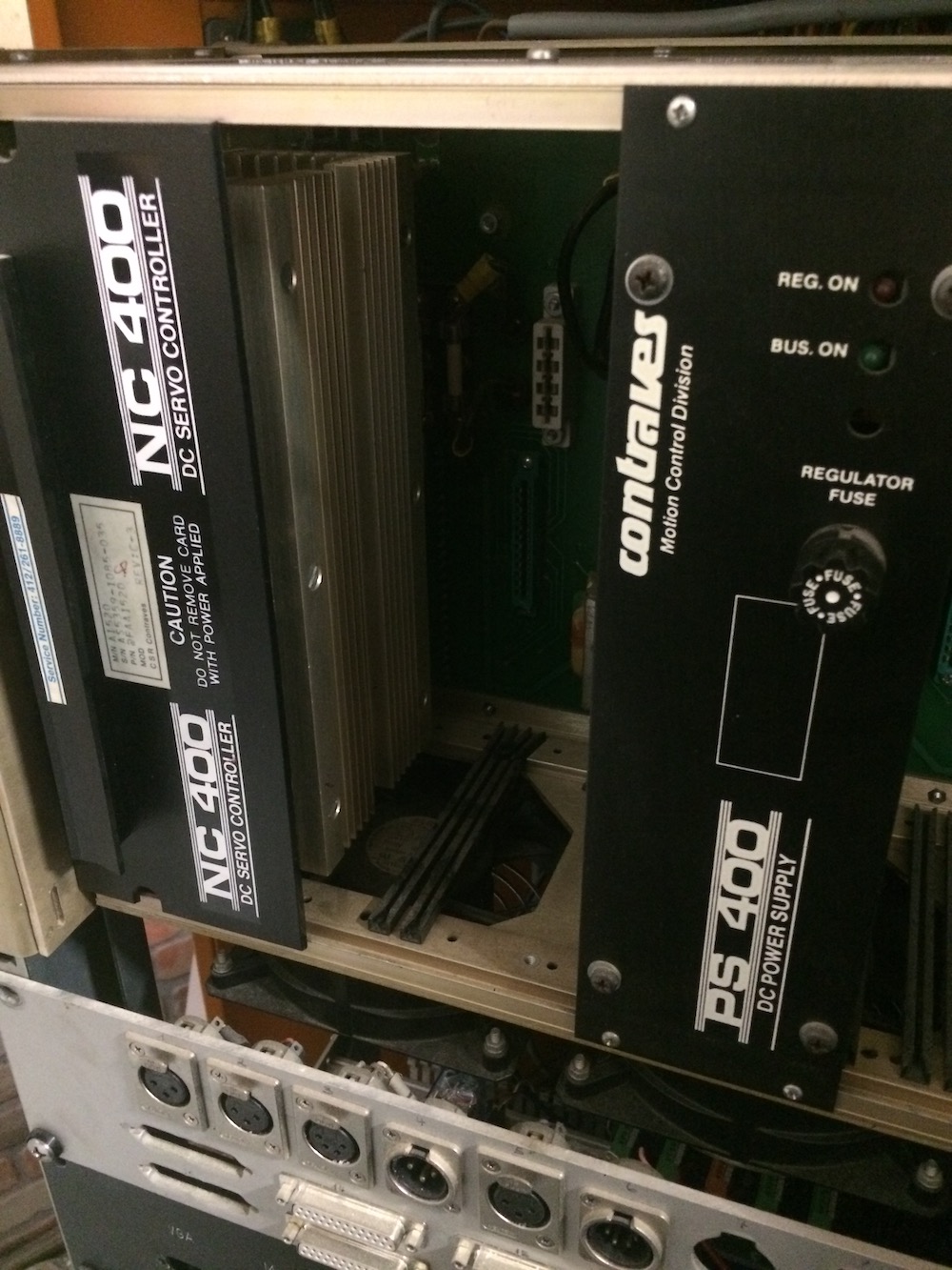

Hi, ja is schon richtig mit polumschaltbar. Habs nur falsch abgeschrieben:-) Das mit der Hal hab ich mal so gemacht. Funktioniert mit ein und ausschalten schon mal! Die Spindel dreht noch nicht da einige Pläne fehlen und ich noch nicht so ganz checke wie ich es verdrahten muss. Wollte halt die vorhandenen Contraves Regler drin lassen. Eine andere Überlegung wäre gewesen die Spindel an einen FU anzuschließen.

ist da ein NC400 für die Spindel verbaut? Dann muss das aber ein DC-Motor sein....
(Wieviel DMX Kanäle belegt die Fräse den später? )

Ja da ist ein NC400 verbaut. Erstmal nur mal X,Y,Z der WZ steht eigentlich erstmal ganz hinten an.

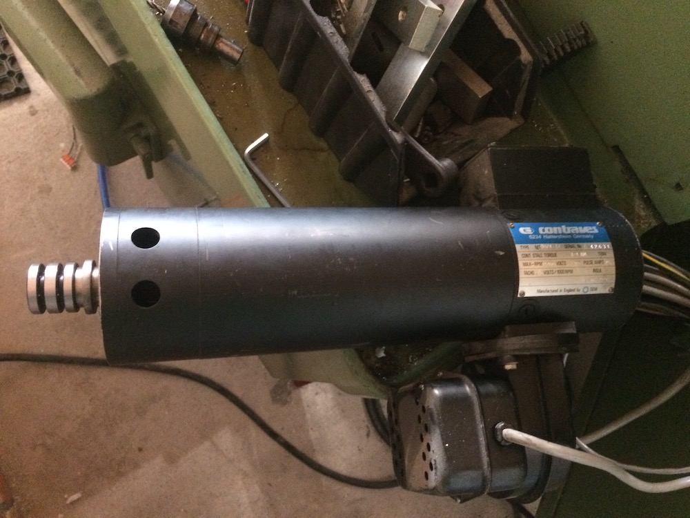

Zum Motor selber kommt man ganz schlecht ran. Ich geh dem aber nochmal nach.

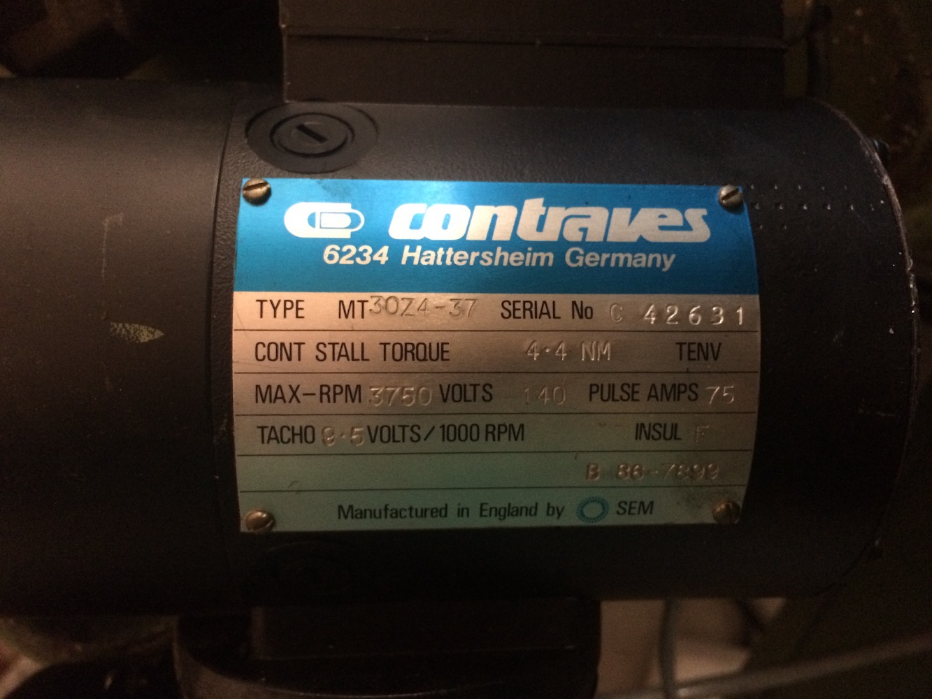

Hab den Spindel Motor ausgebaut. Ist tatsächlich ein DC Servomotor. Wie könnt ich den am besten und günstigsten ansteuern? Habt ihr ne Idee?

mit dem vorhanden NC400 regler...
oder sind die defekt ?

Den vorhandenen NC400 Regler würde ich gerne nehmen denke aber dass der einen defekt hat. Oder halt ein anderen Servo Controller. Oder gleich auf AC-Servo System gehen?

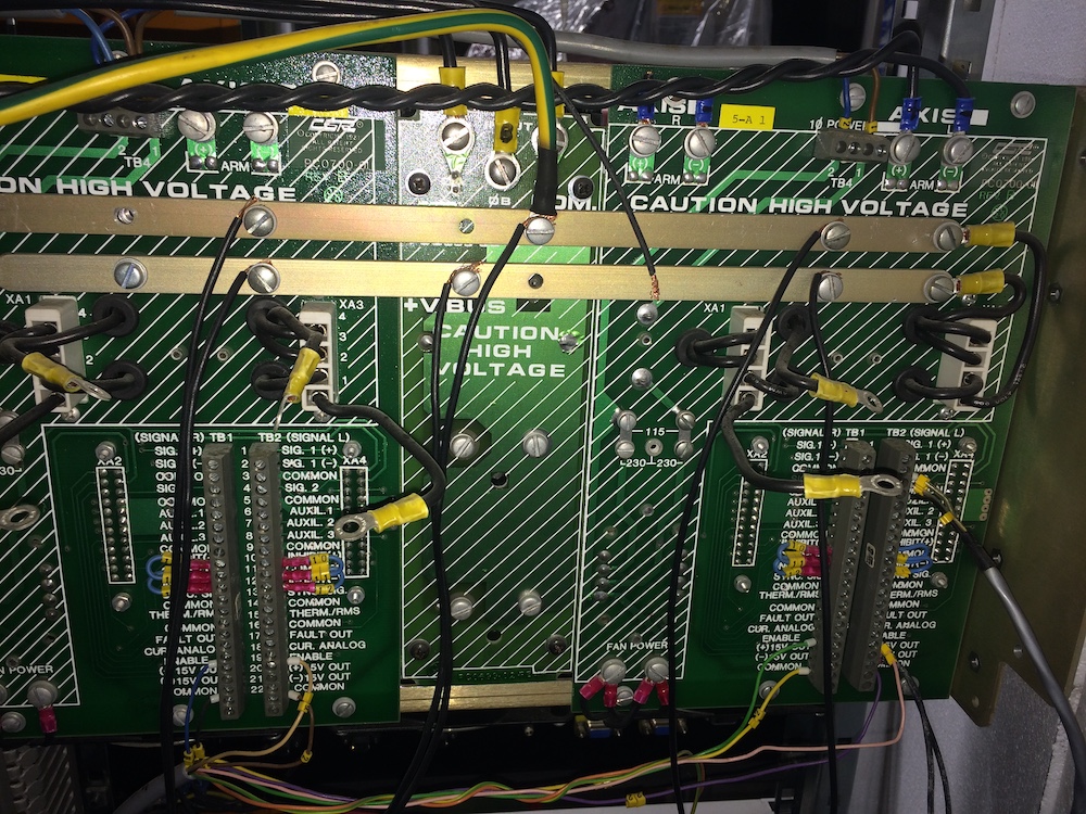

Wenn Austausch in Frage kommt, dann auf AC Servo gehen.
DC Regler mit 140V die Tacho als Feedback nehmen gibt es nix erschwingliches am Markt. Denke das die Achsregler dann auch mit 140V laufen, die müsstest du ja dann auch ersetzten, zumindest einen. Sind 2 Achsregler die bei dir verbauten NC400 (wahrscheinlich X/Y + Z/Spindel ). Alternativ noch umbauen auf Encoder und mit Granity Argon oder DG4S Regler ansteuern, ist halt gefummel.
Müsstest halt prüfen ob die Regler spielen.
www.contraves-drives.com/pdf/M502001_d.pdf
Da ist nicht so viel vergängliches drinnen, bis auf ein paar Elkos und Transistoren. Da lohnt evtl. auch ne Instandsetzung (die laufen nochmal 40 Jahre, also länger als die Motoren.....)
