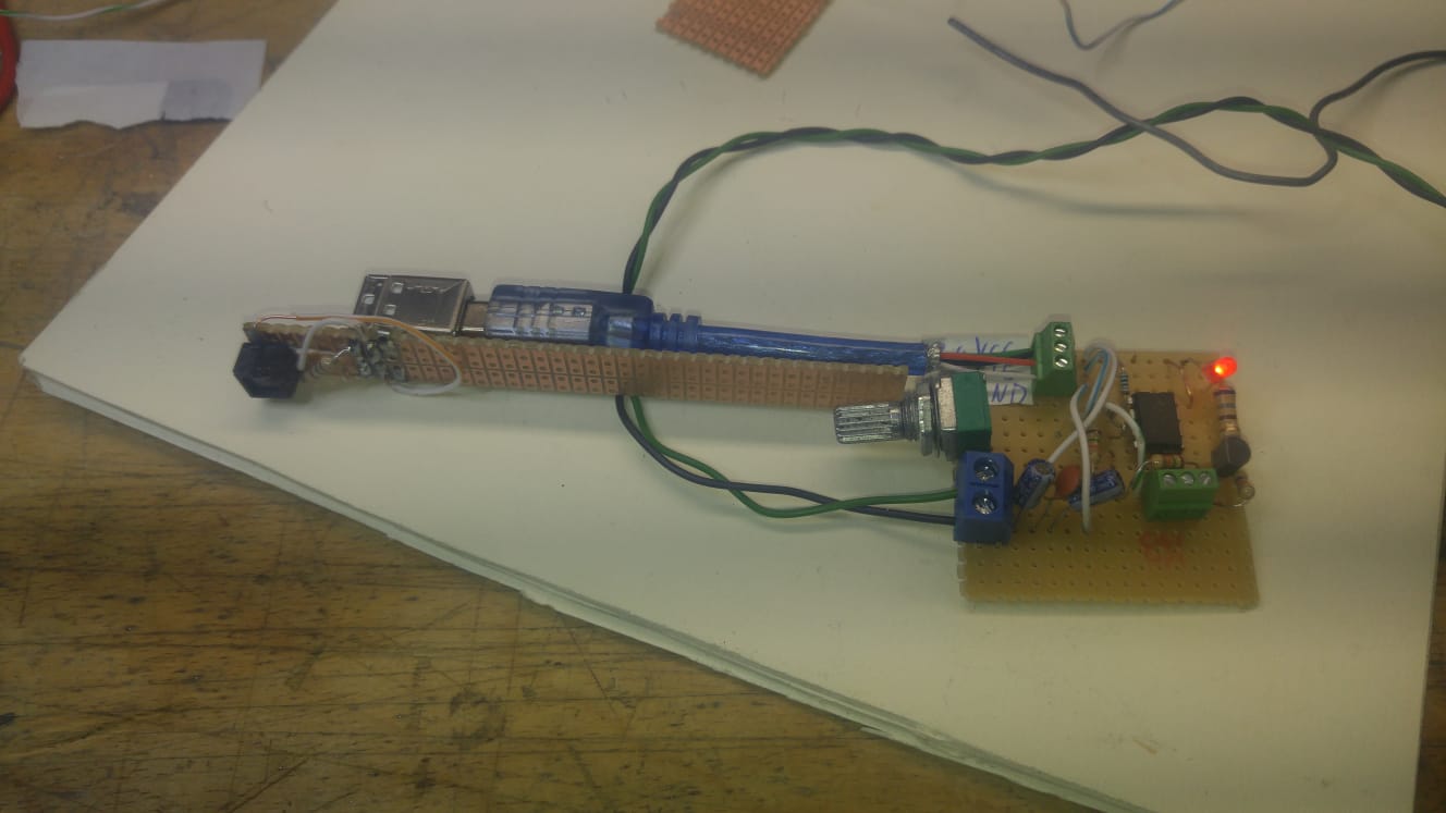

Will mir bei meiner Käsefräse die Spindeldrehzahl visualisieren.
Zu Drehzahlerfassung soll ein CNY70 Optosensor dienen.
Dazu hab ich jetzt mal die Schaltung, halt ohne uC und so nachgelötet.
www.roehrenkramladen.de/Drehzahlmesser_V...zahlmesser_V5_1.html
Funktioniert soweit auch, mit dem Poti kann ich die Empfindlichkeit einstellen.
Das Signal soll dann an den LPT Port kommen und in Axis visualisiert werden...

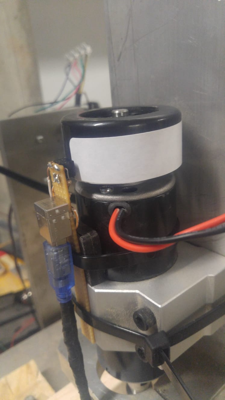

21 Mar 2021 18:29 #203144
by DoWerna
Hab den Optosensor mal schnell mit 2 Kabelbindern an die Spindel gespaxt.
Das Signal ist mittlerweile im LinuxCNC.
Hab mir jetzt schnell mit dem StepConf eine Konfiguration erstellt, inklusive Drehzahlanzeige.
Hat auf Anhieb funktioniert und ich hatte sofort ein sauberes Signal.
bei voller Drehzahl irgendwas um die 11000rpm. das ist wohl plausibel, angegeben ist die Chinaspindel mit 12000rpm.
jetzt noch die neuen Zeilen code handisch in die richtige Maschinenkonfiguration einfügen, dann sollte das passen
