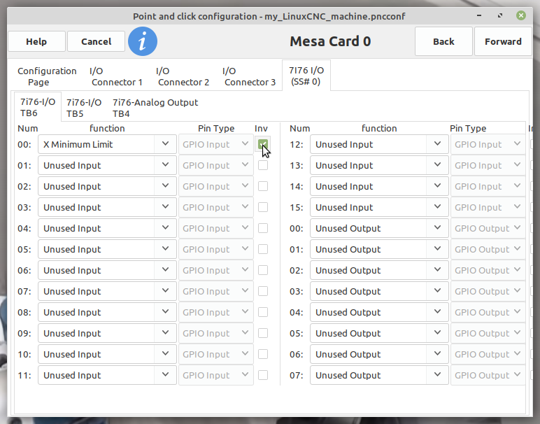

Hi, ich lese mich gerade in die 7i76e ein doch mir ist noch einiges unklar.
Meine Achsen habe ich alle zum laufen bekommen, doch wie spreche ich über das PNCConf Tool einzelne Pins an. Ich mein z.B. die Endstops. Die habe ich an TB5 an die Field Inputs dran. Sind ProxymitySensoren und sie erkennen schon einmal das Metal. Wie verbinde ich diese nun mit PNCConf ? Egal welche Reihe oder egal welcher Pin meldet Error: Fehler / Gelenk 2 an Endschalter ?!?. Woher weis ich welche Pins auf dem Board zu PNCConf passen.
Nutze Linuxcnc 2.8.0 hier von der Seite. Bin für jede Hilfe dankbar. Gruß. Dennis

Könnte der Bug im pncconf sein...
forum.linuxcnc.org/38-general-linuxcnc-q...halter-7i76e?start=0

Hmmm diesen Tab bekomme ich garnicht angezeigt. Werde mal den Link folgen von itsme und gegebenfals handeln. Danke schon mal.

Jetzt habe ich es auf en_us utf8 umgestellt doch keine Wirkung. Ich bekomme einfach den Tab nicht angezeigt. Hat evtl. was mit der Firmware zu tun ? Ist noch die ausgelieferte... oder sollte ich generell was upgraden ? Linuxcnc z.B.? Gruß

Hallo Dennis,
Habe da auch lange rumgemacht bis ich’s gefunden habe.
Gleich am Anfang beim Start von Pnnconf ein Häkchen bei „Show advanced Option pages“
Dann wie hier schon erwähnt „Num of Smart serial ports“ auf 1.
Auf I/O Connector 1 kann man dann links unten noch den Modus wählen, damit sollte dann alles funktionieren.
Gruß
Steffen

das wars. danke.
