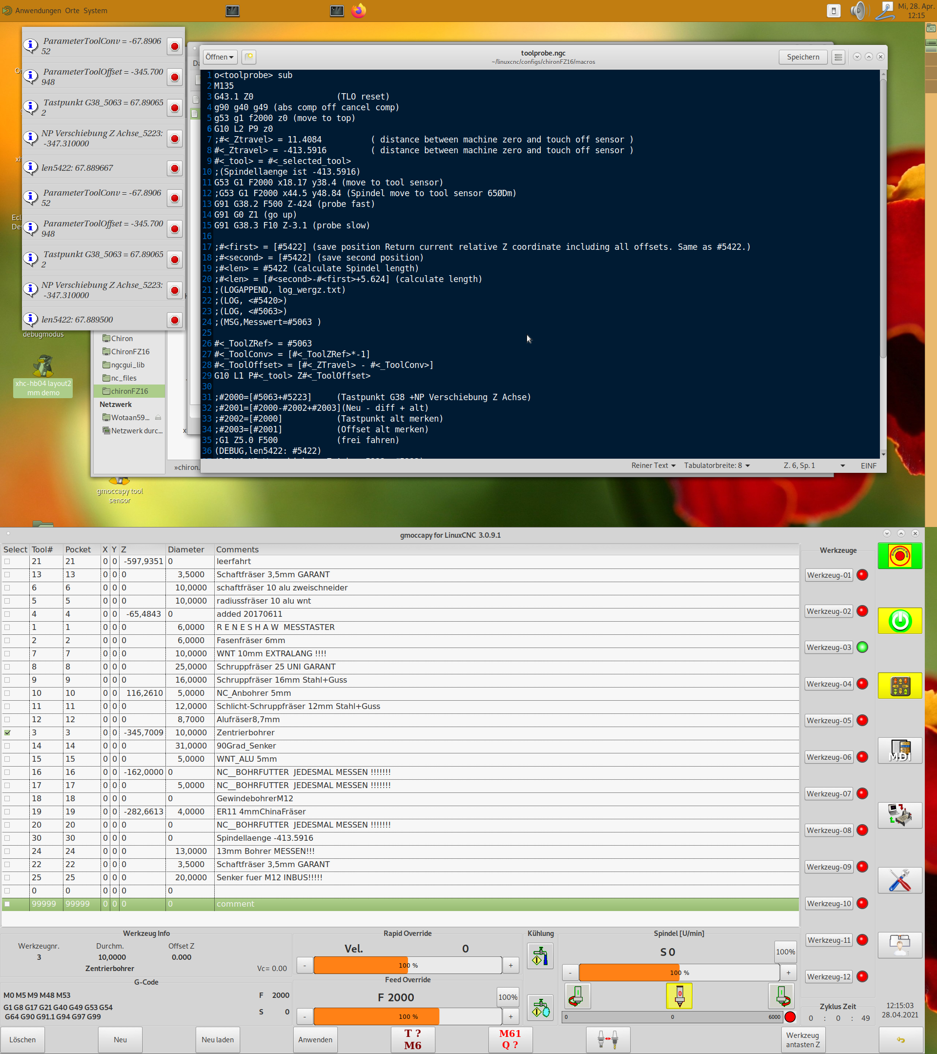

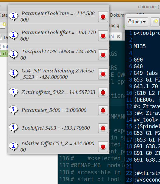

Hallo
Wie schalte ich beim Werkzeugvermessen g54 in Z aus, bei mir wird das immer mitverrechnet ?
Beispiel: wenn ich g54 100 m weniger angebe, ist dasWerkzeug auch um 100 mm kürzer
Gmoccapy braucht ein minus als vorzeichen bei der Toollänge.
Toolprobe
Toolprobe
o<toolprobe> sub
M135
G90
G40
G49 (abs comp off cancel comp)
G53 G1 F2000 Z0 (move to top)
G43.1 Z0 (TLO reset)
;G10 L2 P9 Z0
(DEBUG, relative Offet G54_Z = #5422)
#<_Ztravel> = -11.4084 ( distance between machine zero and touch off sensor )
;#<_Ztravel> = -413.5916 ( distance between machine zero and touch off sensor )
#<_tool> = #<_selected_tool>
;(Spindellaenge ist -413.5916)
G53 G1 F2000 x18.17 y38.4 (move to tool sensor)
;G53 G1 F2000 x44.5 y48.84 (Spindel move to tool sensor 65ØDm)
G91 G38.2 F500 Z-424 (probe fast)
G91 G0 Z1 (go up)
G91 G38.3 F10 Z-3.1 (probe slow)
;#<first> = [#5422] (save position Return current relative Z coordinate including all offsets. Same as #5422.)
;#<second> = [#5422] (save second position)
;#<len> = #5422 (calculate Spindel length)
;#<len> = [#<second>-#<first>+5.624] (calculate length)
#<_ToolZRef> = #5063
#<_ToolConv> = [#<_ToolZRef>*-1]
;#<_ToolOffset> = [#<_ZTravel> - #<_ToolConv>]
#<_ToolOffset> = [#<_ToolConv> - #<_ZTravel>]
G10 L1 P#<_tool> Z#<_ToolOffset>
;G10 L1 P#<_tool> Z#<_ToolConv>
;#2000=[#5063+#5223] (Tastpunkt G38 +NP Verschiebung Z Achse)
;#2001=[#2000-#2002+#2003](Neu - diff + alt)
;#2002=[#2000] (Tastpunkt alt merken)
;#2003=[#2001] (Offset alt merken)
;G1 Z5.0 F500 (frei fahren)
(DEBUG, Tooloffset 5403 = #5403)
(DEBUG, Parameter_5400 = #5400)
(DEBUG, Z mit offsets_5422 = #5422)
(DEBUG, G54_NP Verschiebung Z Achse_5223 = #5223)
(DEBUG, Tastpunkt G38_5063 = #5063)
(DEBUG, ParameterToolOffset = #<_ToolOffset>)
(DEBUG, ParameterToolConv = #<_ToolConv>)
G90 G0 Z[#5063+10] (go up)
;G10 L1 P #5400 Z[#2001] (save length to tool table 5400 = tool number)
;G10 L1 P #5400 Z[#<len>] (save length to tool table 5400 = tool number)
M136
G53 G1 F2000 Z0
o<toolprobe> endsub

Meine Frage ist, warum sich #5063 ändert, wenn ich G54 Zxxx ändere und wie kann ich das verhindern

Problem gelöst
#5063 + #5223 - #<Z_travel>

Der Parameter #5223 liest den Z-Wert aus der Nullpunktverschiebung G54.
Ist eine andere Nullpunktverschiebung (z.B. G55) aktiv, rechnest du mit mit faschen Werten.
Mit #[5203+#5220*20] kannst du den Z-Wert der aktuellen Nullpunktverschiebung auslesen (G54, G55, G56...)
