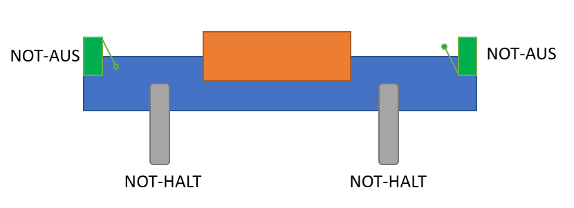

Jede Achse hat Links und Rechts einen Not-Halt und einen Not-Aus Schalter.
NOT-HALT => Induktiver Sender (kann überfahren werden)
NOT-AUS => mechanischer Schalter (Standard geschlossen und geöffnet)
- Geschlossen hier läuft das das Signal für den Motor drüber, wenn hier unterbrochen wird Schalten die Treiber sofort aus
- Offen hier dachte ich daran dieses Signal einzulesen das ich weis welcher NOT-AUS Schalter gedrückt wurde

Hallo Andre,
danke für die links das werde ich mir in den nächsten tagen Intensiver anschauen und durchlesen. DANKE!das ich nicht immer alles weiss und zum teil sicher auch Falsche Fragen stelle da ich es nicht besser weiss ist mir schon klar, ich lasse mich gerne belehren. Wenn deshalb jemand Pampig wird, soll das so sein.
Ok, da habe ich wahrscheinlich Falsch erklärt oder mich nicht richtig ausgedrückt.
NOT-AUS = 1 x Öffner, 1 x Schließer (Mechanischer Schlatter)
Öffner, ist das Signal für den Schrittmotortreiber dran, wenn das Weg ist, ist der Schrittmotor Stromlos vom Treiber aus.
Schließer = Signal damit man weis wo der Not-aus ausgelöst hat.
NOT-HALT = Sind Schalter zum Überfahren, um den Arbeitsraum zu definieren.
Ich dachte man kann die auch dazu verwenden der Software zu sagen das, wenn die im laufenden Betrieb überfahren werden das dann die Anlage in den Stillstand gehen muss, da der Arbeitsraum verlassen wurde, und die Schritte der Motoren nicht mehr stimmen.
Es ist also Schalter für den Arbeitsraum, wenn man die anders bezeichnet, dann nenne ich die gerne anders. (Referenzschalter ?)

Servos könne über ein +-10v Signal gesteuert werden. Stepper eher nicht, daher für dich eher die 7i96 da du ein step / direction Signal brauchst.
die 79i6 hat einen fpga Chip, der dann den Rest der Karte(n) steuert. Über die Ethernet Schnittstelle nimmt die Karte Kontakt zum LinuxCNC Rechner auf.
Ich sehe keine Vorteil in den Not halt Schaltern, dass kannst du über Software Limits lösen und nur falls diese versagen wird der Notaus angefahren.
Die 7i96 kann mit weiteren Mesa Karten zusammenarbeiten, da ist eine Parallele und eine serielle Schnittstelle für vorgesehen

Oh Ok, verstehe. was damit gemeint ist. Danke.
Die definieren den Arbeitsbereich? wie erfasse ich den kompletten Arbeitsbereich denn sonst? über die NOT aus Schalter?
Servos könne über ein +-10v Signal gesteuert werden. Stepper eher nicht, daher für dich eher die 7i96 da du ein step / direction Signal brauchst.Ich sehe keine Vorteil in den Not halt Schaltern, dass kannst du über Software Limits lösen und nur falls diese versagen wird der Notaus angefahren.Die 7i96 kann mit weiteren Mesa Karten zusammenarbeiten, da ist eine Parallele und eine serielle Schnittstelle für vorgesehengruß Mücke
