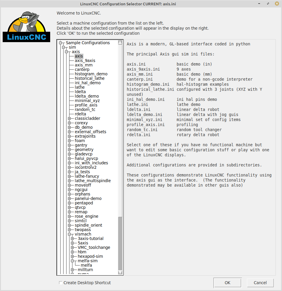

ja das Auswahlfenster öffbet sich, aber ich kann keinen Eintrag für axis/vismach finden!
Ich denke ich werde die Tage eine neue Instalation machen und mir das alles noch mal in Ruhe anschauen.
Ich Danke Dir für Deine Hilfe

13 Sep 2021 15:52 #220452
Replied by Aciera on topic X Achse spiegeln ohne den Gcode zu verändern
Also machen wir doch nochmals einen Versuch eine Simulation mit Vismach Visualisierung zu laden.
Dazu im Terminal 'linuxcnc' eingeben und du solltest dieses Auswahlmenü angezeigt bekommen:
Hier solltest du nun unter 'Sample Configurations' / 'sim' / 'axis' / 'vismach' eine Simulation (zb / 'melfa-sim' / 'melfa') starten können und neben dem Linuxcnc 'axis' Fenster diese Vismach Grafik angezeigt erhalten:
Wenn das soweit funktioniert, dann muss ich nochmals über die Bücher. Ich habe momentan kein System mit der aktuellen master Version am laufen, kann's also nicht wirklich ausprobieren.

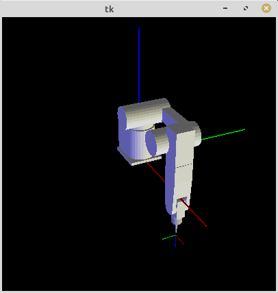

13 Sep 2021 16:01 - 13 Sep 2021 16:05 #220453
Ich habe vielleicht den Fehler gefunden, du hast vermutlich doch recht gehabt mit der Pythonversion, denn deine aktuell master Installation unterstützt nur noch Python3. In der 'tandem-vismach' steht aber noch:
#!/usr/bin/python2
das müsste wohl geändert werden zu:
#!/usr/bin/python3
oder allenfalls:
#!/usr/bin/env python3
#!/usr/bin/python2
#!/usr/bin/python3
oder allenfalls:
Last edit: 13 Sep 2021 16:05 by Aciera.

13 Sep 2021 17:41 #220475
by mgm
Replied by mgm on topic X Achse spiegeln ohne den Gcode zu verändern
So jetzt kann ich die Simulation "tandem" von Dir öffnen. Es lag am python2.
Ich habe wie Du vorgeschlagen hast die Datei 'tandem-vismach' von python2 in python3 geändert und schon hat es funktioniert.
Super herzlichen Dank
