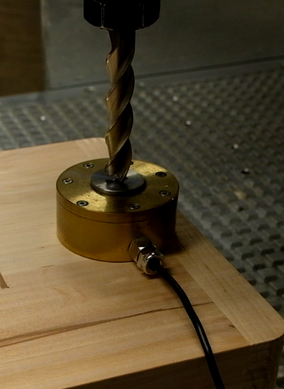

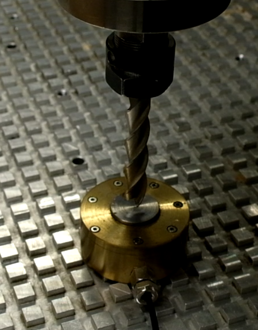

3. Auf den Tischsensor fahren
4. Den Höhenunterschied zum Tischsensor berechnen und als #2000 speichern
5.Werkzeug einspannen mit dem Tischsensor vermessen und den Höhenunterschied dazurechnen
6.Fräse beim Fräsen zugucken

Ich habe mal was zusammengebastelt, für Wz und Z setup. Es ist nicht ganz ersichtlich ob es 2 Sensoren gibt, aber ich gehe mal davon aus, und könnte so angewendet werden:
In den routinen sollte bei settool.ngc die Sensorhöhe über Maschinentisch  und Abstand Spindelnase auf Tisch bei vollem Z Rückzug eingetragen werden. Bei Probez.ngc ebenfalls Abstand Spindelnase auf Tisch bei vollem Z Rückzug und Sensorhöhe, zum Z ermitteln.
Als erstes Settool.ngc aufrufen,
Nach erfolgreichem vermessen mit gleichem WZ probez.ngc um den Z Nullpunkt festzulegen.
Settool.ngc kann auch als einzige 2. Zeile in Tool-Change eingetragen werden, ' o<settool> call' , um nach WZ-Wechsel das Folgewerkzeug zu vermessen.
