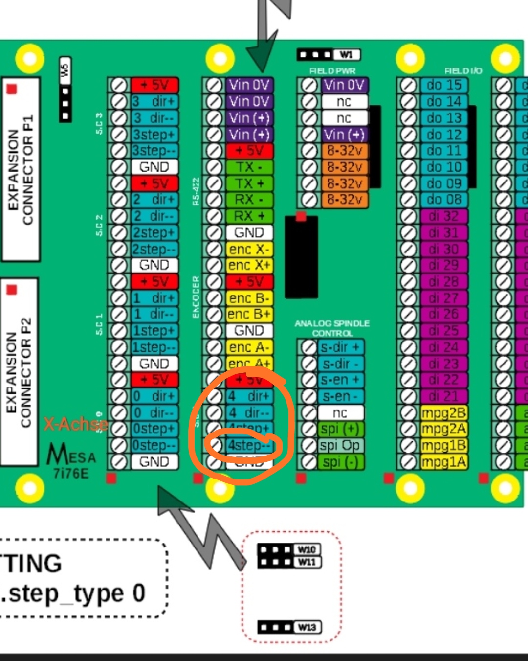

25 Nov 2021 19:57 - 25 Nov 2021 19:58 #227583
by tracer
Replied by tracer on topic Allgemeine Mesa Fragen
Hallo,
Ich hab aber noch noch eine Frage. Die Mesa 7i76e hat zwar 5 Achsen aber müsste es nicht stepgen4 sein, weil mit 0 begonnen wird?
würde dann ja am gekennzeichneten Pin sein oder?
Beste Grüße
Beste Grüße

27 Nov 2021 23:22 #227788
by 0x2102
Replied by 0x2102 on topic Allgemeine Mesa Fragen
Genau, StepGen4 (der letzte StepGen) ist richtig nach der Anleitung.
