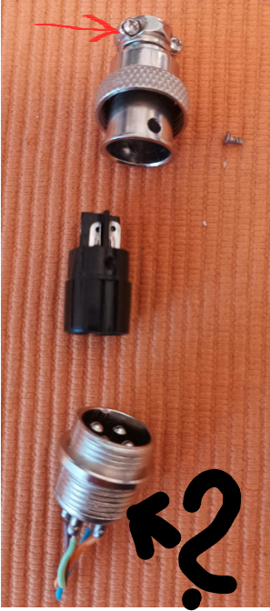

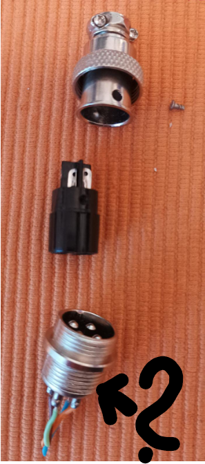

Hallo miteinander,
vielleicht kann mir jemand etwas helfen.
ich möchte von meinem Schrittmotor Treiber zum Schrittmotor das Kabel gerne mit einer chirmung verwenden.

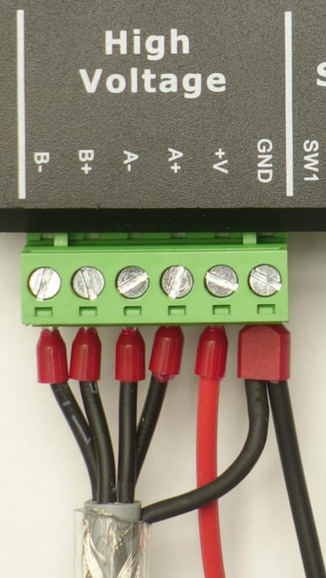

Am Treiber mache ich das so:

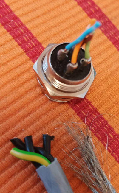

Dann habe ich solche Stecker, und hier habe ich ein Problem, wie bringe ich die Schirmung richtig innen an? als an der Buchse selbst?
Gruß Mücke
Gruß Mücke

Hi
Normalerweise hinten bei der Zugentlastung.
Den Schirm zurück über die isolation legen.

ich meine die Buchse, auf der gegenüber ligenden Seite.
Replied by Muecke on topic Kabel Schirmung richtig am Stecker
du meinst bei der Zugentlastung, das ist der Stecker selbst.Hi
Last edit: 08 Jan 2022 14:08 by Muecke.

Replied by spicer on topic Kabel Schirmung richtig am Stecker
Hmm, wird die Buchse nicht auf leitendes Material montiert?
- Muecke
- Posts: 887
- Thank you received: 93
08 Jan 2022 14:20 #231118
by Muecke
in meinem Fall ist das ein Kunststoffschiene "L" Profil
- spicer
- Posts: 422
- Thank you received: 126
08 Jan 2022 14:29 #231119
by spicer
Iwie versuchen, den Schirm unter der Contermutter einzuklemmen. Ev eine zweite Contermutter......
- Muecke
- Posts: 887
08 Jan 2022 14:33 #231121
by Muecke
DANKE !!
Die Idee ist gut, eventuell mit einer Art Unterlegscheibe, ...Iwie versuchen, den Schirm unter der Contermutter einzuklemmen. Ev eine zweite Contermutter......
DANKE !!
- spicer
- Posts: 422
08 Jan 2022 14:37 #231122
by spicer
Wenn genug Platz hast, kannst ja auch nur mit einem Kabelbinder den Schirm auf das Gewinde drücken.
- Muecke
- Posts: 887
08 Jan 2022 14:40 #231123
by Muecke
Die Idee gefällt mir noch besser, ich glaube nämlich das ich kein Unterlegscheiben in der Größe da habe.
Warum fallen mir die einfachen dinge nicht ein?
Platz habe ich genug an der Stelle.Wenn genug Platz hast, kannst ja auch nur mit einem Kabelbinder den Schirm auf das Gewinde drücken.
