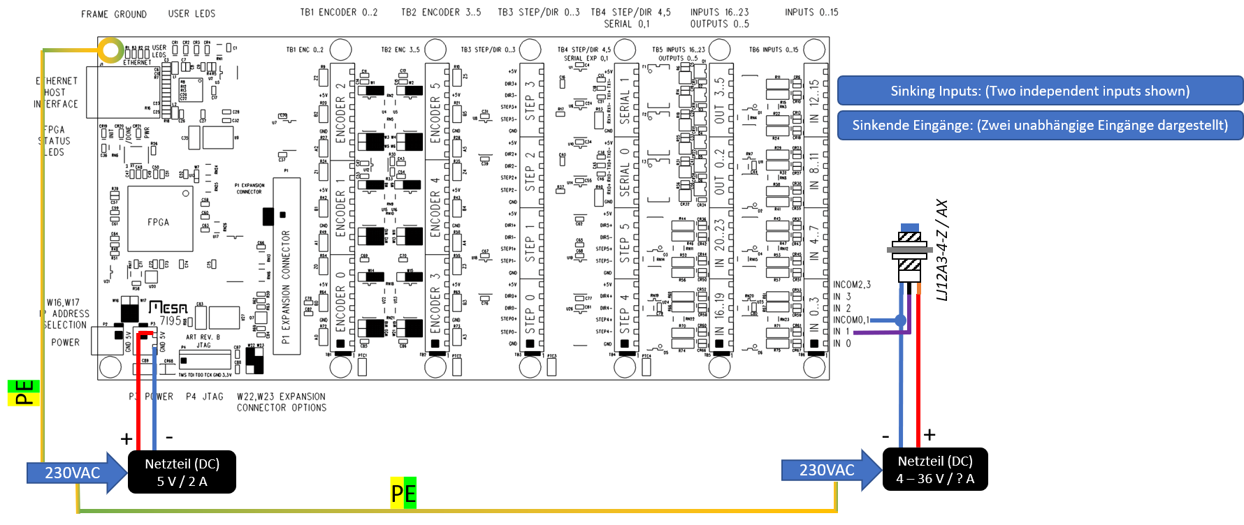

Hallo miteinander,
<<hier>> habe ich gelernt wie man einen Taster einbindet.
Jetzt würde ich gern einen LJ12A3-4-Z/AX mit einbinden.
Technische Daten: LJ12A3-4-Z/AX
DC type, NPN, NC, 3 - 36VDC
Kann mir jemand beim Anschluss helfen?
Aufgebaut habe ich es so:
Ohne Metall = GND
Mit Metall = + 3-36VDC
Mit dem Messgerät gemessen!
Stimmt das so wie ich es angeschlossen habe?
oder müssen da noch Widerstände oder was anderes mit eingebaut werden?
Gruß Mücke

Da dieser Initiator scheinbar einen Pullup integriert hat, sollte das so funktionieren.

18 Jan 2022 11:52 #232273
by Muecke
Replied by Muecke on topic Mesa 7i95 Eingang mit NPN Sensor
Woran erkannt man das?Da dieser Initiator scheinbar einen Pullup integriert hat, sollte das so funktionieren.
- spicer
- Posts: 422
- Thank you received: 126
18 Jan 2022 12:30 - 18 Jan 2022 12:30 #232277
by spicer
Replied by spicer on topic Mesa 7i95 Eingang mit NPN Sensor
In Deinem Aliexpress Link ist es so gezeichnet.
Zudem misst Du die Spannung 3-36V wenn der Initiator geöffnet ist (bedeckt, weil NC).

18 Jan 2022 12:51 #232280
by spicer
Genau. Da ist ein 10k Pull up Widerstand drin.
Zudem würdest auch 0V messen, wenn der Initiator bedeckt wäre.
Da Du nun aber 3-36V misst, zeugt das von einem Pull up Widerstand im Initiator selbst

For NPN sensors, the input common connects to +4V..+36V

18 Jan 2022 20:13 - 18 Jan 2022 20:18 #232329
by spicer
Diese Aussage kann man auch auf verschiedene Arten verstehn.
Ein NPN Initiator schaltet immer auf GND.
Ein PNP Initiator schaltet auf die + Spannung.
Dein NPN NC Initiator schaltet den schwarzen Draht also auf 0V (GND), wenn kein Metall davor ist.
Wenn Metall davor ist, ist das wie der Kontakt offen wäre und der Pull up Widerstand zieht die Spannung am schwarzen Draht auf die + Spannung rauf.
NC = Normally Closed
NC = Normally Open
Wobei Normally immer den unbetätigten Zustand meint (kein Metall davor).
