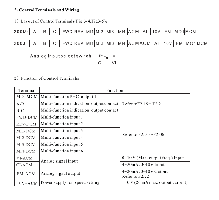

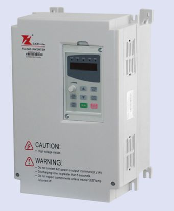

Ich baue gerade eine China-Fräse von MACH3 Steuerung auf LinuxCNC mit einer Mesa 7i76e um.Bisher kann ich alle drei Achsen fahren, die Endschalter und die Fahrwege sind konfiguriert. Soweit so gut.Sie Spindel - oder besser gesagt der VFD - will aber nicht so richtig mitspielen. Leider fehlt mir von dem "China-Trümmerhaufen" auch die wirklich passende Doku. Daher folgende Fragen an Euch:
- Kennt jemand dieses Teil? die genaue Bezeichnung lautet: DZB280B001.5L20K
- Hat jemand die technische Dokumentation dafür?Ich habe leider nur ein Manual gefunden für DZB200 und 300 series, da sind aber alle Anschlußbezeichnungen anders.In einem anderen Manual für das Modell DZB200 passt zumindest die Beschreibung der Anschlussleiste - siehe Bild, die Zeile 200M

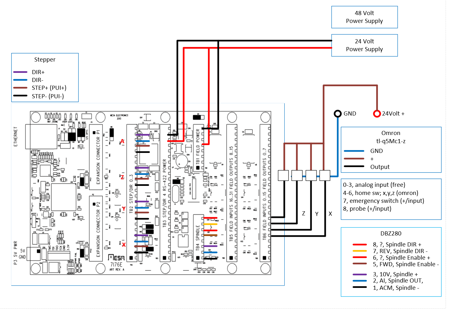

- Was ich mir so zusammengereimt habe ist Folgendes (Terminal TB4 auf der Mesa-Karte)Kann dazu jemand was sagen oder Erfahrungen beisteuern?

Da ich jetzt nicht damit rechne, dass jemand mit einer fertigen Lösung um die Ecke kommt, mal einige Ideen mit der bitte um Kommentierung ob meine Gedanken in die richtige Richtung zeigen und vor allem - nicht die Mesa-Karte himmeln!
Wie ihr aus der Grafik ersehen könnt, weiß ich nicht wohin mit den beiden Leitungen von Pin 6 & 8. Von der ursrünglichen Steuerung gingen übrigens 5 nur 5 Leitungen an den VFD, von denen 2 (die beiden VFD) zusammengefasst sind. Reverse ist erstaunlicherweise nicht belegt, obwohl ich mir ziemlich sicher bin(?), dass ich die Spindel auch rückwärts laufen lassen konnte.
Wenn ich jetzt davon ausgehen, dass ich die Leitungen 6 & 8 nirgends am VFD unterbringe, dann fehlt mir an Spindle DIR & Spindle Enable eindeutig +.
Wenn ich weiter davon ausgehe, dass der VFD evtl. eine gemeinsame Masse auf ACM liegen hat, dann könnte ich doch 5 & 7 unbelegt lassen und mit 6 (FWD) & 8 (REV) in den VFD gehen..?
Oder bin ich da komplett auf dem Holzweg..?
Es gibt im Englischen Forum übrigens ein Posting welches genau in diese Richtung deutet: forum.linuxcnc.org/27-driver-boards/3537...to-mesa-7i76e#119013

Mesa TB4 ==---== VFD
1 - >>>>>>>>>>>> ACM
2 spindle out >> VI
3 + >>>>>>>>>>>> 10V
5 ena- >>>>>>>>> DCM
6 ena+ >>>>>>>>> FWD
7 dir- >>>>>>>>> DCM
8 dir+ >>>>>>>>> REV
The following user(s) said Thank You: andrax, RobertS

Replied by RobertS on topic DBZ280 Inverter aus China-Fräse
Great - that confirms what I have figured out last night, but I didn't dare to try it.
Next step is to find out how to program these "Multifunction inputs"
remains exciting...

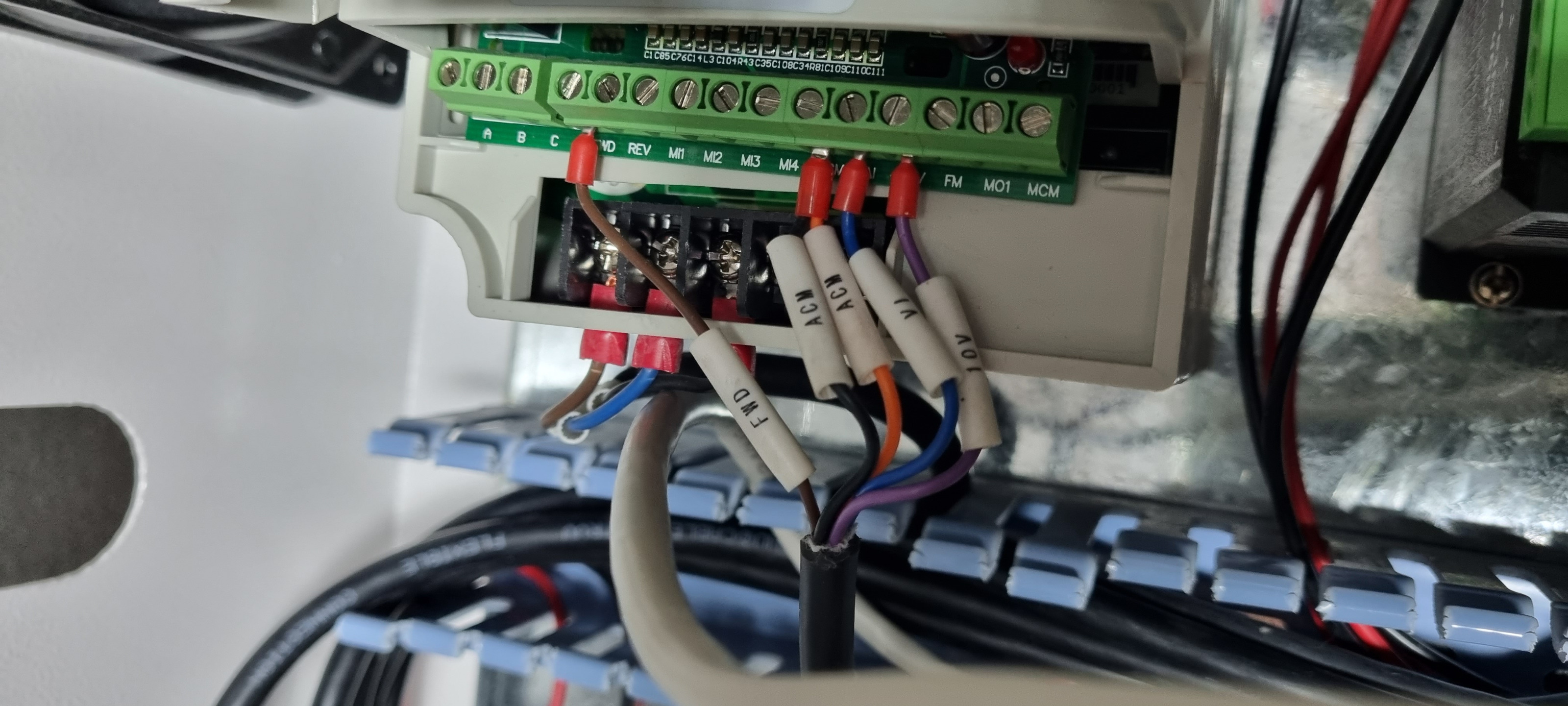

So, leider hatte ich trotz der sehr erfolgversprechenden Pinbelegung von tommylight keinen Erfolg.
