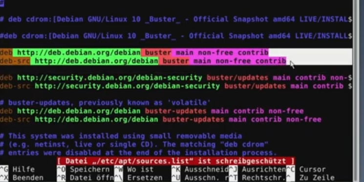

Ich habe ein kleine Problem noch, wir haben die neuere Linuxcnc Version jetzt neu aufgespielt und vollständig upgedated. Seit dem lässt sich allerdings die Netzwerkverbindung nicht mehr über das Widget am rechten oberen Bildschirmrand einstellen, beim klicken auf "Verbindung bearbeiten..." passiert einfach nichts.

Ich habe ein weitere Problem bei der der Erstkonfiguration über das Tool der Linuxcnc
wird die Mesa Karte nicht angezeigt,obwohl laut Terminal besteht eine Verbindung,Ping,Mesaflash.
Wir haben es schon bei 2 Laptops probiert,u. wissen nicht mehr weiter?
Stromquelle u. Netzwerkkabel ist in Ordnung.
Bei der Linux CNC 2.7 Weezy hat alles funktioniert aber ich bei der Debian 10 Buster PREEMPT-RT leider nicht,weil ich eine Lan Anschluss habe,wusste ich das vorher nicht,da habe ich die falsche installiert.

Mit der Mesa angeschlossen, was liefert der Befehl:

"Never Touch on running System "
Ist das, was mein Chef mir damals beigebracht hat.
Was hat euch geritten, ein funktionierendes System zu updaten?
Zumal ohne Sicherung eurer Einstellungen?

Wir haben schon alles upgedated was wir so im Netz gefunden haben,
die Verbindung trennt sich automatisch,wenn wir die konfiguration durchführen der springt von einer Verbindung zur nächsten,wir wissen nicht mehr was wir machen sollen,haben ja nichts falsch Gemacht.Den Netzwermanager haben wir auch installiert.

Die Ethernet Verbindung trennt sich regelmäßig
